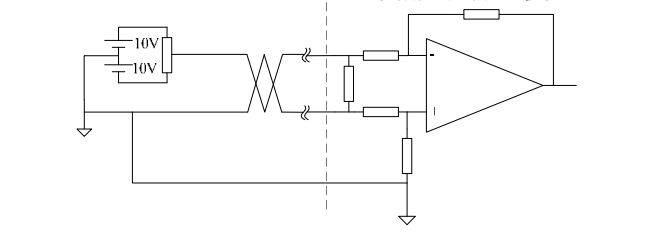

Батарейки, кстати, 2 надо.

Данной схемы в инструкции не былоDarxton писал(а):Батарейки, кстати, 2 надо.

Не сбивайте с толку человека. На схеме их двсе просто для изменения полярности движком резистора.Darxton писал(а):Батарейки, кстати, 2 надо.

Уважаемый darxton в инструкции размещенной на сайте ОШИБКИ. Все запустилось от батарейки
