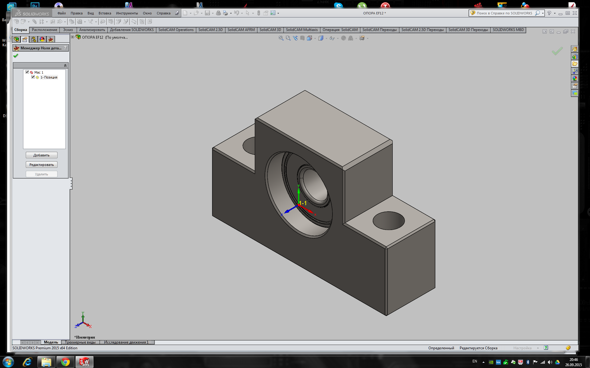

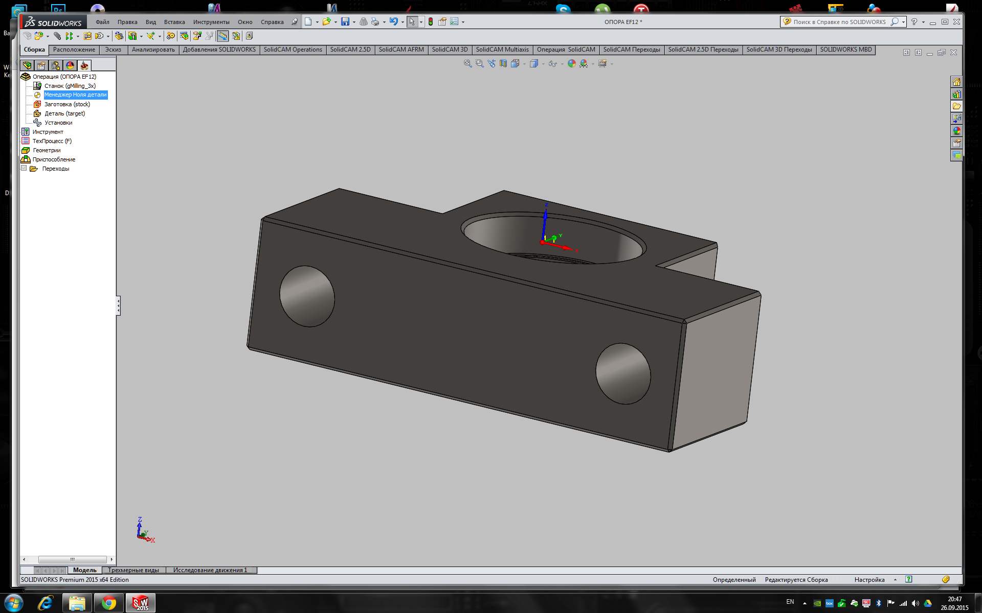

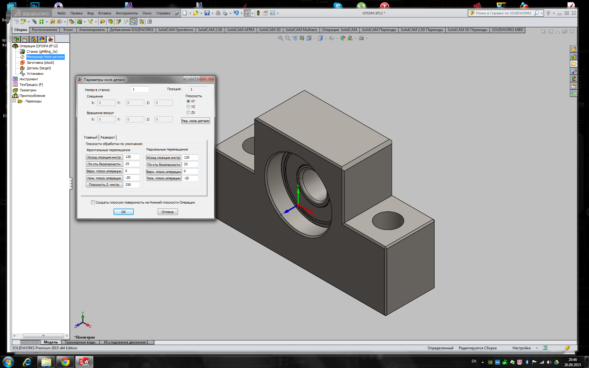

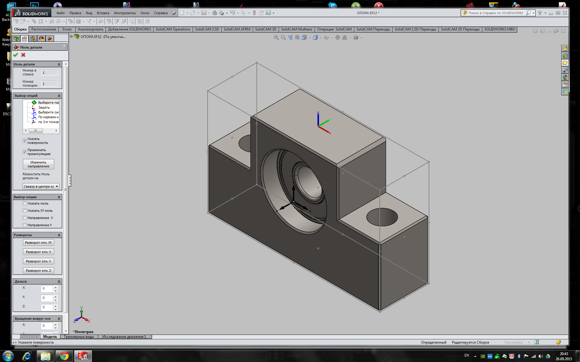

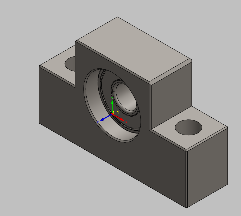

Отсутствие результата уже результат. А надо чего?
Вот в SolidCam
