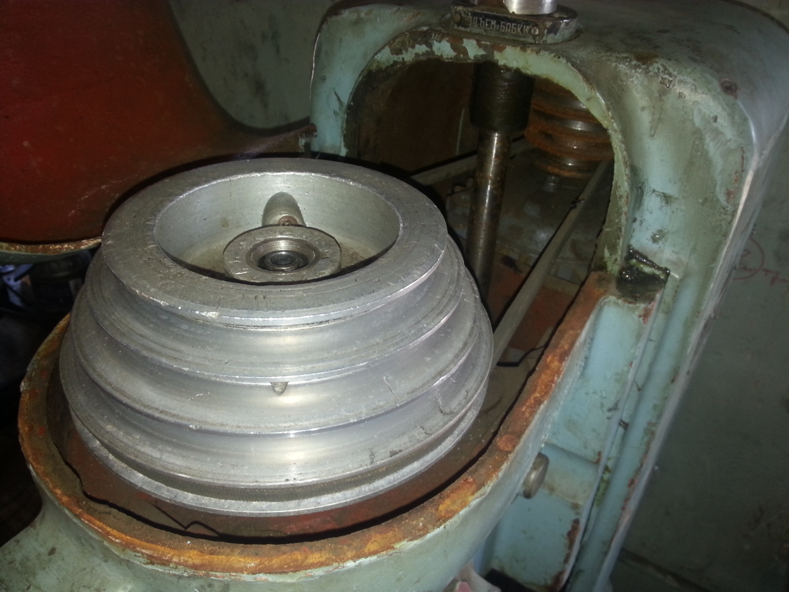

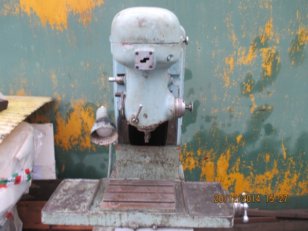

Принял решение автоматизировать процесс сверления металлических заготовок на своем небольшом производстве. В основном прямоугольная труба 15-60 мм, пластины 1,5-6мм. Требования по точности невысокие. Несколько месяцев искал донора/базу.
Основные требования, которые сформулировал для себя:
1. Небольшой размер и вес. Возможность затащить вручнулю в узкие проходы, т.к. все нестабильно и с помещением возможно всякое.
2. Координатный стол должен быть неподвижный по вертикали, подвижной д. быть голова, ибо подавать длинный профиль может быть неловко.
3. Возможность несложной фрезеровки тонкой 1.5 - 3 мм черняшки
4. Чугунина, т. пазы, надежность-кондовость.
5. Цена.

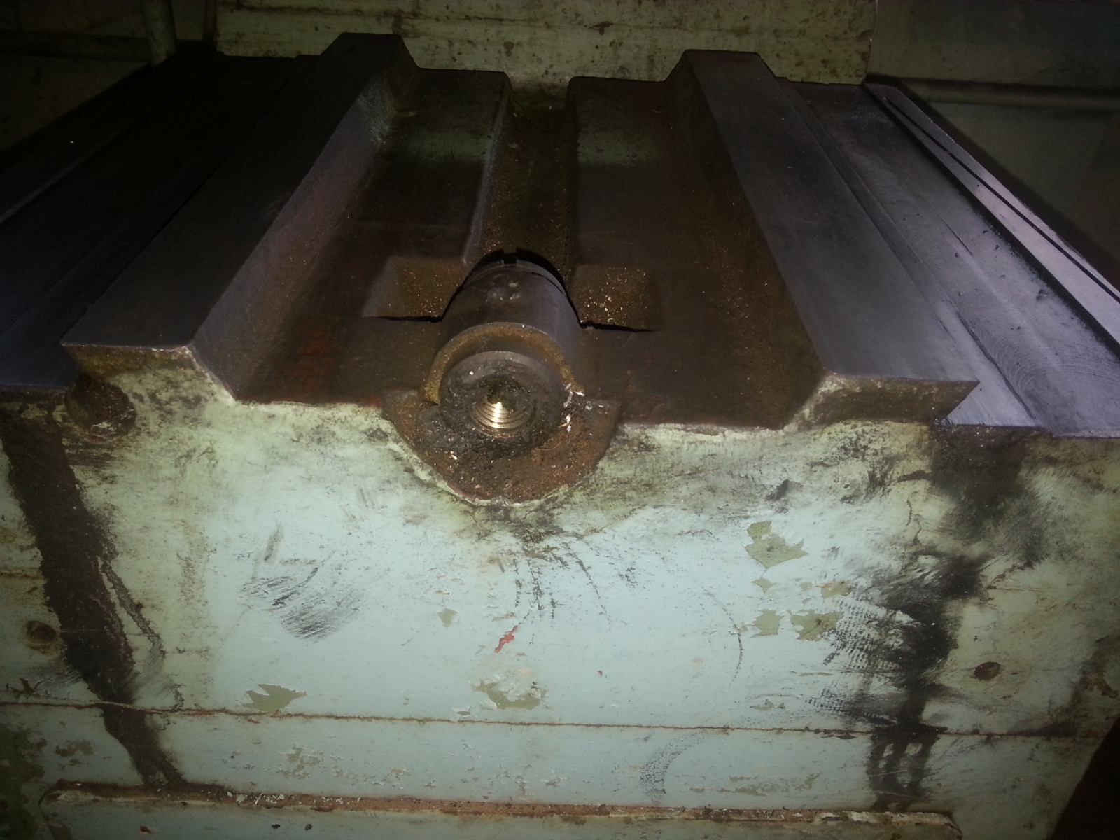

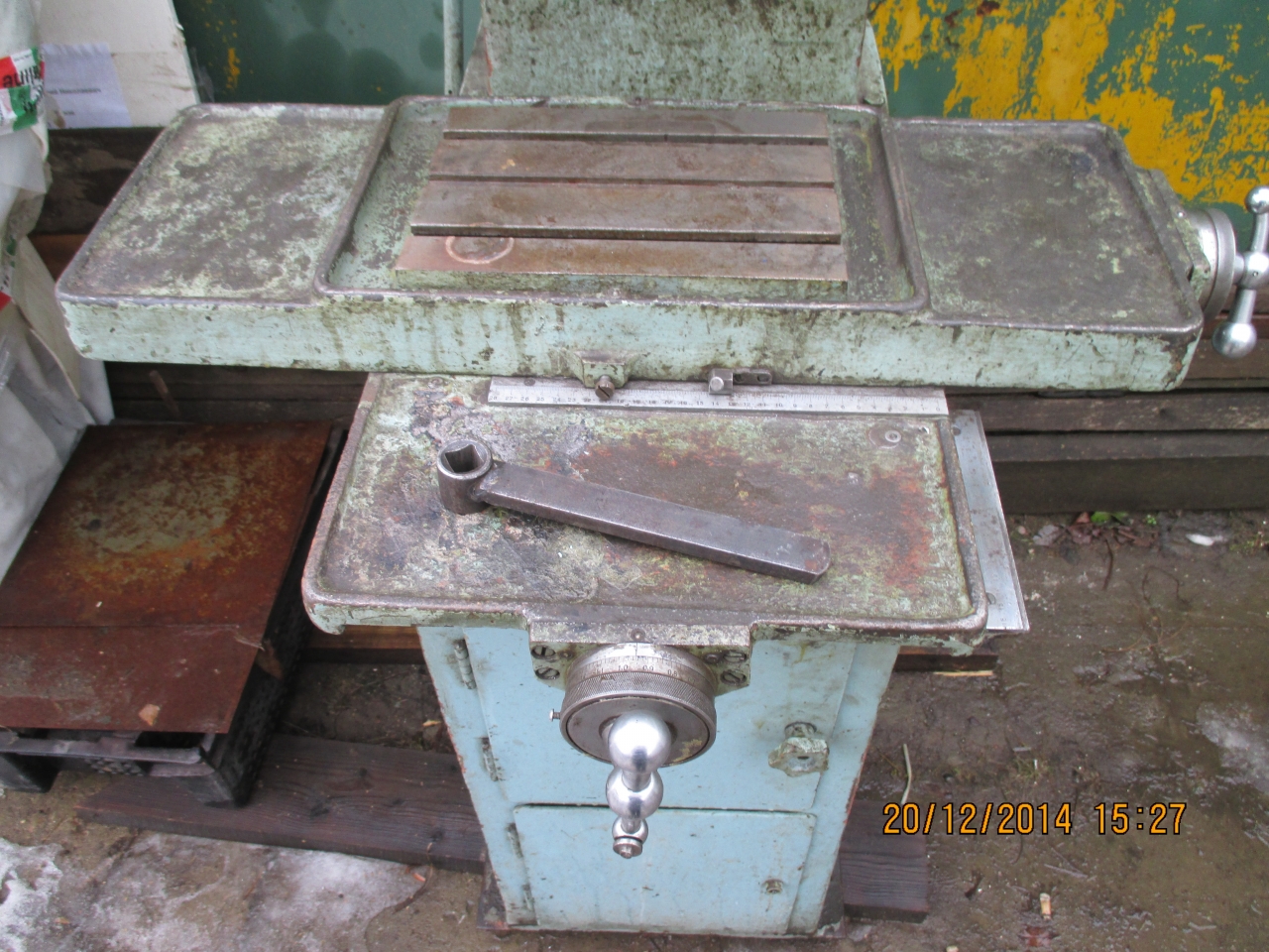

Изучал в основном фрезерные, BF-20 и типа того отвалились по 4 и 5 пунктам, все доступные были с подъемным столом и фиксированной головой, все время думал о 676, но и по весу и по плите он не подходил. Решил как-то посмотреть на б.у. рынок сверлильных и тут о чудо вот она, рыба моей мечты КС-02 (координатно сверлильный 2) производство Каунасский завод, г.в. 1962 серийный номер 1002. Вес 200-300 кг, ход координатного стола 300х160, все координаты на ластохвостах, голова ездит на большом винте + пиноль с ходом 100 мм, движок в колонне ездит вместе с головой. Ход стола 2 мм/оборот маховика, люфт 0.5 мм. Пиноль и голова фиксируется винтами. Мощность пока не установлена. В шпинделе какой-то небольшой конус КМ-2 наверно + шомпол с резьбой.
Первичный осмотр и профилактика оставили очень позитивное впечатление, состояние ластохвостов, на мой взгляд, близкое к идельному, винтов - тоже. Пока не запускал, провода и вся электрика похоже родные, провода в текстильной оплетке, вместо вводного автомата - предохранители (керамические пробки) на каждую фазу. Позже сфотографирую. Пока все данные.

КС-02 общий вид. (5347 просмотров) <a class='original' href='./download/file.php?id=58776&mode=view' target=_blank>Загрузить оригинал (93.93 КБ)</a>
КС-02 общий вид.
КС-02 шкивы мотор. (5347 просмотров) <a class='original' href='./download/file.php?id=58777&mode=view' target=_blank>Загрузить оригинал (530.38 КБ)</a>
КС-02 шкивы мотор.
КС-02 ластохвосты X (5347 просмотров) <a class='original' href='./download/file.php?id=58778&mode=view' target=_blank>Загрузить оригинал (401.46 КБ)</a>
КС-02 ластохвосты X
КС-02 Ластохвосты Y (5347 просмотров) <a class='original' href='./download/file.php?id=58779&mode=view' target=_blank>Загрузить оригинал (571.86 КБ)</a>
КС-02 Ластохвосты Y
КС-02 стол. (5340 просмотров) <a class='original' href='./download/file.php?id=58782&mode=view' target=_blank>Загрузить оригинал (969.73 КБ)</a>
КС-02 стол.
