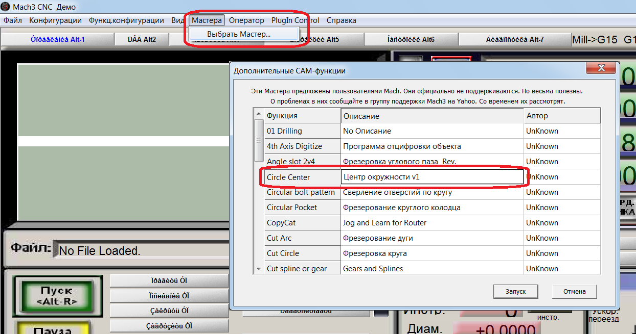

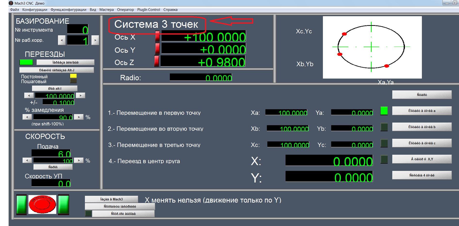

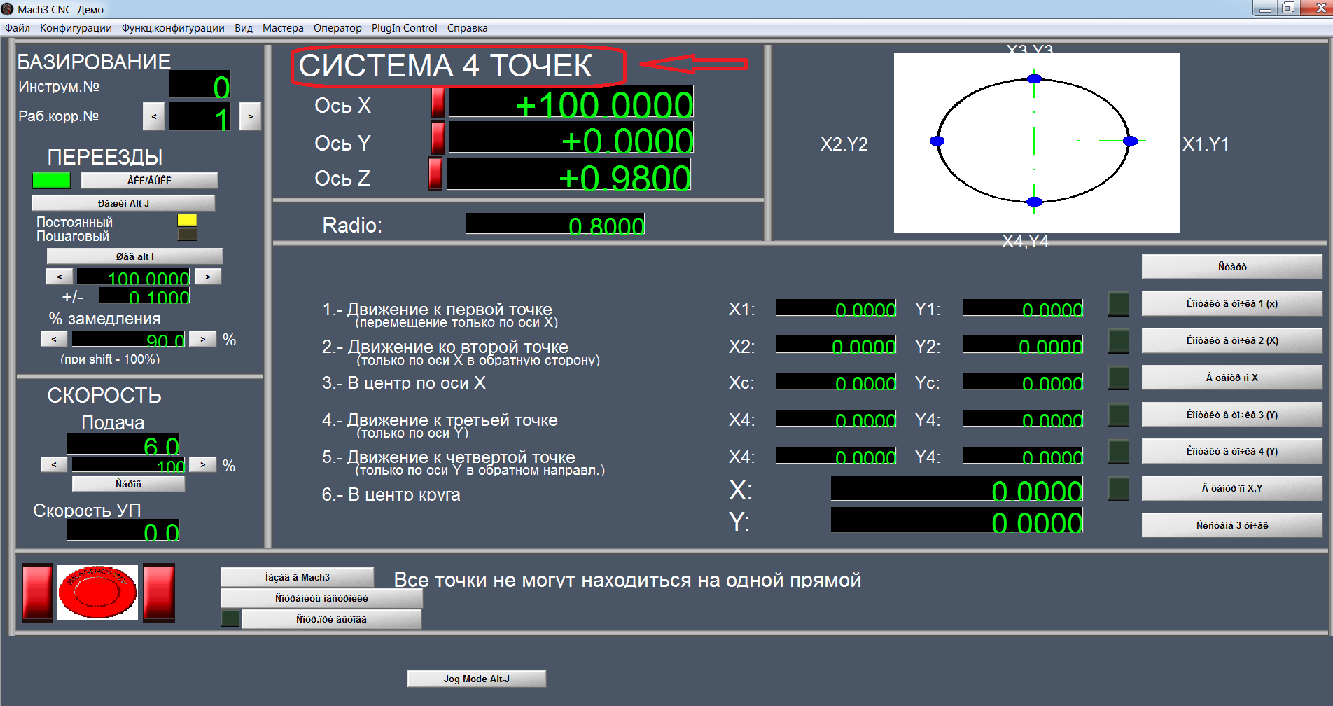

Всем привет! Подскажите, как в программе screen designer добавить кнопку для MACH3? Нужно следующее. Коснулись заготовки по X+, обнулились, коснулись по X-, получили некий размер. И что бы не делить на калькуляторе и не долбить пальцами по клаве, а просто щелкнуть мышкой по ЭТОЙ САМОЙ КНОПКЕ и получит результат. И возможно ли такое? Поискал по темам - ничего не нашёл.
Re: MACH3. Переезд в центр.
Zoidberg писал(а):Поискал по темам - ничего не нашёл.
В мастерах искал?
