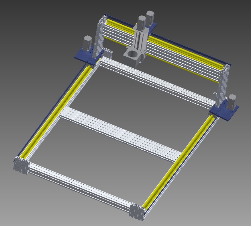

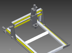

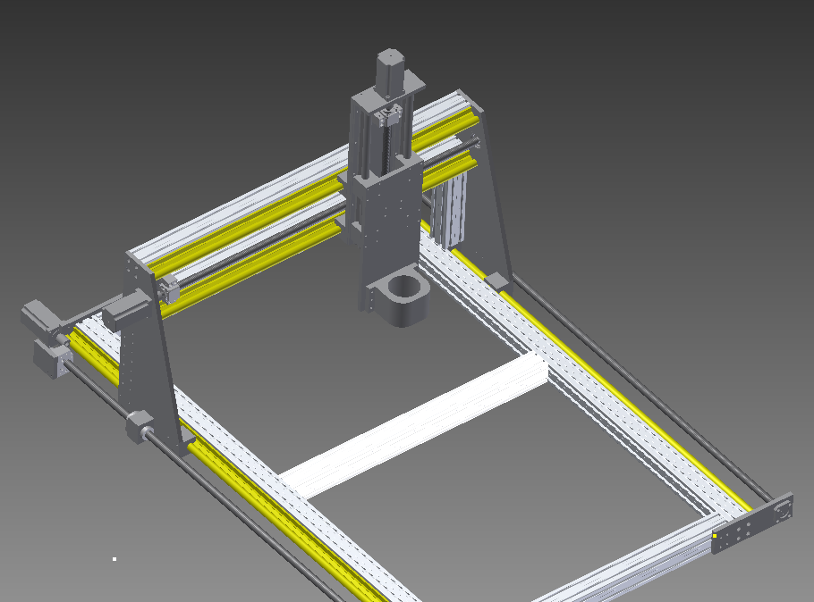

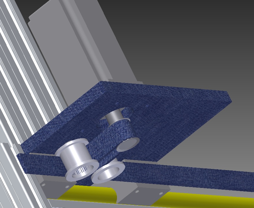

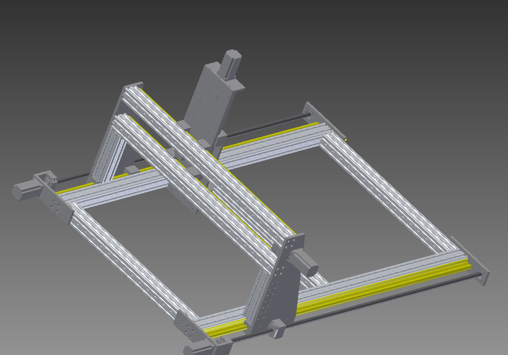

Всем привет!
Решил озадачится станком, хочется сделать достаточно быстро, но при этом хорошо :) Станок первый
Основная работа это крой массива древесины толщиной около 40 мм (не в один проход )), фанеры, гравировка. Точность, хочется, несомненно больше как и всем.
Выбрал для станины профиль 60х60, для стоек портала 30х120, для балки портала 30х120 2шт. Шпиндель 1.5кВт, водный.
Направляющие круглые рельсы 20мм, ось Z - готовый модуль линейного перемещения с ШВП на 200мм.
Привод ременной, на длинной оси два привода, моторы NEMA23 на 28кгс
Конструкционные листовые элементы - дюраль 12мм, корпус оси Z - дюраль 10мм
Вопрос в том, насколько такая конструкция может жить вообще, или что с ней нужно сделать, чтобы она могла жить, или забыть и сделать все иначе?)
Эскизы прикладываю, всем заранее спасибо!

BCluster писал(а):быстро, но при этом хорошо. Станок первый
в вашем случае, вероятно правильным выбором был бы заказ конструкции у какого-либо инженера. на форуме такие вещи жуются долго и не всегда успешно для автора.
ну либо самому изучать тему.
зы: конструкция выше - шлак.
давай по новой.

А вот по большому счету нафиг делать станок из я так понимаю, недешевого профиля, и при этом ставить ременный привод? При таких раскладах его вполне можно сделать из фанеры, жесткость не пострадает нисколько, ибо ни о каких силовых подачах речи не может быть.
Надо делать либо на рейках либо на ШВП.

donvictorio писал(а):в вашем случае, вероятно правильным выбором был бы заказ конструкции у какого-либо инженера
Интересно разобраться самому :) На самом деле, я достаточно много информации перерыл, но без практики это все ерунда. Вот решил, так сказать взять некую отправную точку
donvictorio писал(а):зы: конструкция выше - шлак.
Согласен, но можно подробнее? Меня больше интересуют конструкционные элементы, например чем вот эта конструкция отличается в лучшую сторону от моей? Портал и боковины из пустотелой квадратной трубы, станина из профиля. Изображение
Спасибо. Такую конструкцию сделать совсем не трудно, хотелось бы узнать мнение форумчан, если это стоит делать, я опять же, принципиальной разницы не вижу, увы
AVK74 писал(а):Надо делать либо на рейках либо на ШВП
Согласен, мне не принципиально на чем делать, просто когда только начинал об этом думать, мне показались ремни неплохим вариантом. Потом много разных противоречивых вещей читал про это, и в итоге ни к какому мнению не пришел

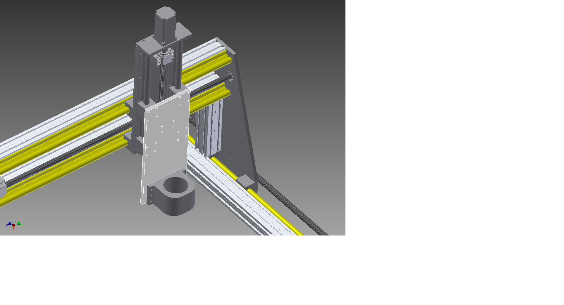

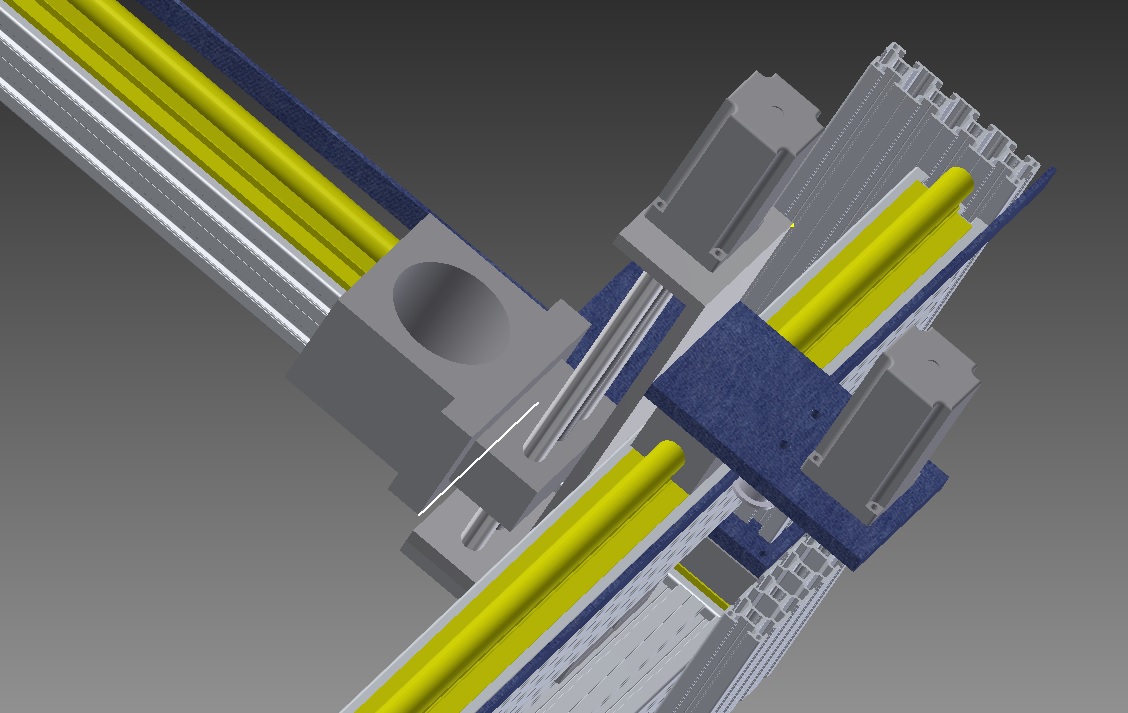

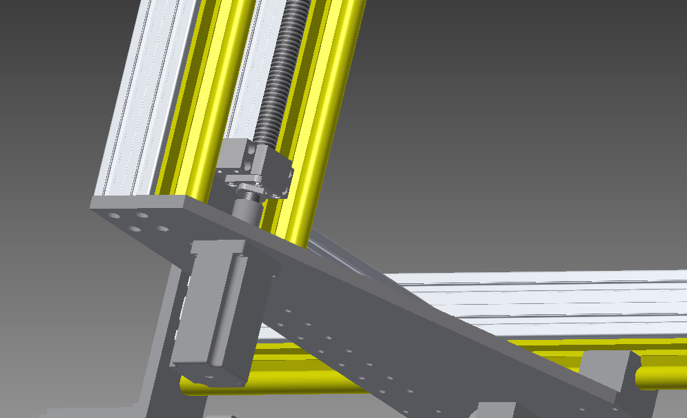

Всем снова привет!
Переделал полностью станок, теперь ШВП 2010, изменена конструкция, все детали, которые из плиты имеют толщину 12мм, не знаю, этого достаточно? Материал либо конструкционная сталь, либо алюминиевый сплав 5754 (это АМг3 вроде), не знаю что будет лучше.
Боковины портала усилены ребром из профиля.
Буду рад замечаниям и комментариям. Спасибо!

1. нижние опоры направляющих оси Z
2. Опоры швп Y на консоли совсем без жёсткости (пластина)
в остальном пока вроде норм. ездить будет.

Про опоры швп понял, а про нижние опоры направляющих нет :thinking:
там тоже цилиндрические рельсы, как и на других осях
donvictorio
Сообщения: 2458
Репутация: 683
Настоящее имя: Виктор
Re: Станок 1500х1000мм из конструкционного профиля
Сообщение donvictorio »
там просто не видно опор снизу, я подумал, что их нет.

Понял, спасибо. Вопрос такой - не лучше ли боковины портала усилить вместо профиля ребром высотой в 3-4 толщины плиты снаружи на всю высоту?
donvictorio
Сообщения: 2458
Репутация: 683
можно и так. вопрос только в удобности крепления и достаточной сцепке этого ребра жёсткости с боковиной. если оно хоть капельку будет проскальзывать - толку от него не будет.
в какой программе рисуешь? там есть моделлер? попробуй пару вариантов - xисто боковину+ балку X погнуть. наглядно увидишь слабые места.
