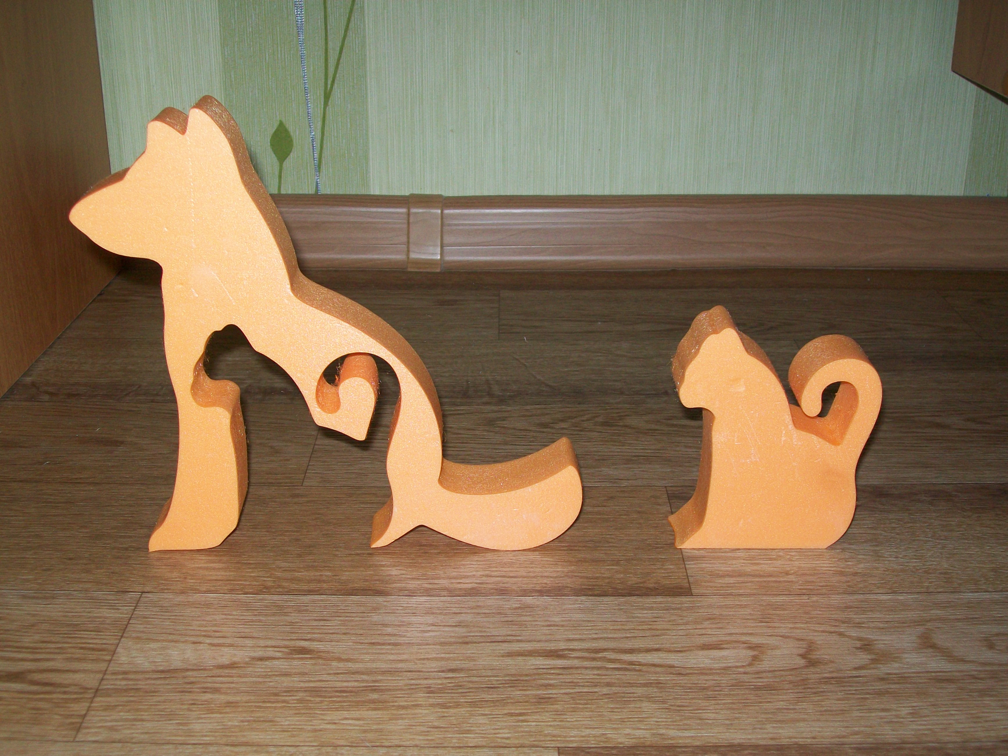

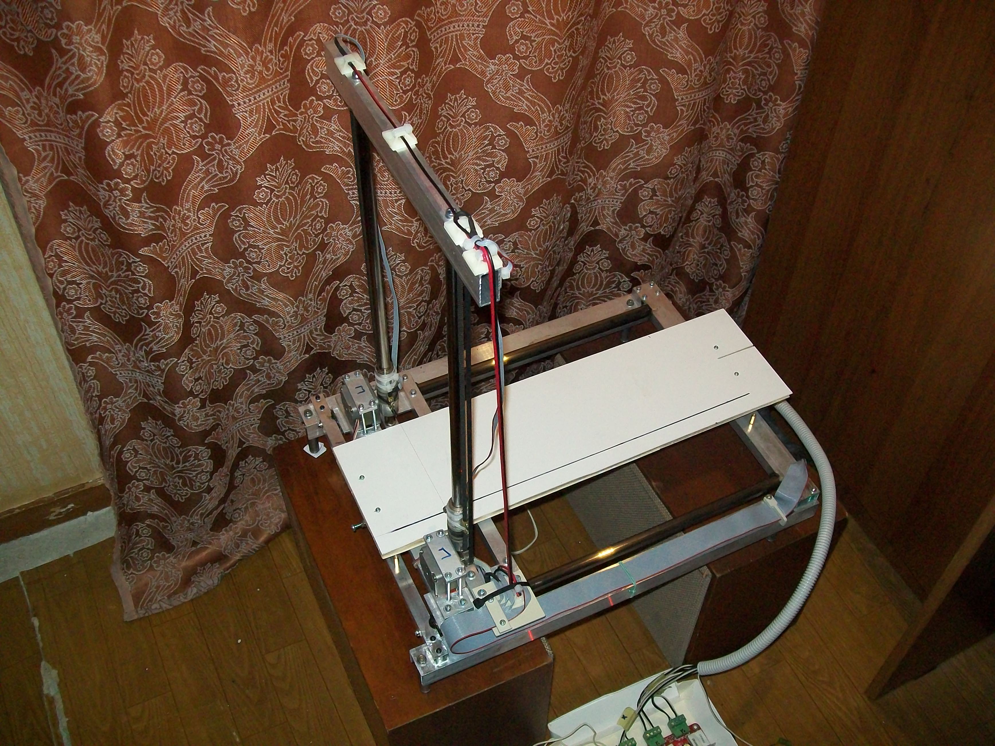

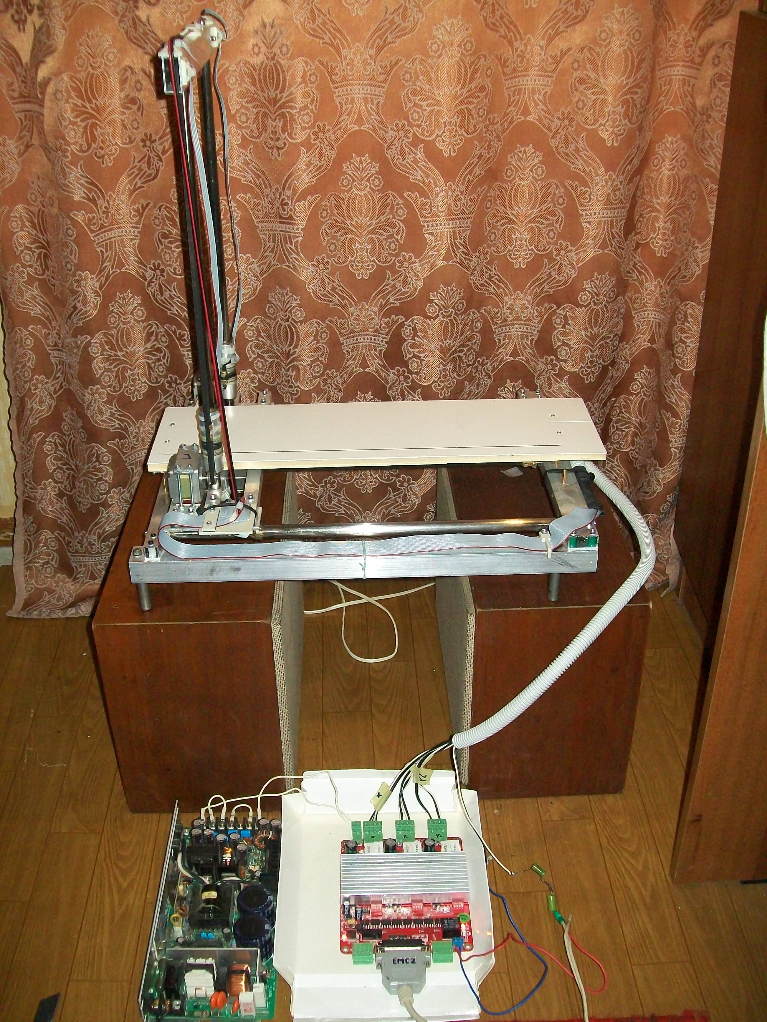

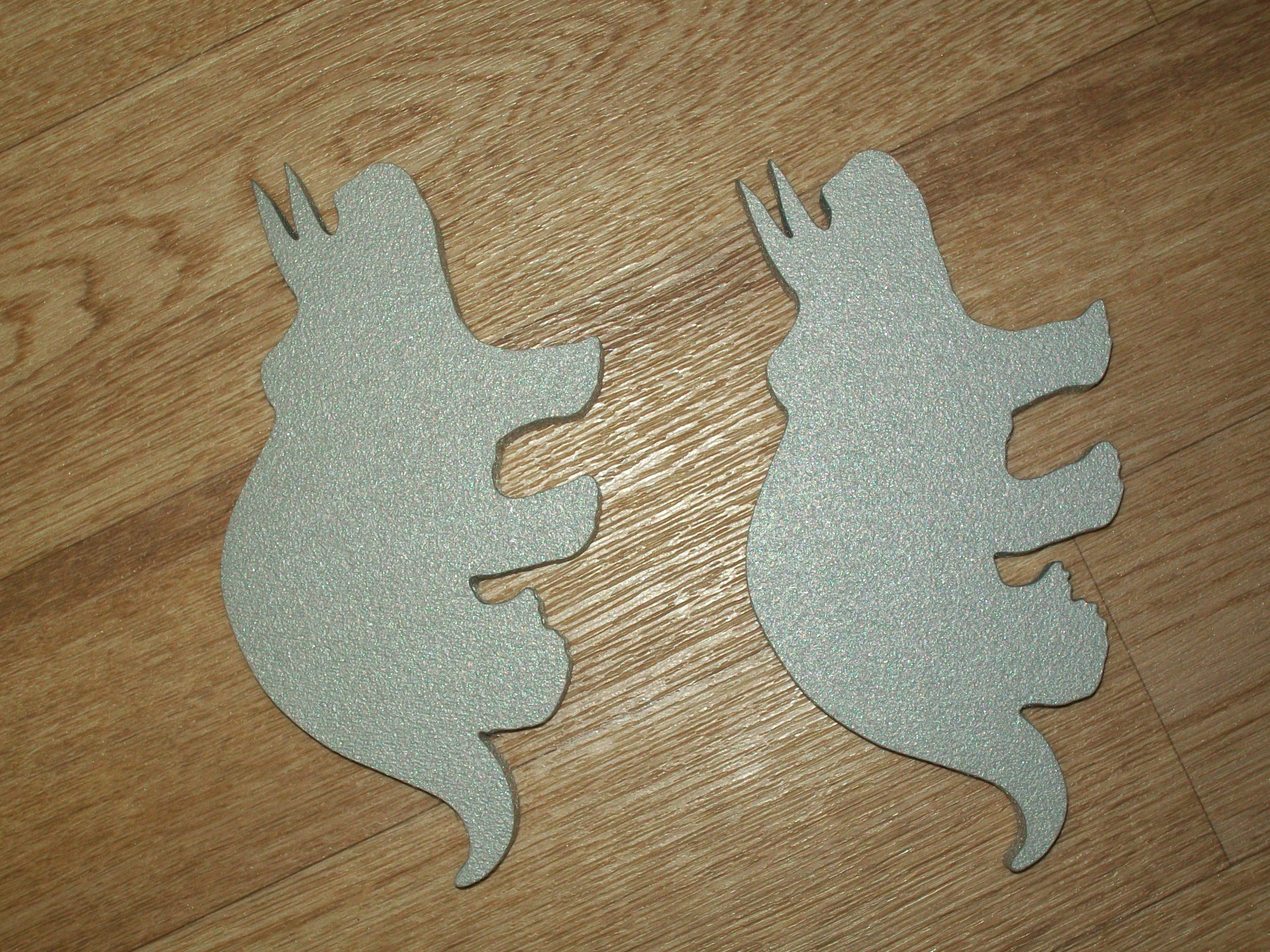

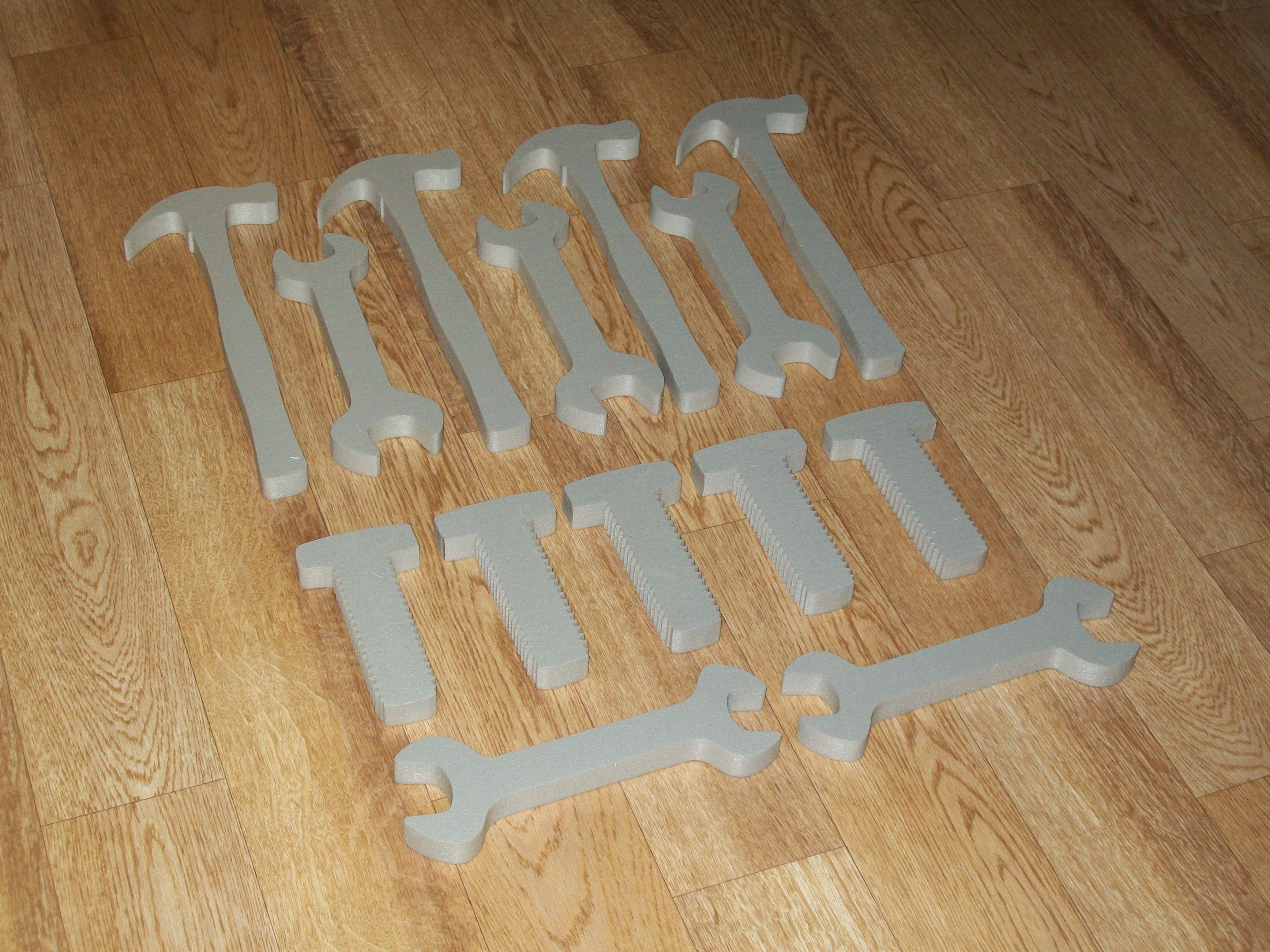

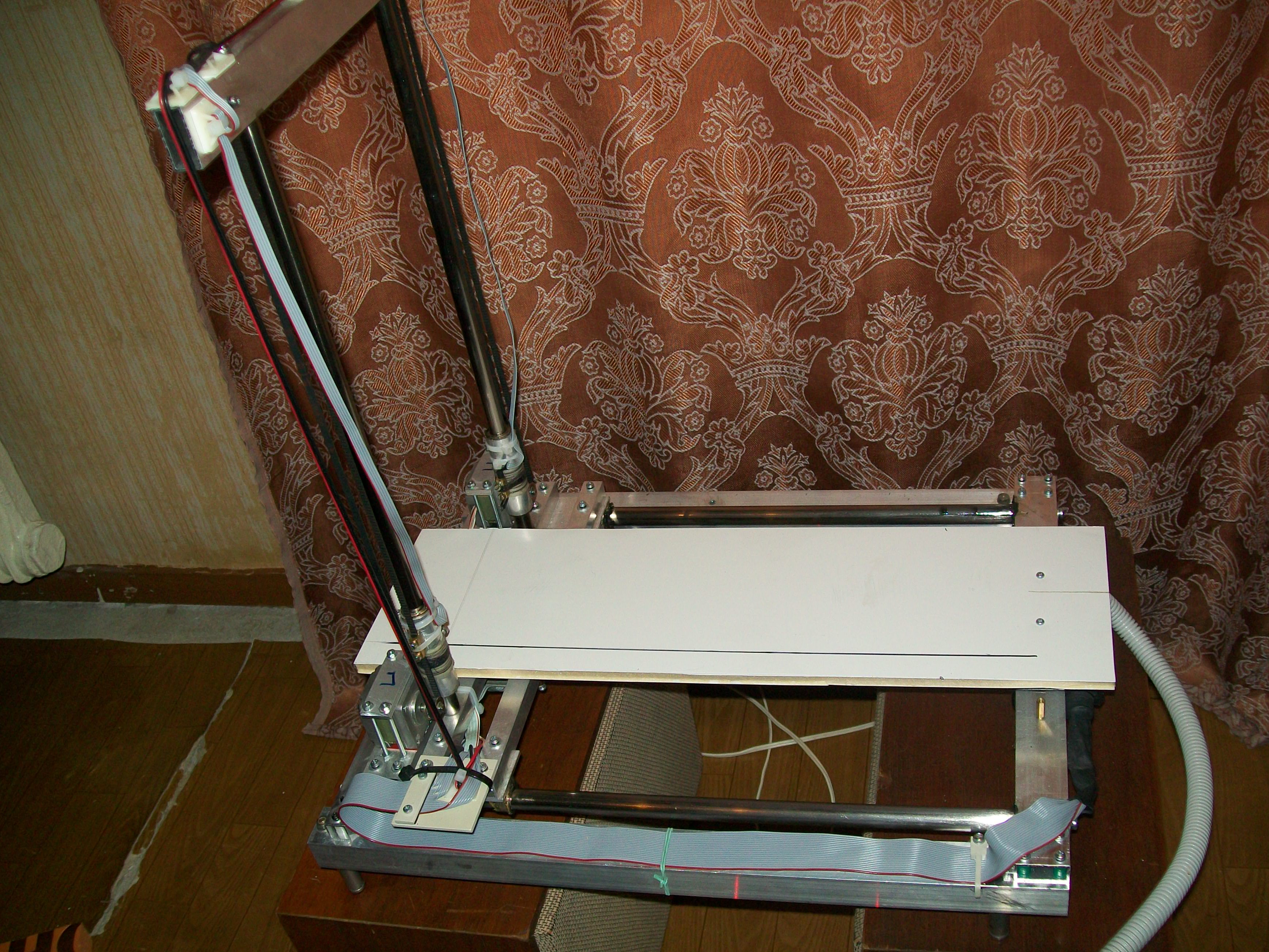

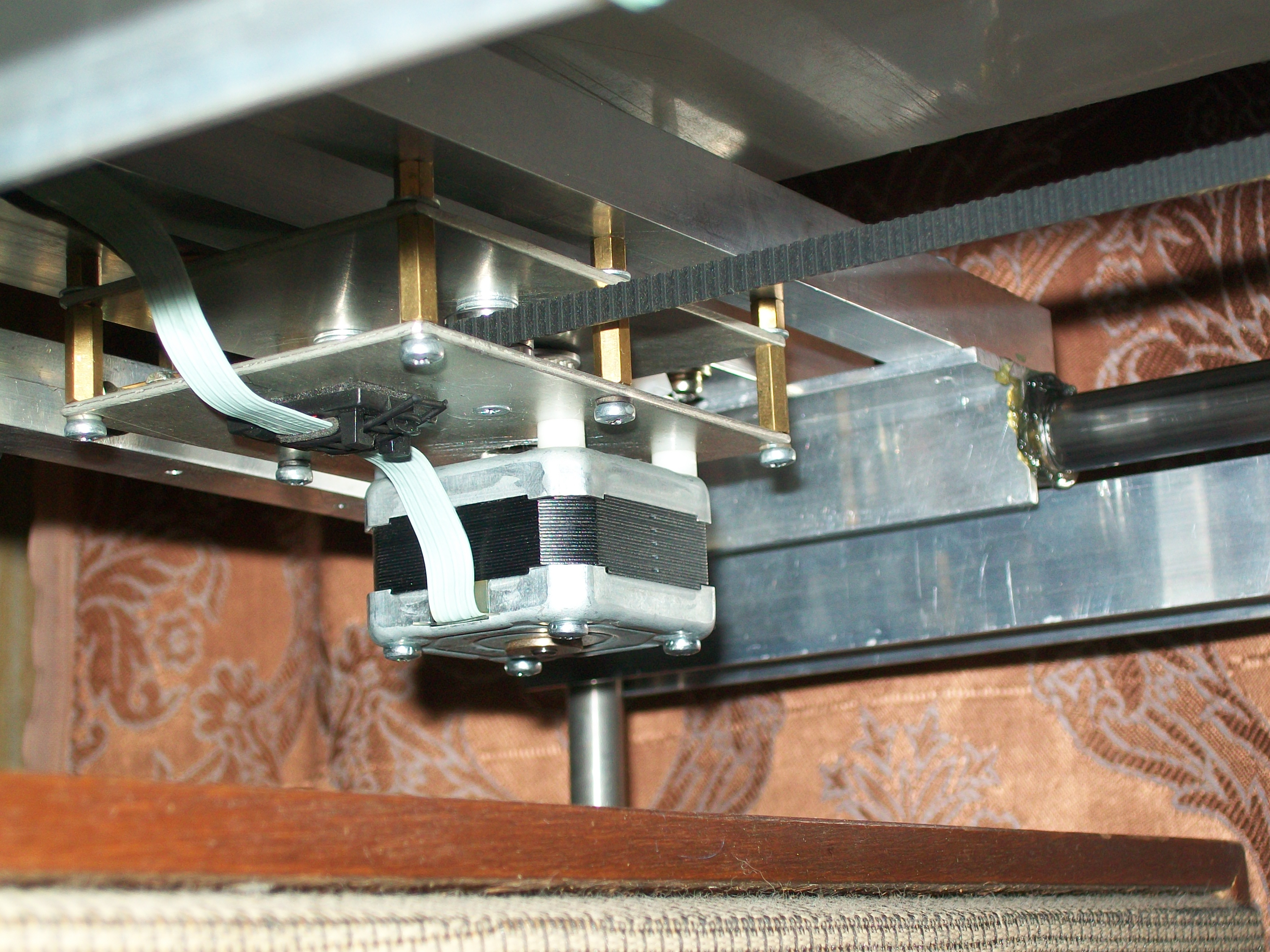

Моё первое детище (пенорез). Да строго говоря и моё первое сообщение на этом форуме.
По всем осям валы с бронзовыми втулками, в качестве передач использовал зубчатые ремни.
P.S. Отвечу на все вопросы.

Прикольная вещь, все понятно, кроме одного.
Струна которая режет чем то в движение должна приводится.
Чем? Или я что то не понимаю?
Сообщения: 2893
Re: Моё первое детище (пенорез)
Евгений+++ писал(а):Струна которая режет чем то в движение должна приводится.
Нихром. Плавит пенопласт.

Станок создан в основном из запчастей матричных принтеров формата А3 (шаговые двигатели, направляющие и бронзо-графитные втулки, приводные ремни и зубчатые шкивы), чуть-чуть алюминиевого профиля из Castorama и метизы. Ну в общем все это видно на фото.
1) Нравится что станок работает довольно шустро благодаря ременной передаче.
2) Не нравится что обрабатывать можно только пенопласт. :)
3) В следующий раз сделал бы раму сварной из стали, потому что места винтовых соединений профиля немного "дышат" и для установки станка нужна ровная поверхность (ну или подкладывать бумажки под ножки станка).
