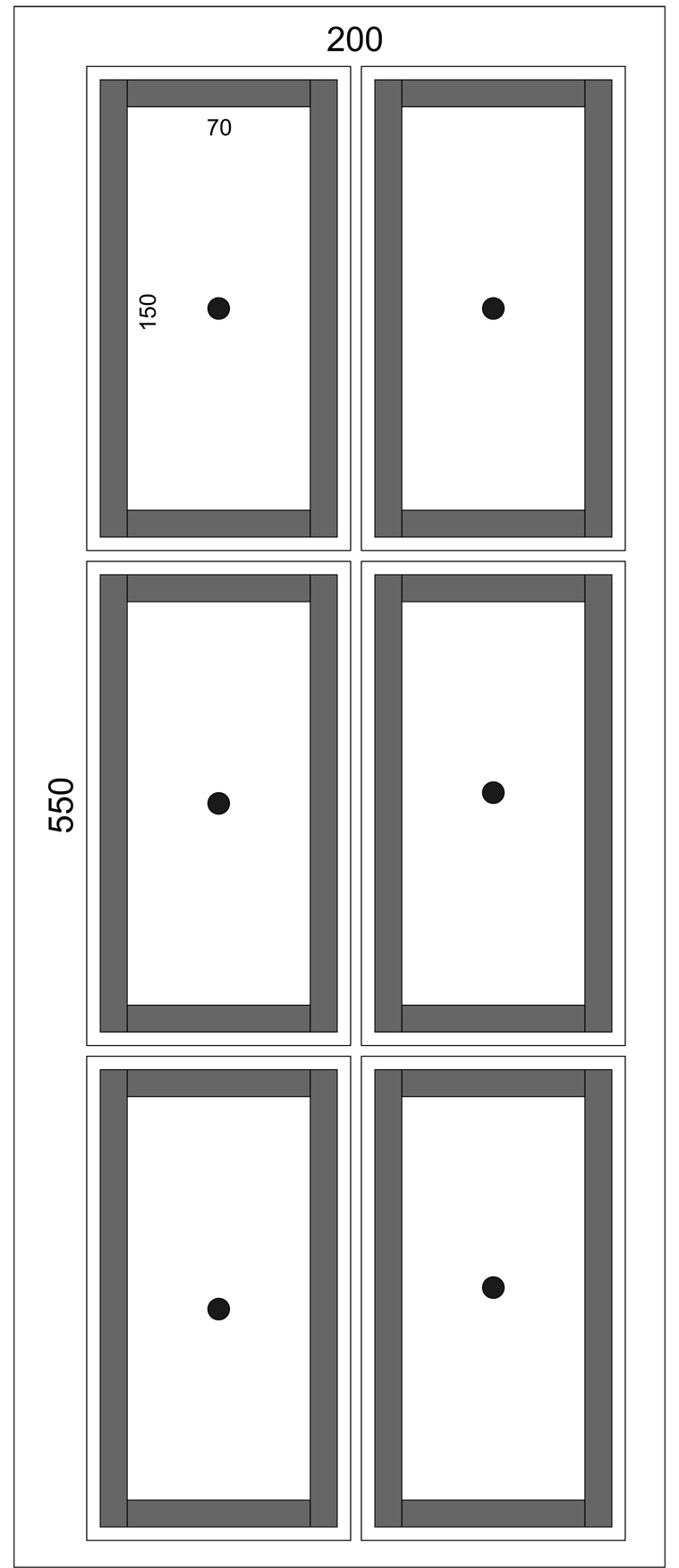

Фрезерую из ламинированной фанеры детали для ящиков 550х180х75 для упаковки изделий.
Затрахался клеить заготовки к рабочему столу на двусторонний скотч. Озадачился вакуумным столом. Почитал форумы, посмотрел, как люди делают:
http://www.nemi.com/vacuum%20fixtures.htm
Решил себе сделать правильный стол 600х200. Уже собрался завтра ехать на Птичий рынок за дюралью 20 мм, резиновым шнуром и длинными свёрлами.
Но тут, повнимательнее посмотрел на размеры уплотнений, которые фирмачи продают для своих вакуумных столов и в очередной раз пришла бредовая идея.
Взять двусторонний 1,5 мм скотч из пористой резины и приклеить его сегментами, как мне надо, прямо на рабочий стол!
По центру сегментов просверлить отверстия в столе, нарезать резьбу под пневматические штуцеры и снизу стола подсоединить трубки.
Вакуумный стол копия.jpg (3345 просмотров) <a class='original' href='./download/file.php?id=58289&mode=view' target=_blank>Загрузить оригинал (1.98 МБ)</a>
Смыть растворителем клей со скотча и вакуумный стол готов.
Не нужен вакуум? Отдирай скотч и работай с прижимами. Снова понадобился? Клей скотч и продолжай работу. Шесть отверстий на ходовые качества стола никак не повлияют.
Одна беда, с вакуумом никогда не сталкивался. :wik:
Позарез нужна помощь, прикинуть производительность насоса. Присмотрел во этот:
http://tisa-climate.ru/tools/vakuumnyje ... ump/VE115N
Хватит ли его для моей задачи?

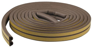

Из практики -
использую оконный уплотнитель , что ниже на картинке ( он больше для быстрого старта ) , а внутри его периметра еще жесткий резиновый шнур ( кольцо от тракторного двигателя ) , чтобы на уплотнителе не елозила деталь и окончательного вакуумирования .
Пользуюсь насосом вентури , типа такого http://www.ebay.com/sch/i.html?_from=R4 ... MI&_sop=15
При условии , что все герметично , работает на ура .
А большие мощные ( водокольцевые , как правило ) отличающиеся высокой производительностью , менее требовательны к уплотнениям , у них и так вакуум не высокий , но зато присасывают лист ДСП через уже лежащий на столе лист ДВП .
