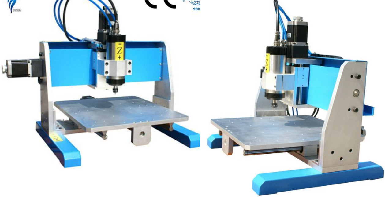

Доброго вечера всем мастерам!
Я глухой новичок, прошу совета.
Нужна машинка для домашнего хобби.
Предлагают за относительно вменяемые деньги с пуско-наладкой такую игрушку
001.jpg (4796 просмотров) <a class='original' href='./download/file.php?id=58148&mode=view' target=_blank>Загрузить оригинал (137.31 КБ)</a>
в Китаях это известно как LZ-3020
http://ru.aliexpress.com/item/Mini-CNC- ... 5,201409_5
В конструкции закос под тяжелые станки для цветмета. Но... догадываюсь, что когда вес отличается на порядок, то должен быть повох
ВОПРОС:
Насколько выигрывает/проигрывает конструкция подвижного стола в сравнении с классической схемой подвижного портала?
Не абстрактно по кинематике, а в этом конкретном случае исполнения?
Или лучше , с того же завода, например http://ru.aliexpress.com/item/Mini-CNC- ... 54481.html
Заранее благодарен всем, кто спасет новичка от типичных ламерских граблей.
:roll:

А вы в качестве начальной разминки сами посмотрите внимательно и скажите на чём китайцы сэкономили 200$ ?
Re: Станок с подвижным столом. Помогите новичку
Подвижный стол от подвижного портала отличается по большому счету тем, куда прикручены ноги станка - к порталу, или к столу.
Подвижный стол реализовать проще - снижаются требования к жесткости стола, т.к. при большой длине он будет прогибаться.
Но подвижный стол требует в два раза больше рабочей площади, чем его стол.

fabler писал(а):Заранее благодарен всем, кто спасет новичка от типичных ламерских граблей.
Проштудируй форум на предмет подобных станков, устрой себе мозговой штурм, а не разминку. И поймёшь что 80-90+ килодерева будут потрачены впустую.

fabler писал(а): С другой консольное опирание всегда хуже двухточечного.
Но тут тоже есть нюансы (как мне кажется):
Если деталь маленькая, то консоль справится. А если деталь на все поле, вот тут и грызут меня сомнения...
Так шпиндель то всегда над местом фиксации сола, так что вылет консоли всегда нолевой.
Хуже когда стол висит на опорах с торцов,
А портал висит на валах не связанных напрямую со столом

fabler писал(а):Насколько выигрывает/проигрывает конструкция подвижного стола
У меня тоже подвижный стол на самодельном станке, отклонение по плоскости и по направлению 0.005 на 300 мм и очень я им доволен вот только стоит он на 35 роликовых рельсах, так что сама идея хорошая , а вот исполнение везде разное.

fabler писал(а):Какие минусы меня ждут
Если решил потихонечку деревяшку строгать то покатит и тот и другой, а если что то посерьезней так из минусов разочерование в этой технике.

fabler писал(а):Поэтому я и создал тему, чтобы получить совет по конкретно этой модели
Лично по мне, не вызывает интереса данная модель, даже в хоббийных целях. Спорных моментов в конструкции по пальцам не пересчитать. Но мнение сугубо моё.

fabler писал(а):"констуктивная схема, это вопрос религии"
Неверно, конструктивная схема определяется необходимыми и достаточными задачами станка.

Не обратил внимание на раб.поле. Но там первый очевидный ответ - конструкция и элементы более простые у подвижного стола. Хотя металла в сумме не меньше.
Если бы подвижной стол был на профильных рельсах, я бы рекомендовал его. Но тут стоят цилиндрические на опоре и их болтающиеся короткие каретки. Расстояние между каретками одного рельса крохотное. А мотор в задней части подвижного стола играет роль балласта. Если отогнать стол максимально назад, то за счёт веса мотора, и бОльших частей плиты и рельс, стол слегка накренится назад. Ну а если туда плюхнуть материал потяжелей, крен назад будет еще больше.

мое мнение портальник даже будет немного жесче. уж как то больно рядом стоят каретки подвижного стола...
портальник компактнее.
А в целом класс станков один... бальзо-фанерный роутер...
Думаю нужно гденибудь пощупать руками подобное чудо что бы иметь представление...
А главное! Неспеши тратить деньги.. погляди-поищи... понимаю что хочется! Но потом что бы не жалеть....
может есть станки "навырост" с рельсами попроще и возможностью их замены на профильные...
