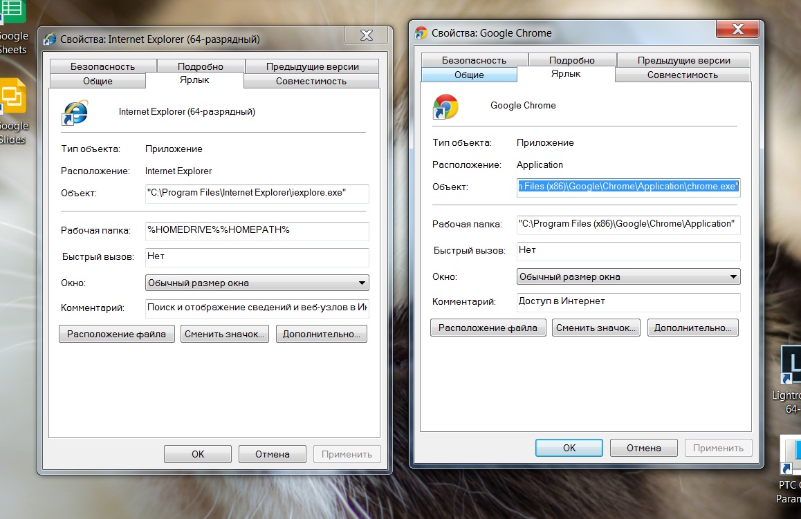

А свойства ярлыков смотрел?
ukr-sasha
Сообщения: 3343
Репутация: 2181
Откуда: Киев, Украина
Re: Помогите удалить mysearch123
Сообщение ukr-sasha »
alexg-nn писал(а):А свойства ярлыков смотрел?
Да, конечно.

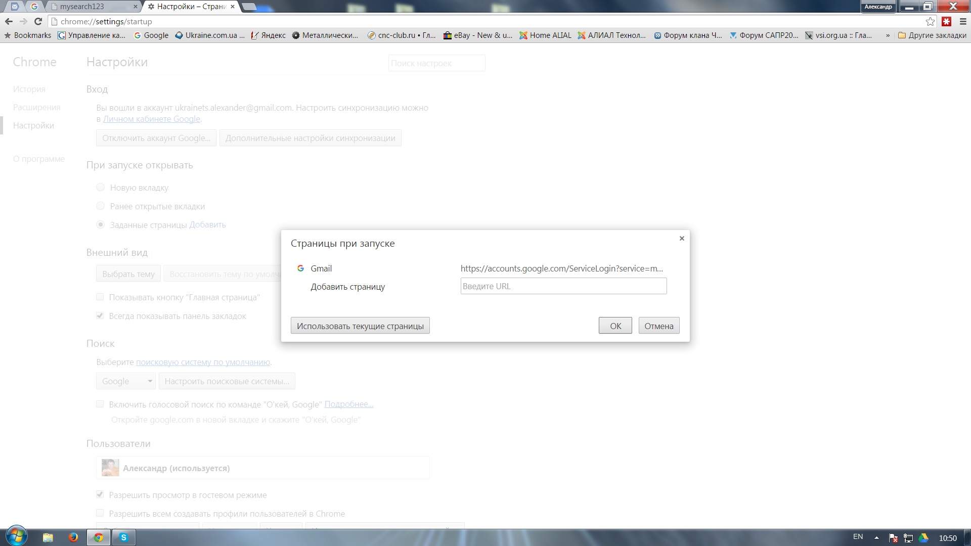

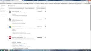

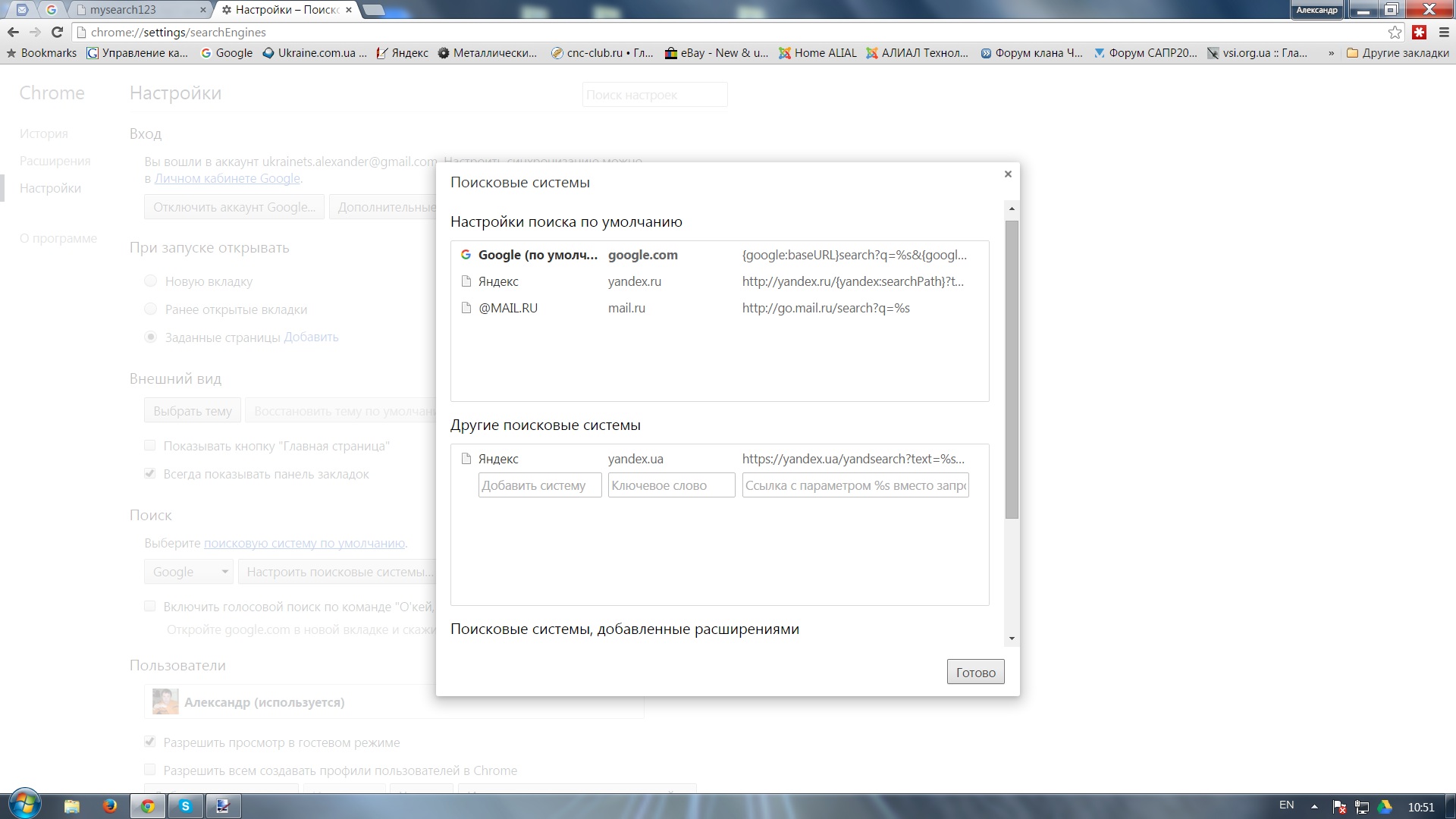

По порядку:
-реестр чистил, по ключевой фразе mysearch, уже ничего не находиться;
- в списке установленных программ тоже нет её;
- в браузере почистил поисковые системы и начальную страницу;
- видео по удалению смотрел - не помогло.
Программу для автозагрузки попробую.

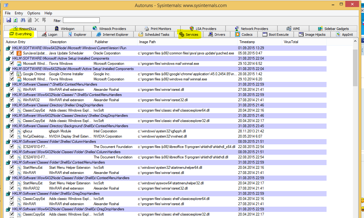

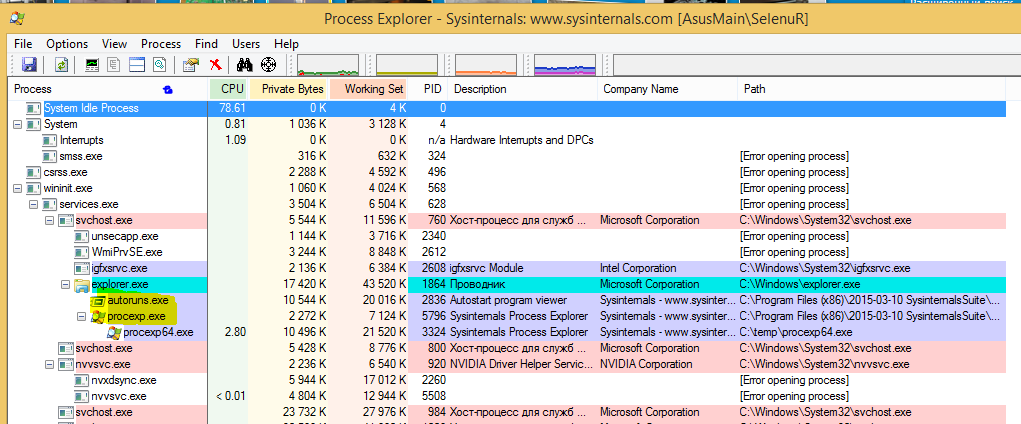

Можно попробовать так:
1) Скачиваем с сайта майкрософт https://technet.microsoft.com/en-us/sys ... 42062.aspx и разоархивируем.
2) Запускаем программу autoruns.exe
Смотрим есть ли что подозрительное в списке, обычно достаточно обратить внимание на 2 закладки так-же в данном дистрибутиве программ есть программа procexp.exe, это более навороченный диспетчер, в нем если кликнуть по колонке правой кнопкой, то можно добавить колонку "image path", это позволит увидеть расположение запущенной программы, а так-же некоторые программы отображаются в виде древовидной структуры (выделил желтым), это означает что программы были запущены из других программ. Это иногда помогает понять как запускается программа которой нет в автозагрузке.
