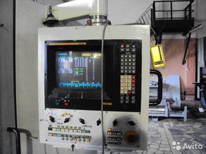

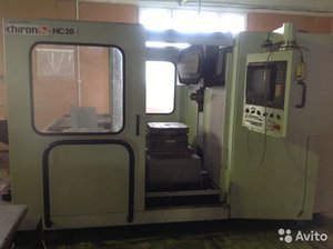

Продам 4 осевой Фрезерный станок Chiron 198х год выпуска .
Хода 500-600-500
2 сменных палеты .
магазин 28 инструментов . оправка Sk 40
Стойка Sinumerik 810m
Стойка запускается но выдает ошибки .
2 года назад станок работал . после чего он переехал в питер где его так и не смогли запустить .
(Я лично видел как на нем работали все оси до переезда )
Что бы не рассказывать историю каждому ,расскажу тут.
На авито продавались 2 станка .
Цена за каждый 400 тр
Я приехал посмотрел станок (Fz25 вертикал )
Мене все понравилось . говорю пишем расписку, получаем аванс готовимся к отгрузке .
но я был неприятно ошарашен тем,что оказывается станки продаются только парой ((
После долгих споров и уговоров так и не пришли к согласию .
Приехав домой переварив информацию изучив рынок я понял, что нужно брать станок .
Потом буду жалеть и кусать локти .
Собрал все ресурсы в кучу и принял решение, что за 600 готов забрать 1 станок .
Тем временем продавцу уже оборвали телефон , и его аппетиты резко возрастали ((
Проведя часовой штурм Я все таки купил станок за 500 р.
Цену на второй станок он тут же задрал до 600 .
Но у меня есть с ним договоренность ,что если я его куплю то цена обсуждаема . (думаю,что за 500 отдаст а то и дешевле )
Если кому то нужен данный прибор готов посодействовать.(естественно безвозмездно )
Как то так .
Да находится все это безобразие в Питере Таллинское шоссе .

День добрый, это станок не 90 года а 83 ( и 500 он стоит с очень большим натягом так как имеет приличный износ и корозию на направляющих (
Имели возможность вскрыть все защиты и осмотреть все направляющие.

Собственно я и хотел взять их оба ) но не сложилось потому что вы договорились с этим мутным торгошом (. Ну ладно это не суть, по станкам: fz25 тоже есть корозия направляющих но не страшная (значительно меньше чем у hc 28) износ не большой, думаю остаточной точности осталось в лучшем соток на 5. Электронику думаю можно поднять но моё мнение лучше все менять так как древнее и может сдохнуть в любой момент, все таки 89 год. Жесткость у станка средняя, для небольших съемов, направляющие по Х призма где то 20 х 60 ( .
По Hc 28 железо не такое убитое что бы называть металоломом но износ есть износ (, а вот электроника это действительно скорее всего металолом.
Цена по 400 для них это красная цена если есть руки, голова и знания. Для людей которым надо купить и работать думаю нужно что то получше.
