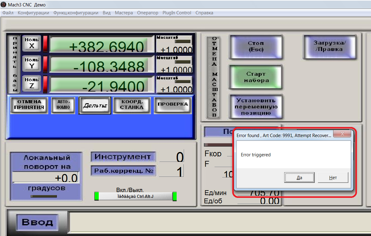

В параметрах ЧПУ пишут нечто подобное:
Pulse equivalent:X,Z,C/Y,A axes:0.001mm.
Control accuracy:+/- 0.001mm
Раньше на это не обращал внимание, пока не купил линейных моторов. Линейки на линейном моторе 0,5мкм 0,0005мм
Решил в Mach3 выполнить такое: G83 Z-10 R1 Q0.001 F100 . И Mach3 - выпал в осадок :hehehe:
01.png (3629 просмотров) <a class='original' href='./download/file.php?id=57537&mode=view' target=_blank>Загрузить оригинал (304.12 КБ)</a>
Интересно что скажут на это другие ЧПУ? :hehehe:

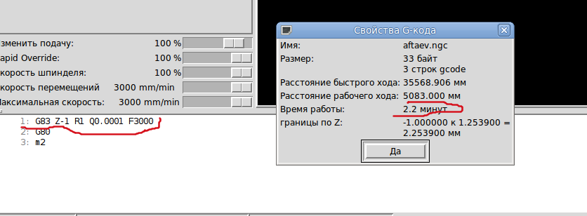

Demetrius писал(а):В KmotionCNC 0.0001 за 273.8 секунд (симуляция)
время взято из окошка статистики или замерялось по факту обработки?
почему такой вопрос:
емс тоже в статистике показывает две минуты на код
G83 Z-1 R1 Q0.0001 F3000
Выделение_112.png (3570 просмотров) <a class='original' href='./download/file.php?id=57538&mode=view' target=_blank>Загрузить оригинал (40.84 КБ)</a>
но в реалии обрабатывает его дооолго(не знаю сколько точно :) )
