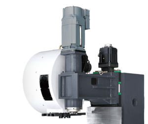

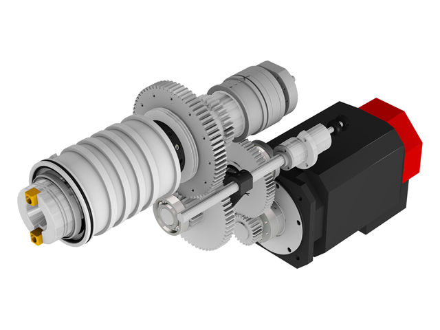

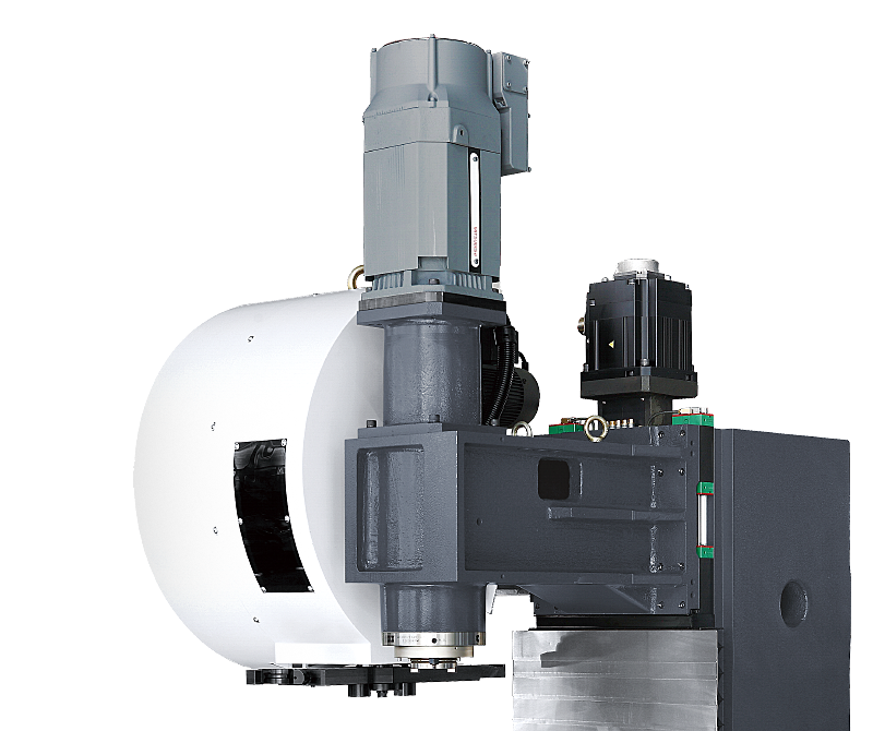

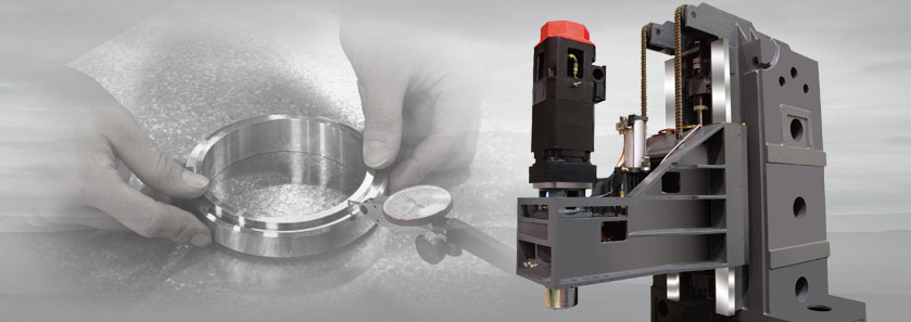

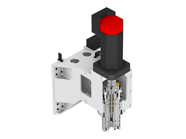

ukr-sasha
Сообщения: 3343
Репутация: 2181
Откуда: Киев, Украина
Re: Налетай! Шпиндель!
Сообщение ukr-sasha »

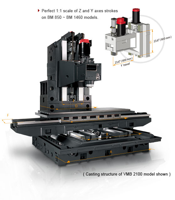

Обороты посмотрите - второй диапазон 6000.
Где повально?
В деревообработке? Или хоббийщики?
В металлообработки внешний мотор или моторшпиндель на ХХХ кВт с ценником МБаксов. :-)
Так как нужен момент высокий.
Примеры:
F400-500-650__3D.jpg (5389 просмотров) <a class='original' href='./download/file.php?id=57485&mode=view' target=_blank>Загрузить оригинал (60.76 КБ)</a>
Gear_Type_Spindle.jpg (5389 просмотров) <a class='original' href='./download/file.php?id=57486&mode=view' target=_blank>Загрузить оригинал (90.75 КБ)</a>
machine_D3.png (5389 просмотров) <a class='original' href='./download/file.php?id=57487&mode=view' target=_blank>Загрузить оригинал (552.77 КБ)</a>
vmb_construction_vmb2100_structure.jpg (5389 просмотров) <a class='original' href='./download/file.php?id=57488&mode=view' target=_blank>Загрузить оригинал (54.37 КБ)</a>

Coffeein
Сообщения: 2124
Репутация: 291
Сообщение Coffeein »
Да. Роликовые подшипники. Маленькие обороты. Большие нагрузки. Если большой точности не требуется, думаю можно самому не дорого собрать такой шпиндель, и передать вращение Серво или асинхронником.

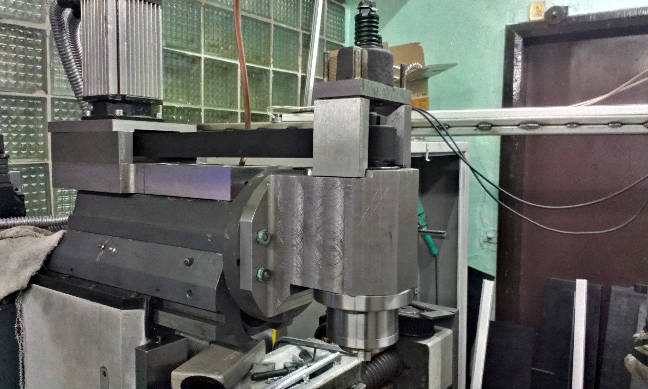

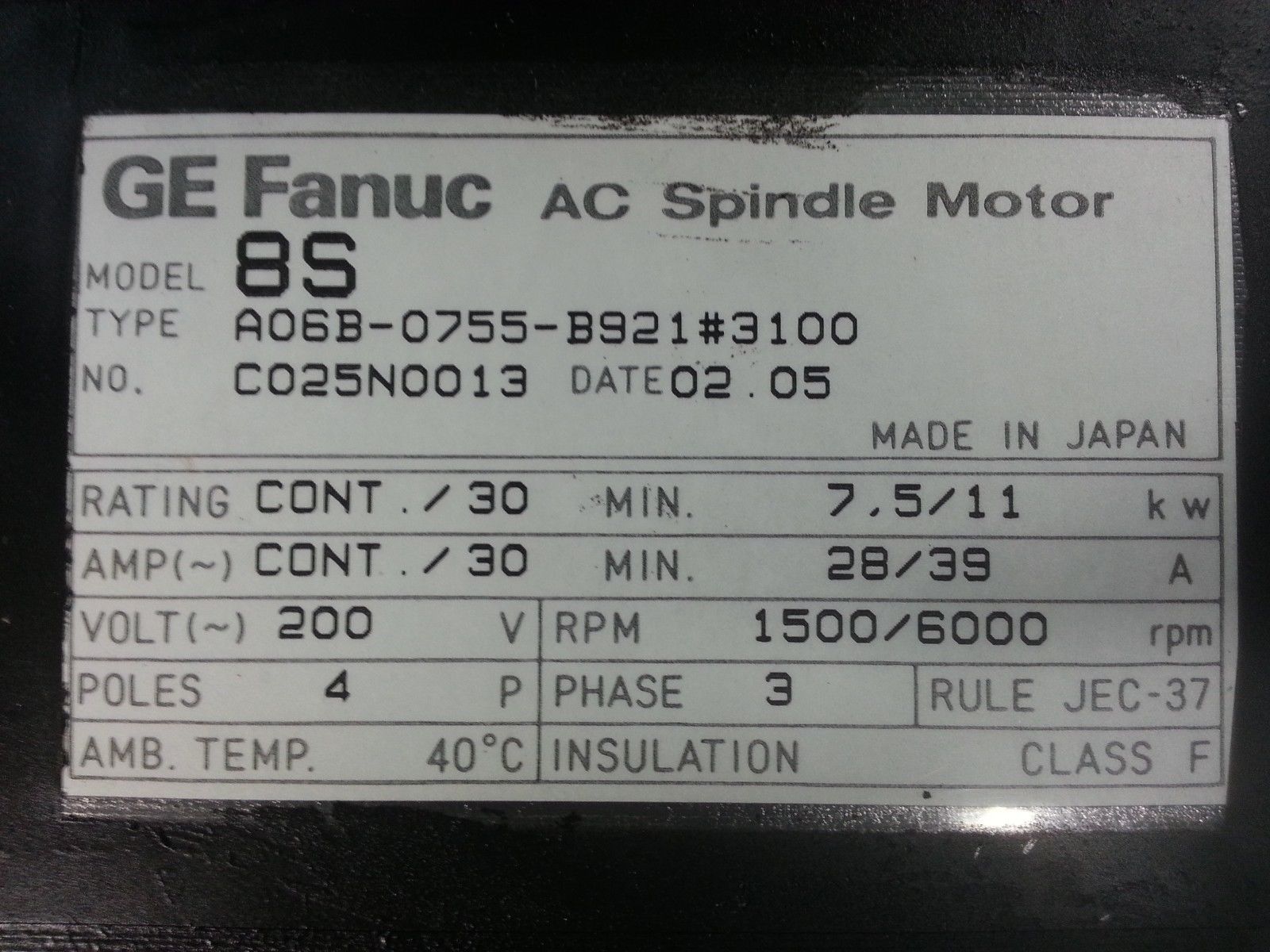

donvictorio писал(а):который на 50 Гц имеет 3000 об.мин.
Если вес,обороты и момент устраивают, то почему нет?
Только дополнительное независимое охлаждение ставить нужно. На низах будет греться.
А эти движки дорогие, так как сконструированы изначально на большие обороты и момент, внешнее охлаждение , ну и цена за бренд,
Вот, тот же фанук:
$_57.JPG (5370 просмотров) <a class='original' href='./download/file.php?id=57491&mode=view' target=_blank>Загрузить оригинал (243.13 КБ)</a>

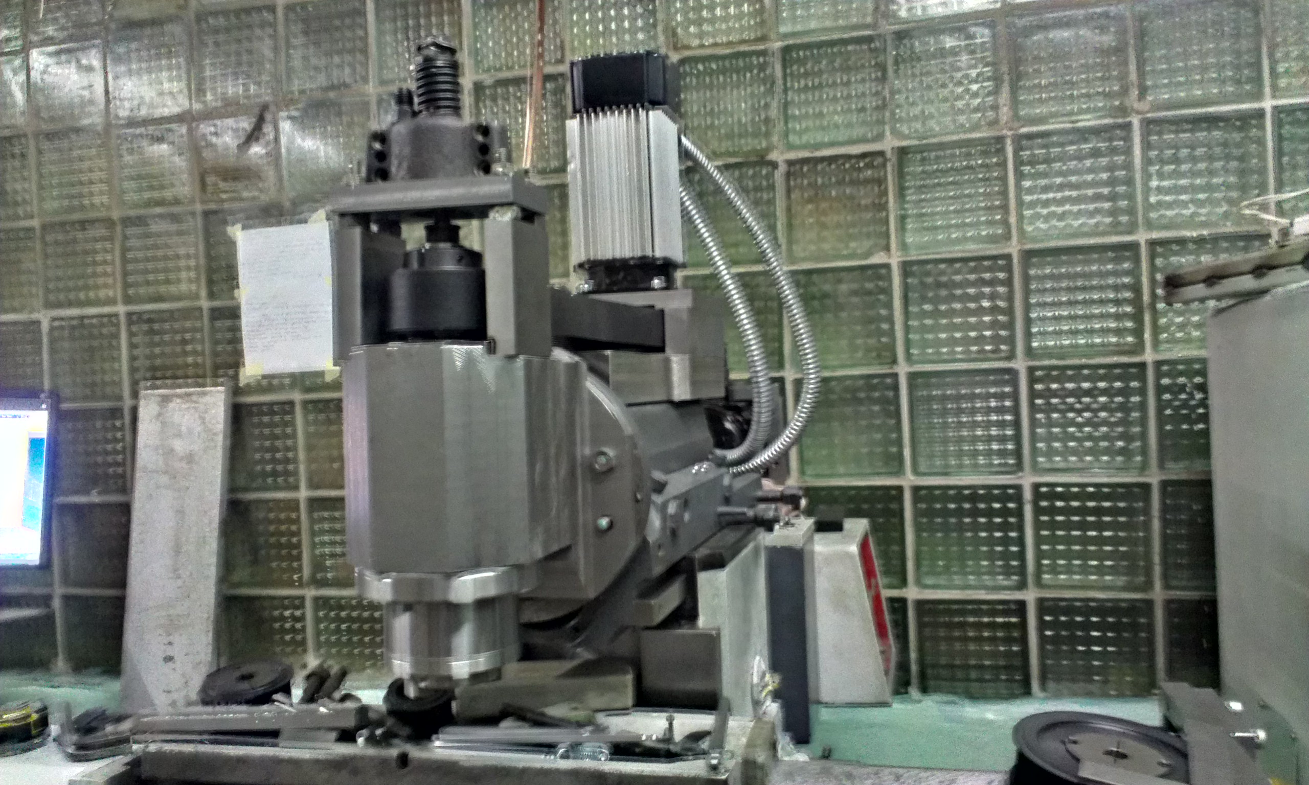

Мы на наш станок хотели ставить обычный асинхронник на 3000 об/5, кВт. Весом в 40кг.
Но затем подвернулся более вкусный мотор.
IMAG0409.jpg (5367 просмотров) <a class='original' href='./download/file.php?id=57492&mode=view' target=_blank>Загрузить оригинал (855.5 КБ)</a>
IMAG0408.jpg (5367 просмотров) <a class='original' href='./download/file.php?id=57493&mode=view' target=_blank>Загрузить оригинал (741.57 КБ)</a>
IMAG0407.jpg (5367 просмотров) <a class='original' href='./download/file.php?id=57494&mode=view' target=_blank>Загрузить оригинал (833.7 КБ)</a>

Как на фото выше если есть возможность разместить двигатель , ( т.е. не свисает, на модуле перемешения , портале и тд...) хоть на киловатт 7-11 поставить. Я частотником раскручивать не пойму как))). А ремнями и шкивами можно до 6000 оборот раскрутить. Частотниками обороты уменьшить и не много момент поддержать...

Силвер писал(а):Я частотником раскручивать не пойму как))).
Элементарно. Частоту ставить максимальную, например, не 50Гц, а 70Гц. Обычный движек лучше на большее не крутить. На 70Гц будет уже около 60% от номинального момента.
