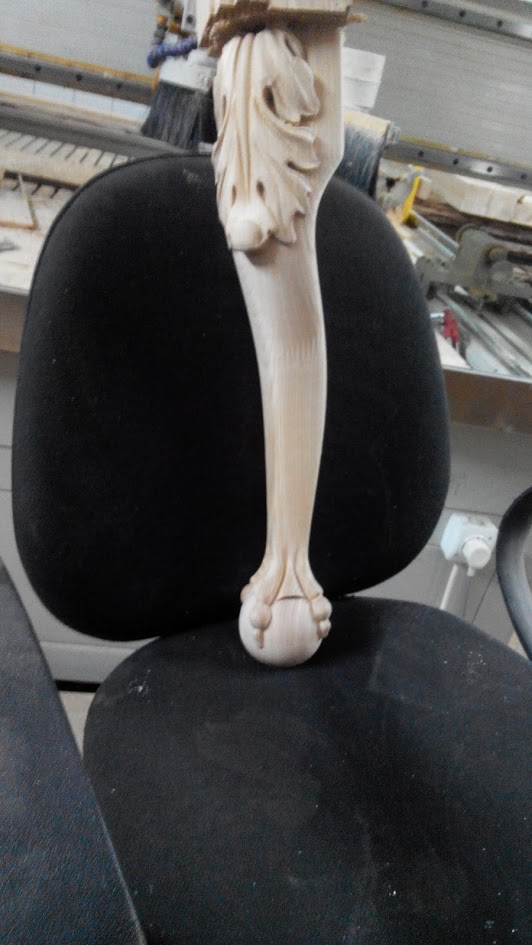

Решил поделиться фотографиями своих работ.
Работа по дереву

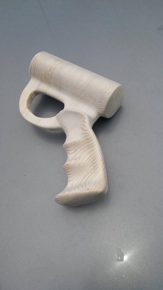

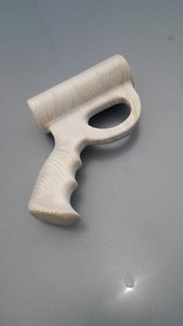

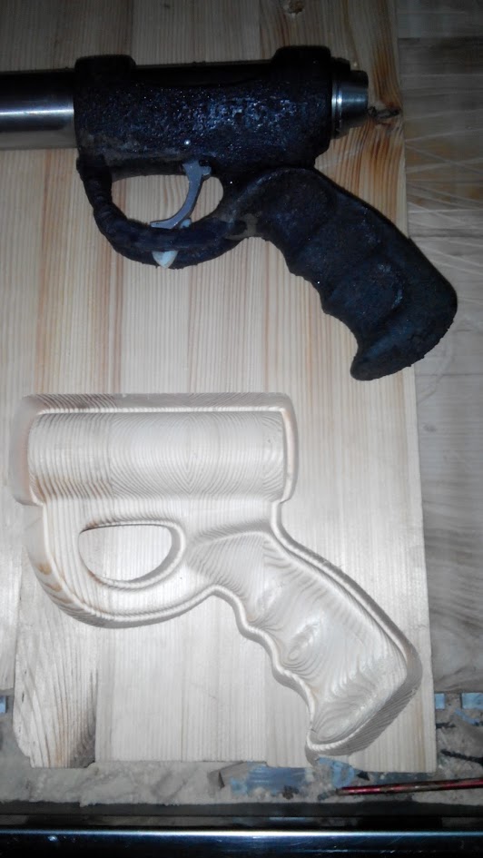

Был небольшой заказ на изготовление ручки для подводного ружья
Обмерял создал 3д модель и пробую вырезать

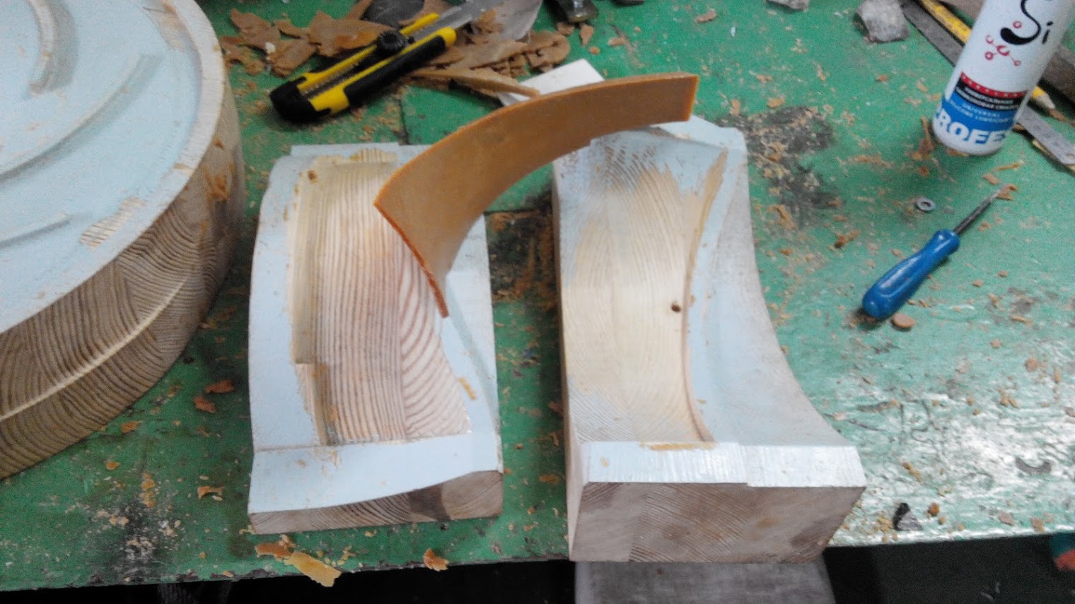

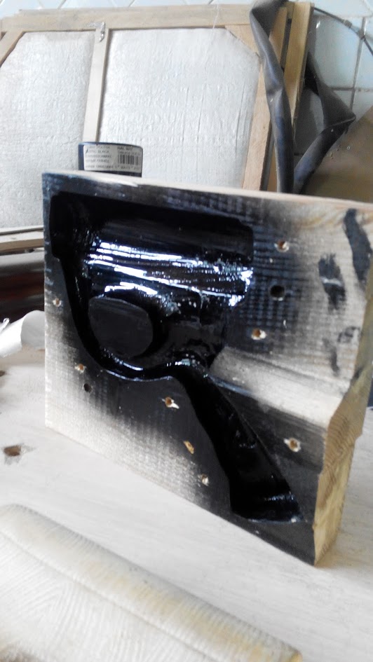

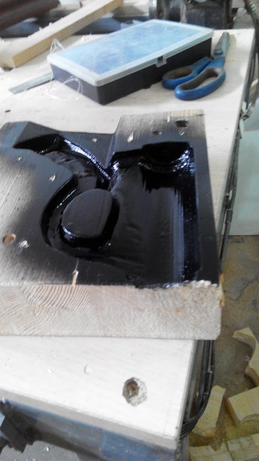

После изготовил формы для заливки эпоксидки, формы оказались одноразовыми, но разрубились и деталь досталась, только фото готовой детали не сохранилось но формы вот:

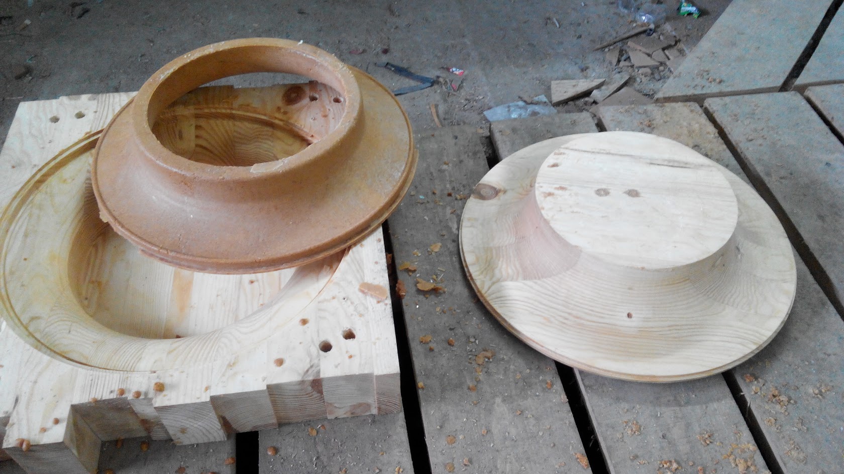

Небольшой заказ на колесо по выплавляемым поделям
2015530175027.jpg (6158 просмотров) <a class='original' href='./download/file.php?id=57318&mode=view' target=_blank>Загрузить оригинал (87.37 КБ)</a>
Формы для заливки парафина

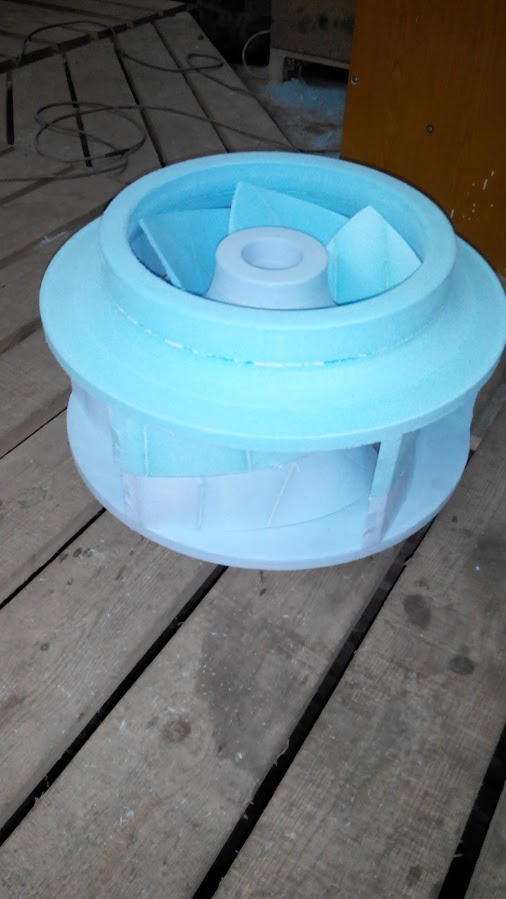

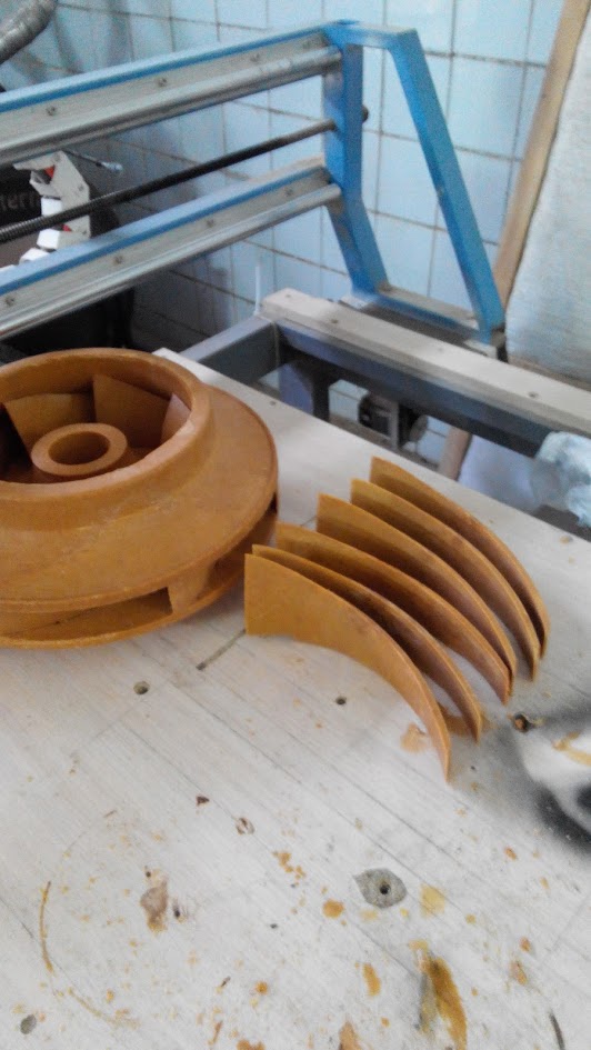

Еще одно колесико но по ЛГМ
Вырезал все лопатки и диски из пенополистирола, далее склеил
Фото перед склейкой

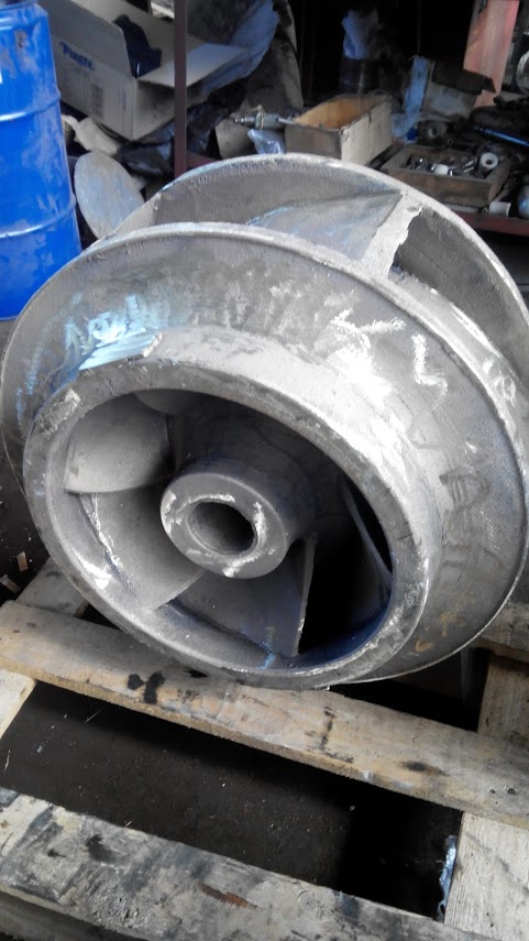

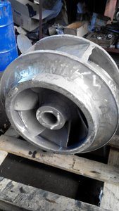

А вот то что уже приехало с литейки: масса 100 кг, материал бронза

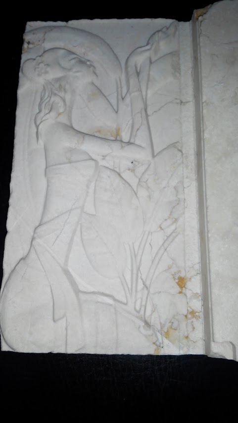

А вот еще побаловался резьбой по мрамору
2015805200312.jpg (6155 просмотров) <a class='original' href='./download/file.php?id=57324&mode=view' target=_blank>Загрузить оригинал (40.5 КБ)</a>
