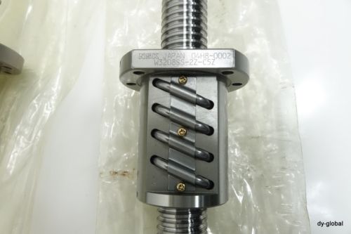

Сообщения: 5886
Re: Одна гайка, две гайки, сколько гаек в сурьезных железках
А что это за диагональные элементы ?
(бывает 1, 2, тут 4 штуки) ?
По виду они из двух частей, что намекает что это трубки для шариков что-ли ?
Почемуне в теле гайки тогда ?
$_12.JPG (3395 просмотров) <a class='original' href='./download/file.php?id=57192&mode=view' target=_blank>Загрузить оригинал (19.47 КБ)</a>
РЕКЛАМА
Сообщения: 729
Репутация: 80
Откуда: Брянск
Сообщение РЕКЛАМА »
Это "каналы" для переброски шариков опять в начало витка.
4 канала-4 витка в гайке заполнено шариками.
Хотя скорее тут заполнено 8 витков, т.е. шарик оббегает 2 витка, потом по трубочке бежит в начало, это в китайских ШВП с оранжевыми пробочками группа шариков на каждый виток.

SVP писал(а):Почемуне в теле гайки тогда ?
Просто различают несколько видов ШВП,в данной ситуации(на картинке) вид External Ballscrew,если же в теле гайки бегают шарики-то Internal Ballscrew.Как пример http://www.pmi-amt.com/products/pmi_6.html

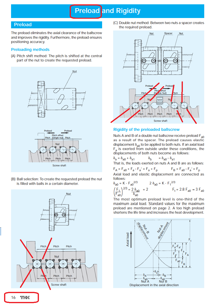

Сообщения: 5886
Хорошо... подозрения укрепляются... едем дальше.
Можно ли предполагать, что шлифованные ШВП с высоким классом точности и одной гайкой могут иметь преднатяг за счет шариков,
который позволит вторую гайку не использовать ?
Еще раз переспрошу: в дорогих обрабатывающих центрах бывает по одной гайке ?
