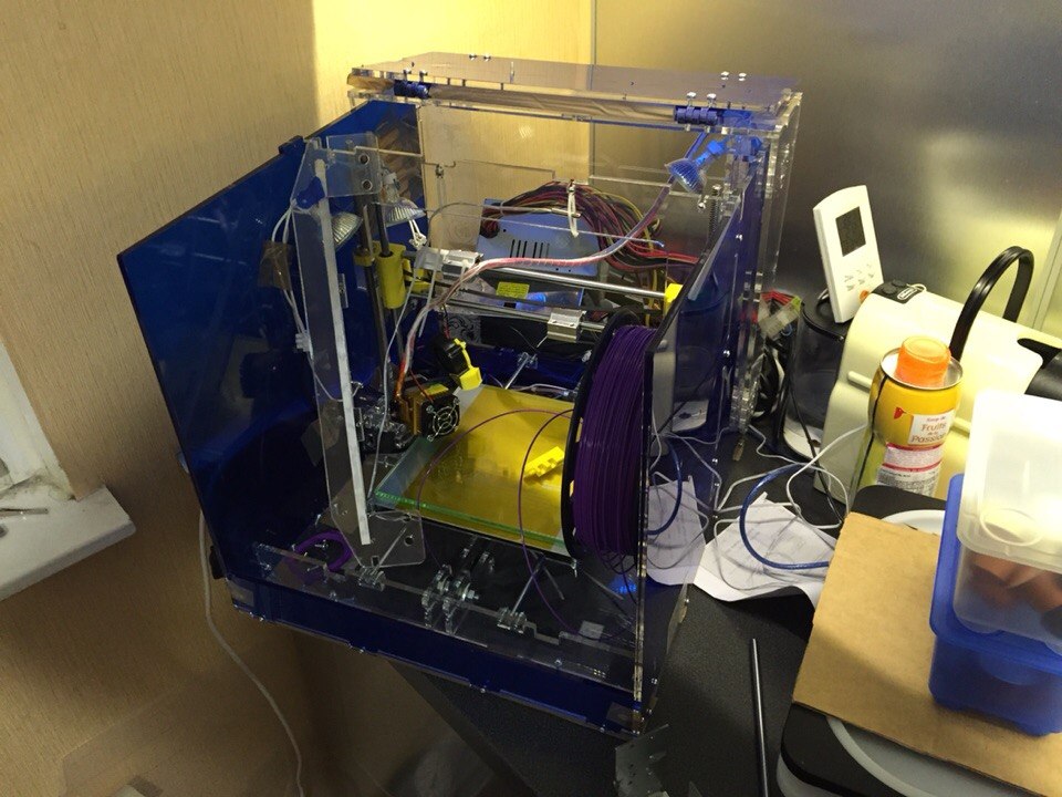

Ушел с головой в металлообработку и тут нам с товарищем понадобился 3д принтер. прежде всего для макетирования будущих изделий, но и была задумка на нем печатать что-то готовое.
простой принтер быстро был куплен для того чтобы получить опыт - а что это такое вообще 3д печать. Долгие ночи проведены были в процессе модернизации очередного клона Reprap и вот теперь мой друг "психанул" как говорится... раскорчевав обломки купленного принтера мы решили запилить нечто своё... ну а имея опыт с фрезерами (портал мой был РЕАБИН с шпинделем 12квт) концепция кинематики и механики соответсвующая...
Поздно обсуждать выбранную конструкцию, потому что рельсы и винты уже куплены....

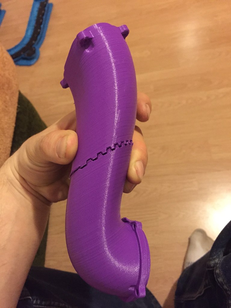

вот что у нас было:
AtVjA5mxlYc.jpg (19620 просмотров) <a class='original' href='./download/file.php?id=57072&mode=view' target=_blank>Загрузить оригинал (142.39 КБ)</a>
что-то даже он печатал (19620 просмотров) <a class='original' href='./download/file.php?id=57073&mode=view' target=_blank>Загрузить оригинал (101.88 КБ)</a>

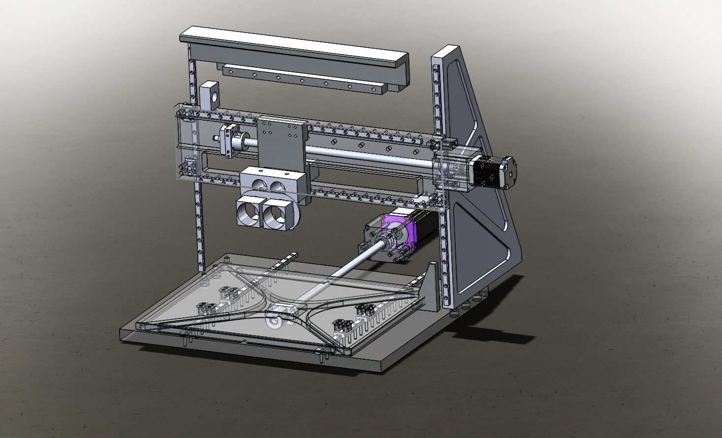

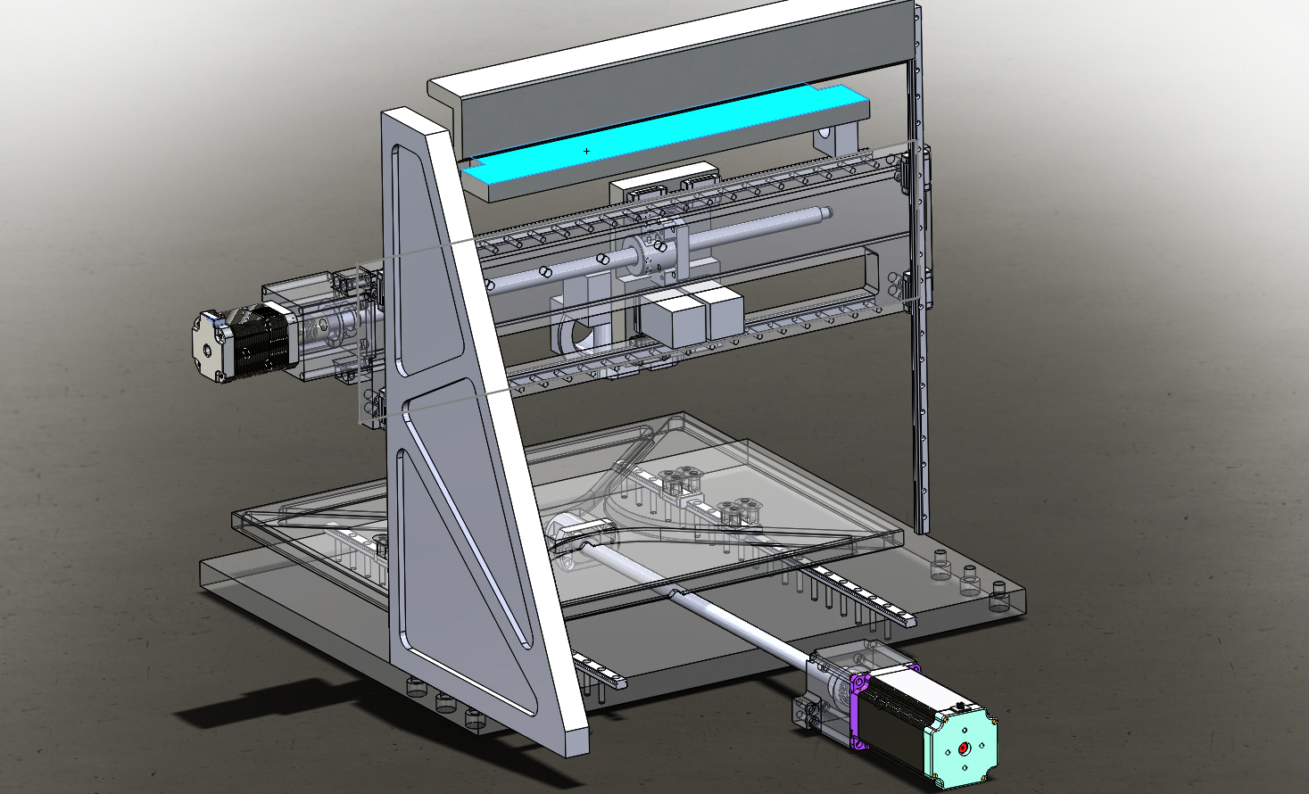

А вот собственно на таком этапе пока самодельный принтер:
DKprinter.JPG (19620 просмотров) <a class='original' href='./download/file.php?id=57074&mode=view' target=_blank>Загрузить оригинал (476.96 КБ)</a>
DKprinter2.JPG (19620 просмотров) <a class='original' href='./download/file.php?id=57075&mode=view' target=_blank>Загрузить оригинал (521.75 КБ)</a>
Вкратце: винты 1210, моторы есть 17, но кронштейн сразу я рисую под 23. главная цель - максимально облегчить все подвижные элементы и достичь высоких скоростей.
Экструдер двухголовочный от Micron 3dp давно ждет своего часа. Весит он очень немало,поэтому "низкий вес" весьма условен и никак не сравним с обычными 3д принтерами из пластмасок и на ремнях.
Быстрые машины, быстрые станки, любим экстрим во всем. http://www.dk-lab.org/

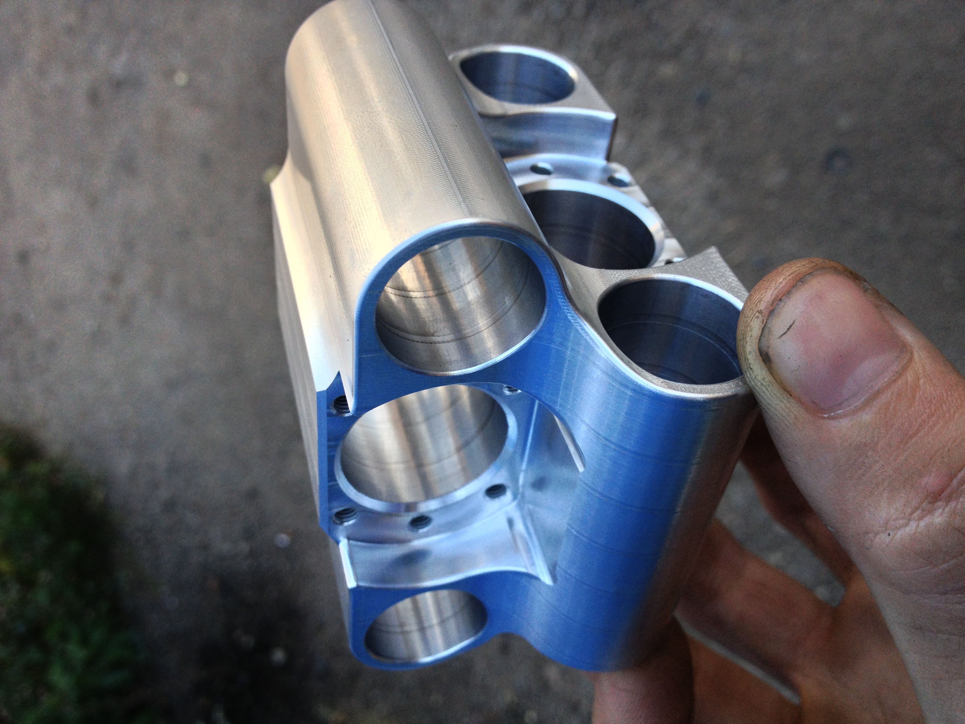

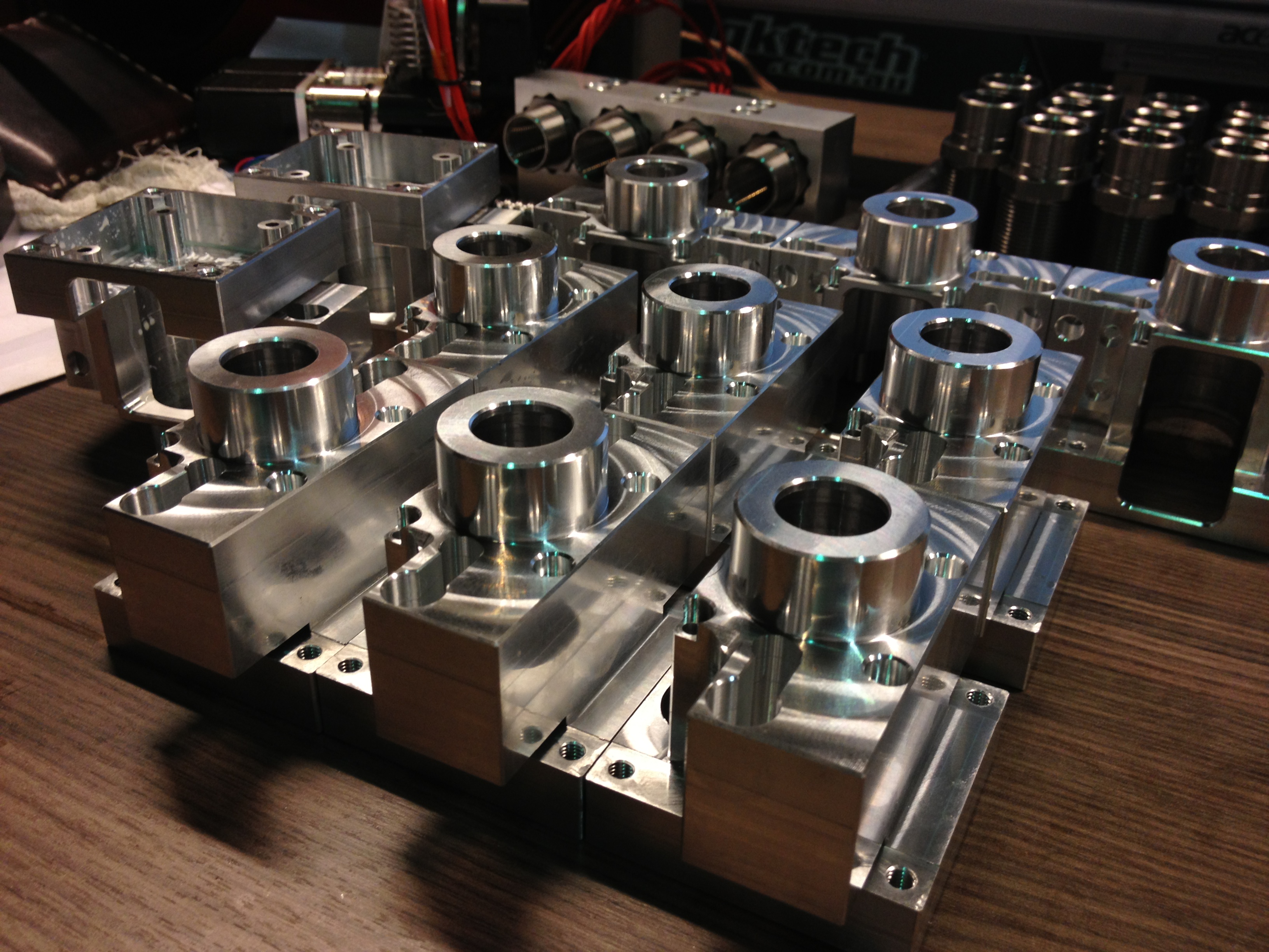

это кронштейн на котором крепятся каретки рельса, мотор 17 или 23 типоразмера, цилиндрические направляющие и посадка под подшипник ШВП
фланец с креплением мотора (19413 просмотров) <a class='original' href='./download/file.php?id=59106&mode=view' target=_blank>Загрузить оригинал (1.99 МБ)</a>
Это деталюха будет держать экструдер и на ней две ходовые гайки ШВП.
IMG_8188[1].JPG (19413 просмотров) <a class='original' href='./download/file.php?id=59108&mode=view' target=_blank>Загрузить оригинал (2.49 МБ)</a>

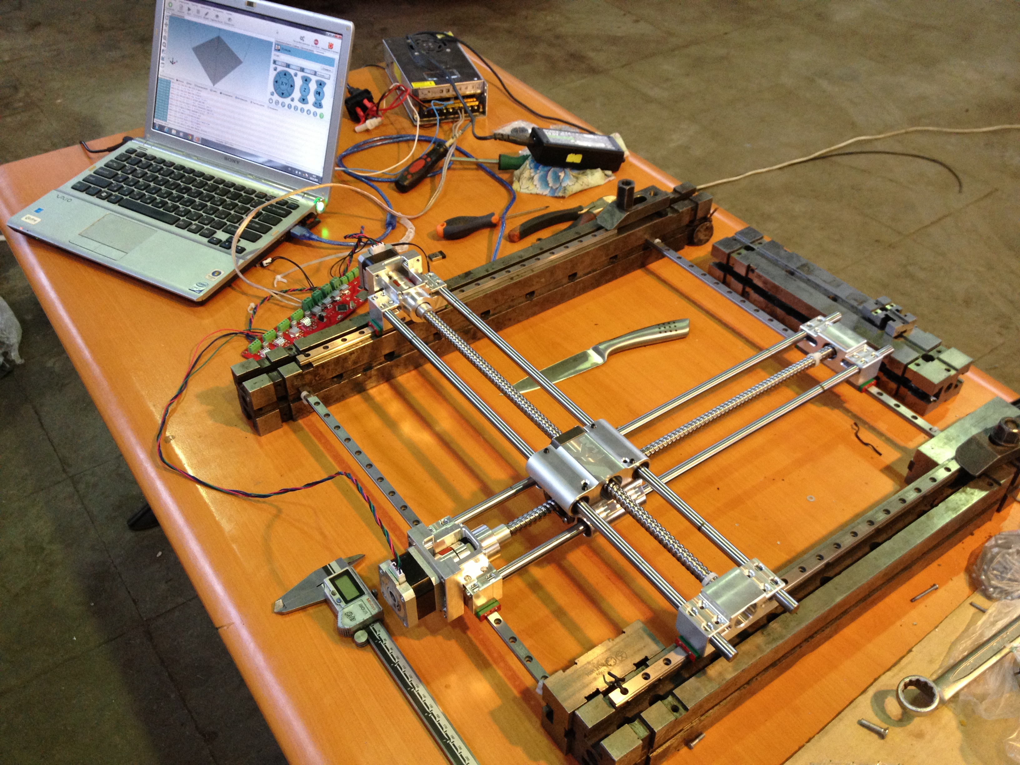

Проект не стоит на месте.

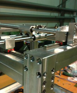

для прикидки собрал верхнюю часть с осями X и Y. моторы и электроника пока совсем слабые - для обкатки и настройки механики этого хватит. На скорости 7000мм/с бегает уверенно.
каретки с моторами сделал сразу под 17 и 23 нему. в перспективе хочу поставить 23.
IMG_8237[1].JPG (19025 просмотров) <a class='original' href='./download/file.php?id=59699&mode=view' target=_blank>Загрузить оригинал (2.76 МБ)</a>
IMG_8238[1].JPG (19025 просмотров) <a class='original' href='./download/file.php?id=59700&mode=view' target=_blank>Загрузить оригинал (2.1 МБ)</a>

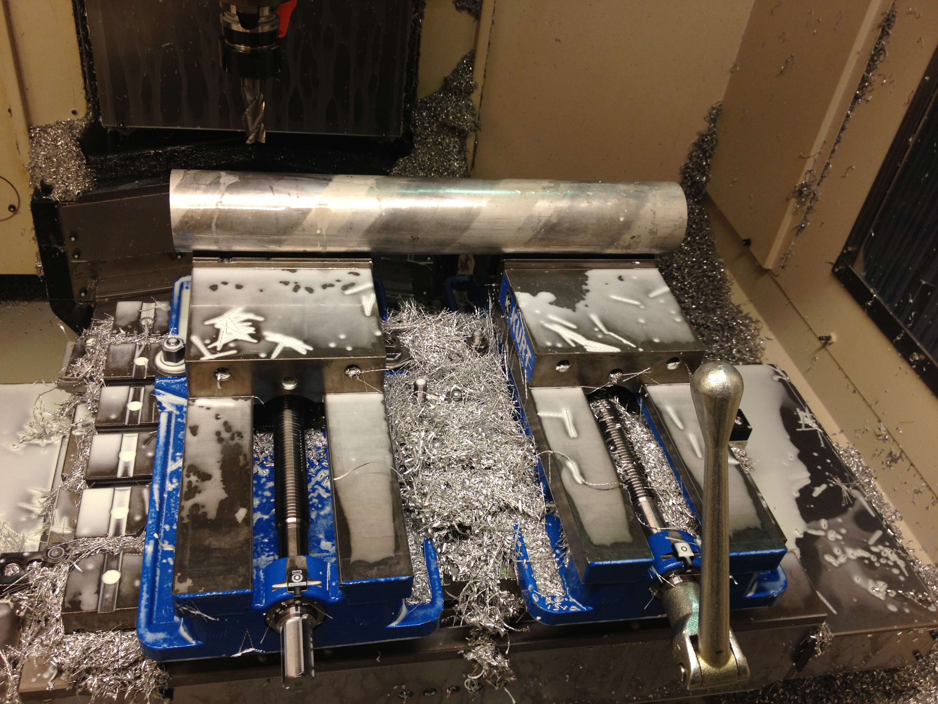

Сегодня почти допилил колонны будущего каркаса. из круга Ф70. Весят немало, оно и хорошо. принтер не будет прыгать по столу..
IMG_8283[1].JPG (19025 просмотров) <a class='original' href='./download/file.php?id=59701&mode=view' target=_blank>Загрузить оригинал (2.48 МБ)</a>
IMG_8285[1].JPG (19025 просмотров) <a class='original' href='./download/file.php?id=59703&mode=view' target=_blank>Загрузить оригинал (1.9 МБ)</a>
Дальше на очереди восемь горизонтальных балок и можно собирать каркас.

Да, интересная конструкция. Денег не жалеете! Рельсы в воздухе первый раз вижу, хватило бы наверное и круглых валов. Детальки красивые.
bash_hd
Сообщения: 164
Зарегистрирован: 28 дек 2013, 00:15
Репутация: 101
Re: 3d принтер "Антикитай" на рельсах и швп
Сообщение bash_hd »
Рельсы размеется не в воздухе, а по всем правилам будут закреплены. На фотке просто актуальное состояние проекта...

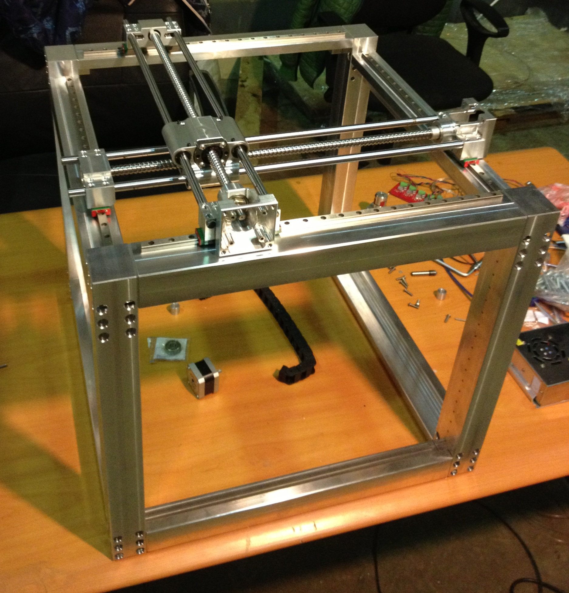

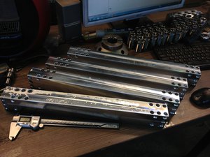

Настало время собирать... каретка двигается рукой по всему полю без проблем, но вот ближе к одному из краев движение становится потуже... там где швп зажата в двух подшипниках. оч похоже что швп разделана изготовителем немного не соосно и поэтому ее подкусывает. как бороться с этим пока не придумал(( посмотрим как на это отреагирует мотор. на ось Z осталось выточить стол и два кронштейна стола.
общий вид (18708 просмотров) <a class='original' href='./download/file.php?id=60853&mode=view' target=_blank>Загрузить оригинал (824 КБ)</a>
общий вид
весь каркас собран из унифицированных деталей. 2 вида - колонна и балка.
резьбы для рельс просто на некоторых делал, на некоторых нет. Унификация и все такое. Правда установо на каждой тьма... выбирал мясо, снимал напряжение и потом снова - уже чистовыми проходами.
мой &quot;станочный профиль HARDCORE эдишн))&quot; (18708 просмотров) <a class='original' href='./download/file.php?id=60854&mode=view' target=_blank>Загрузить оригинал (736 КБ)</a>
