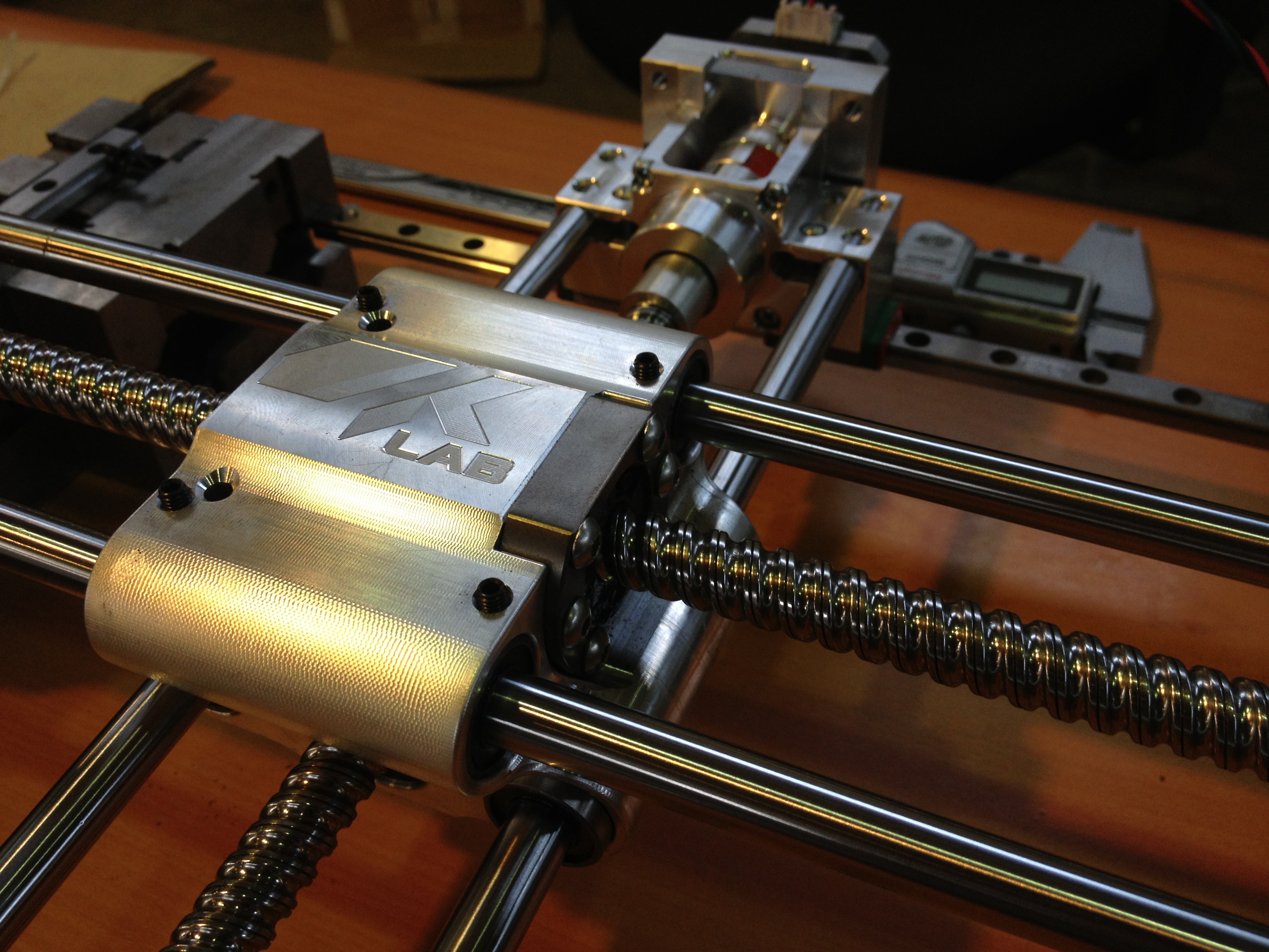

Ушел с головой в металлообработку и тут нам с товарищем понадобился 3д принтер. прежде всего для макетирования будущих изделий, но и была задумка на нем печатать что-то готовое.
простой принтер быстро был куплен для того чтобы получить опыт - а что это такое вообще 3д печать. Долгие ночи проведены были в процессе модернизации очередного клона Reprap и вот теперь мой друг "психанул" как говорится... раскорчевав обломки купленного принтера мы решили запилить нечто своё... ну а имея опыт с фрезерами (портал мой был РЕАБИН с шпинделем 12квт) концепция кинематики и механики соответсвующая...
Поздно обсуждать выбранную конструкцию, потому что рельсы и винты уже куплены....
вот что у нас было:
AtVjA5mxlYc.jpg (20672 просмотра) <a class='original' href='./download/file.php?id=57072&mode=view' target=_blank>Загрузить оригинал (142.39 КБ)</a>
что-то даже он печатал (20672 просмотра) <a class='original' href='./download/file.php?id=57073&mode=view' target=_blank>Загрузить оригинал (101.88 КБ)</a>
А вот собственно на таком этапе пока самодельный принтер:
DKprinter.JPG (20672 просмотра) <a class='original' href='./download/file.php?id=57074&mode=view' target=_blank>Загрузить оригинал (476.96 КБ)</a>
DKprinter2.JPG (20672 просмотра) <a class='original' href='./download/file.php?id=57075&mode=view' target=_blank>Загрузить оригинал (521.75 КБ)</a>

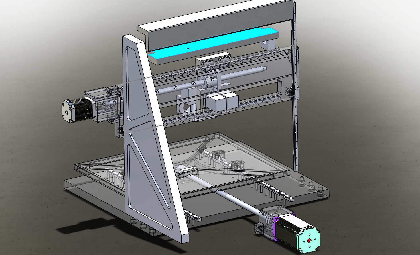

Вкратце: винты 1210, моторы есть 17, но кронштейн сразу я рисую под 23. главная цель - максимально облегчить все подвижные элементы и достичь высоких скоростей.
Экструдер двухголовочный от Micron 3dp давно ждет своего часа. Весит он очень немало,поэтому "низкий вес" весьма условен и никак не сравним с обычными 3д принтерами из пластмасок и на ремнях.

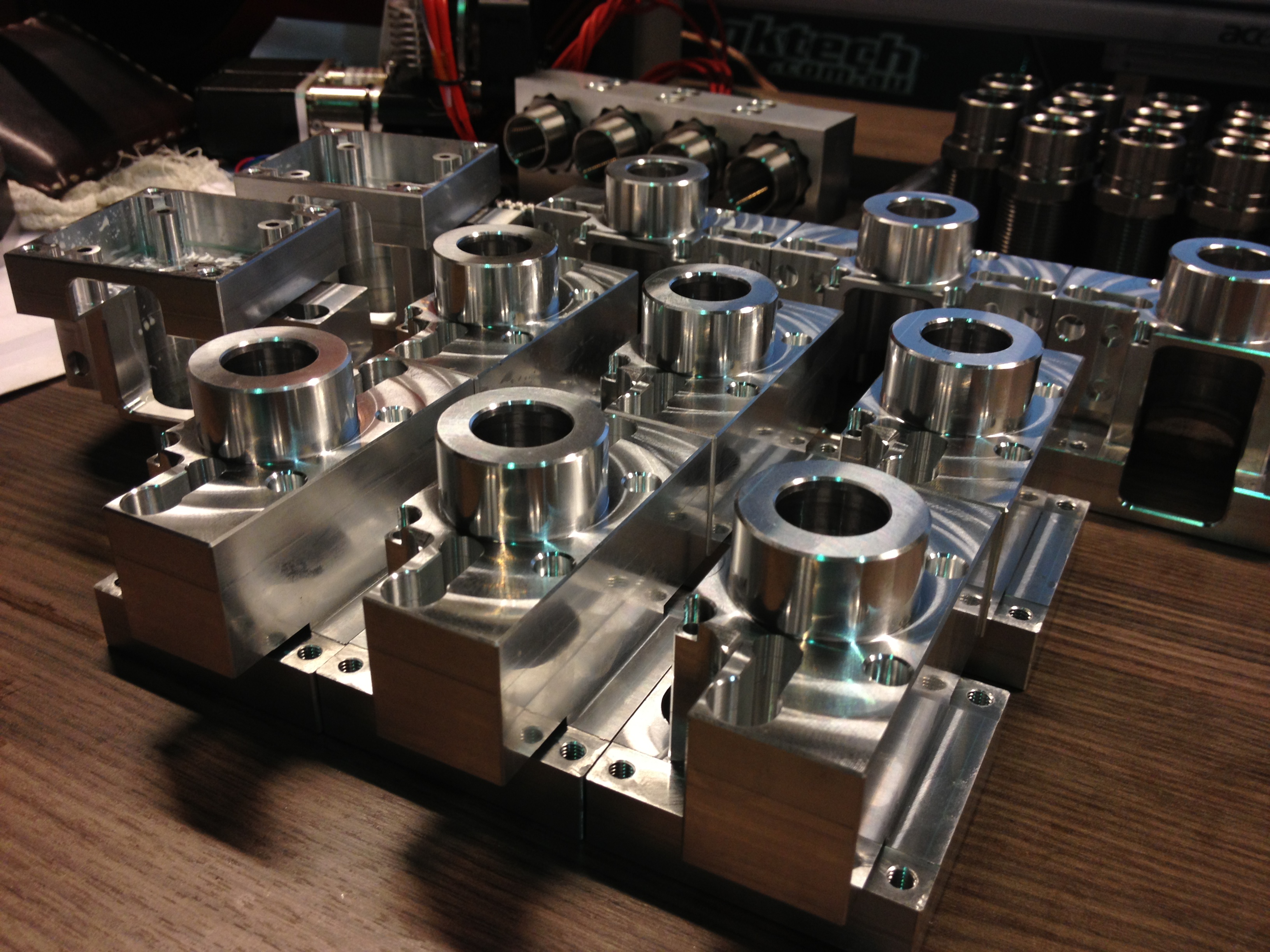

Вобщем в тему давно не писал, а тем временем полностью переработана концепция. и во всю занимаюсь постройкой...
буду кидать сюда фотки компонентов по мере их готовности.
это кронштейн на котором крепятся каретки рельса, мотор 17 или 23 типоразмера, цилиндрические направляющие и посадка под подшипник ШВП
фланец с креплением мотора (20465 просмотров) <a class='original' href='./download/file.php?id=59106&mode=view' target=_blank>Загрузить оригинал (1.99 МБ)</a>
Это деталюха будет держать экструдер и на ней две ходовые гайки ШВП.
IMG_8188[1].JPG (20465 просмотров) <a class='original' href='./download/file.php?id=59108&mode=view' target=_blank>Загрузить оригинал (2.49 МБ)</a>

спорить не буду, да возможно было бы собрать все на ремнях, но вес экструдера составляет 1.7 кг а ускорения будут около 2G. главное чтоб печатал. а печатать он будет по 24 часа в день непрерывно.

Сомневаюсь, что на шаговом можно получить ускорения 2G при 10мм/об.
Хотя это может и не понадобиться. А что печатать собрались, какая толщина слоя?

Я себе слабо представляю качественную печать при 350мм/с.
Максимальная производительность обычного хотэнда примерно 12 мм3/с, поэтому такие скорости только для очень тонких слоев.

Проект не стоит на месте.
для прикидки собрал верхнюю часть с осями X и Y. моторы и электроника пока совсем слабые - для обкатки и настройки механики этого хватит. На скорости 7000мм/с бегает уверенно.
каретки с моторами сделал сразу под 17 и 23 нему. в перспективе хочу поставить 23.
IMG_8237[1].JPG (20077 просмотров) <a class='original' href='./download/file.php?id=59699&mode=view' target=_blank>Загрузить оригинал (2.76 МБ)</a>
IMG_8238[1].JPG (20077 просмотров) <a class='original' href='./download/file.php?id=59700&mode=view' target=_blank>Загрузить оригинал (2.1 МБ)</a>
Сегодня почти допилил колонны будущего каркаса. из круга Ф70. Весят немало, оно и хорошо. принтер не будет прыгать по столу..
IMG_8283[1].JPG (20077 просмотров) <a class='original' href='./download/file.php?id=59701&mode=view' target=_blank>Загрузить оригинал (2.48 МБ)</a>
IMG_8285[1].JPG (20077 просмотров) <a class='original' href='./download/file.php?id=59703&mode=view' target=_blank>Загрузить оригинал (1.9 МБ)</a>
Дальше на очереди восемь горизонтальных балок и можно собирать каркас.
