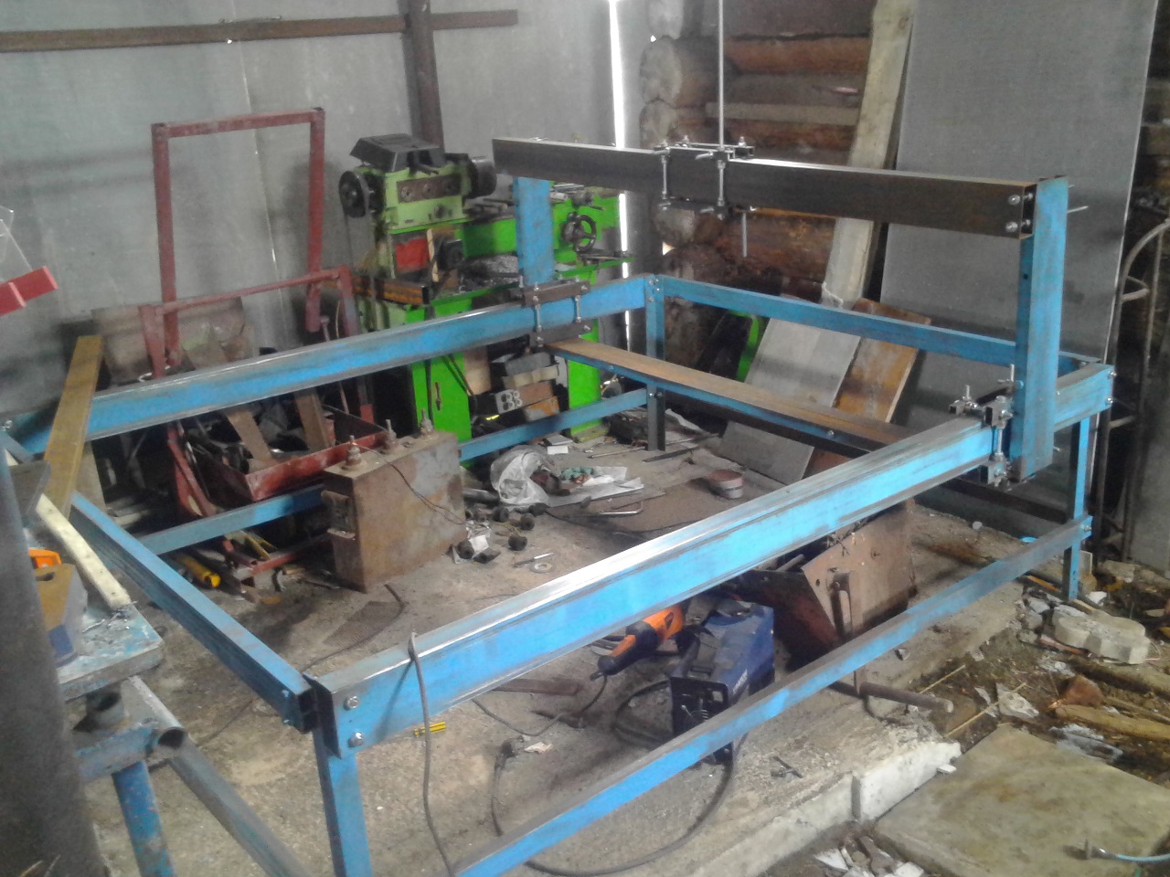

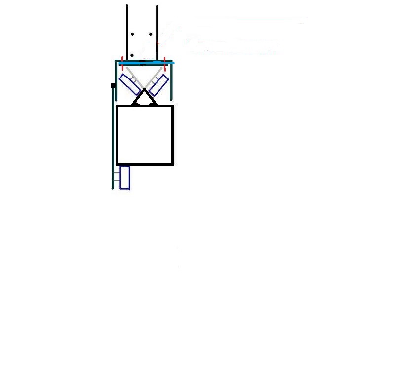

Станок чпу 2000х1500 из проф трубы.
Станок нужен для обработки дерева, фанеры. Размер 2000х1500.
Труба 100х50х2. Каретки на подшипниках 6000.
С начало собрал вот так за беспорядок извиняюсь расчищал место под станок.
Но не понравилось катается с усилием иногда даже рывками.

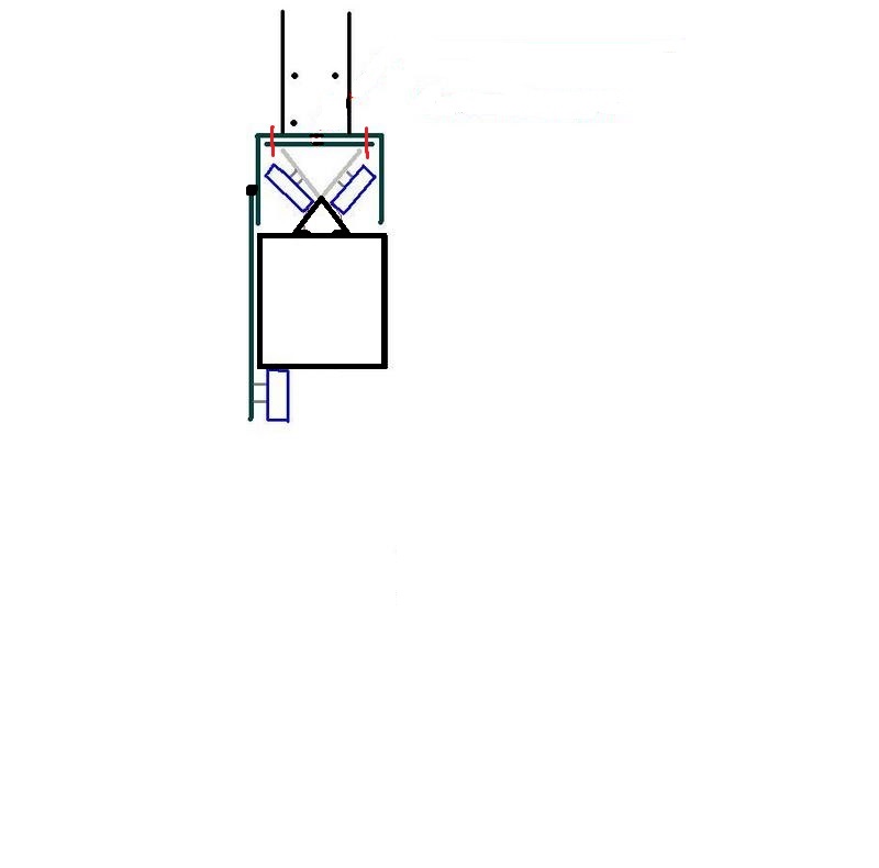

Полазил по интернету и наткнулся на станок тоже сделанный из проф. трубы но каретки были сделаны по другому. Решил повторить. Сделал пробную каретку и был удивлен, катается очень легко и плавно.
Затем приварил уголок поверх трубы 100х50х2. Нарезал уголки для кареток, нарезал резьбу для крепления подшипников.
Но осталось мне непонятно.
Как сделать выборку люфта ? Я думаю если между уголком (на котором подшипники стоят ) верхней пластины поставить кусок резины. Например кусок от камеры грузовой машины, тем самым можно будет сделать выборку люфта. Получится так или нет?

Купите хотя бы валы на опоре, быстрее запустите станок, и дешевле выйдет.

Нет, резину не стоит ставить... у вас и так с жесткостью все печально, а резина сделает все еще хуже... Лучше сделайте нижний поджимной ролик регулируемый.Евгений96 писал(а):Как сделать выборку люфта ? Я думаю если между уголком (на котором подшипники стоят ) верхней пластины поставить кусок резины.

И еще одно, как я понял вы этот станок делаете не для хобби, а для заработка денег, но к сожалению на подобном станке денег не заработаешь, скорее наоборот... Вы потратите на него кучу денег, времени, нервов, здоровя и в итоге получите кучку металолома... Уж поверте мне, знаю не по наслышке, лично проходил через это! Единственное что получил после постройки подобного станка, это опыт..

это я пробывал . не получится. покрайне мере уменя не получилосьЕвгений96 писал(а):Полазил по интернету и наткнулся на станок тоже сделанный из проф. трубы но каретки были сделаны по другому.
уголок по факту ровным не бывает при сварке уводит на много . всяко пробывал . даже не стал фоткатть выкладывать . так как результат сильноотрицательный . мало того сами трубы не идеальнв так еще ставишь уголок кривой и сним все уплывает
. это так из практики. . а нарисовать мжно что угодно
Так и сделал. Катается идеально ни каких люфтов нету
Дальше видно будет.

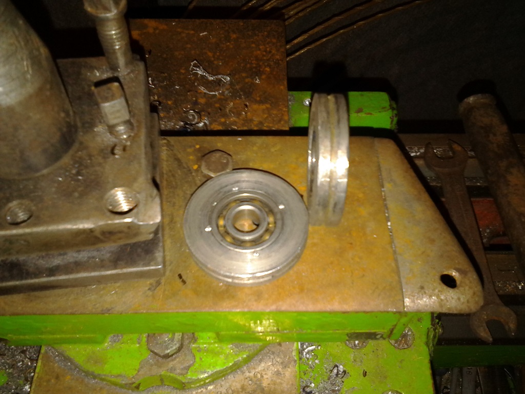

Вот выточил ролики для натяжения тросика.

Пока нету. Люфты появятся когда подшипники накатают колеи.Евгений96 писал(а): Катается идеально ни каких люфтов нету
Я тоже такую конструкцию собирал,в итоге переделал(переделываю) на валах на опоре.
