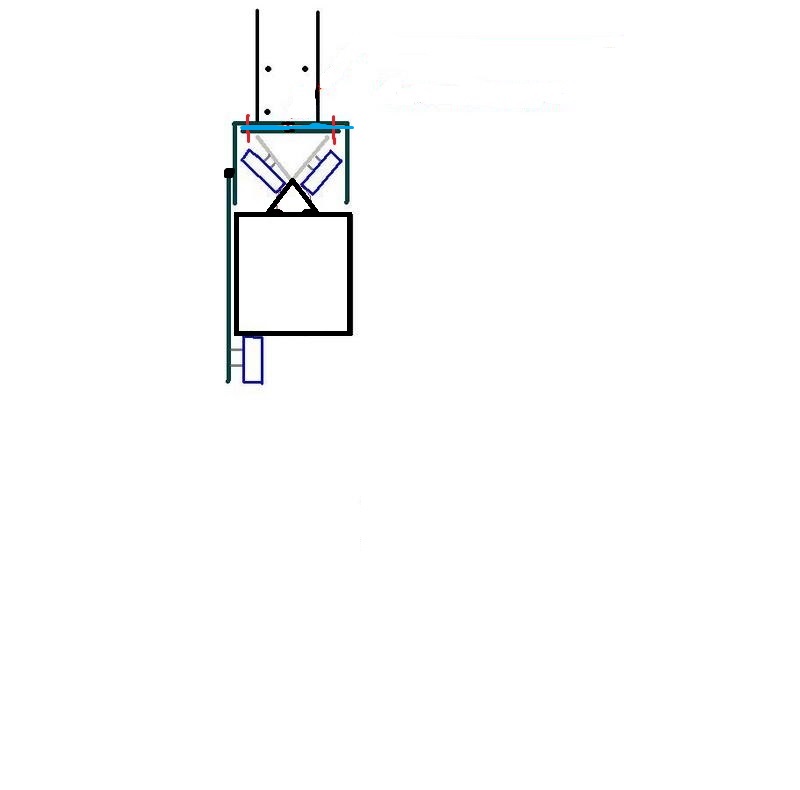

Станок нужен для обработки дерева, фанеры. Размер 2000х1500.
Труба 100х50х2. Каретки на подшипниках 6000.
С начало собрал вот так
IMG_20150826_112743.jpg (4149 просмотров) <a class='original' href='./download/file.php?id=56968&mode=view' target=_blank>Загрузить оригинал (355.77 КБ)</a>
за беспорядок извиняюсь расчищал место под станок.
Но не понравилось катается с усилием иногда даже рывками.
Полазил по интернету и наткнулся на станок тоже сделанный из проф. трубы но каретки были сделаны по другому.
_________3.JPG (4149 просмотров) <a class='original' href='./download/file.php?id=56973&mode=view' target=_blank>Загрузить оригинал (22.98 КБ)</a>
Решил повторить. Сделал пробную каретку и был удивлен, катается очень легко и плавно.
Затем приварил уголок поверх трубы 100х50х2. Нарезал уголки для кареток, нарезал резьбу для крепления подшипников.
Но осталось мне непонятно.
Как сделать выборку люфта ? Я думаю если между уголком (на котором подшипники стоят ) верхней пластины поставить кусок резины. Например кусок от камеры грузовой машины, тем самым можно будет сделать выборку люфта. Получится так или нет?
_________3.JPG (4149 просмотров) <a class='original' href='./download/file.php?id=56974&mode=view' target=_blank>Загрузить оригинал (23.27 КБ)</a>

Евгений96 писал(а):Как сделать выборку люфта ? Я думаю если между уголком (на котором подшипники стоят ) верхней пластины поставить кусок резины.
Нет, резину не стоит ставить... у вас и так с жесткостью все печально, а резина сделает все еще хуже... Лучше сделайте нижний поджимной ролик регулируемый.

Евгений96 писал(а):Полазил по интернету и наткнулся на станок тоже сделанный из проф. трубы но каретки были сделаны по другому.
это я пробывал . не получится. покрайне мере уменя не получилось
уголок по факту ровным не бывает при сварке уводит на много . всяко пробывал . даже не стал фоткатть выкладывать . так как результат сильноотрицательный . мало того сами трубы не идеальнв так еще ставишь уголок кривой и сним все уплывает
. это так из практики. . а нарисовать мжно что угодно
Так и сделал. Катается идеально ни каких люфтов нету ;) .

Евгений96 писал(а): Катается идеально ни каких люфтов нету
Пока нету. Люфты появятся когда подшипники накатают колеи.
Я тоже такую конструкцию собирал,в итоге переделал(переделываю) на валах на опоре.
