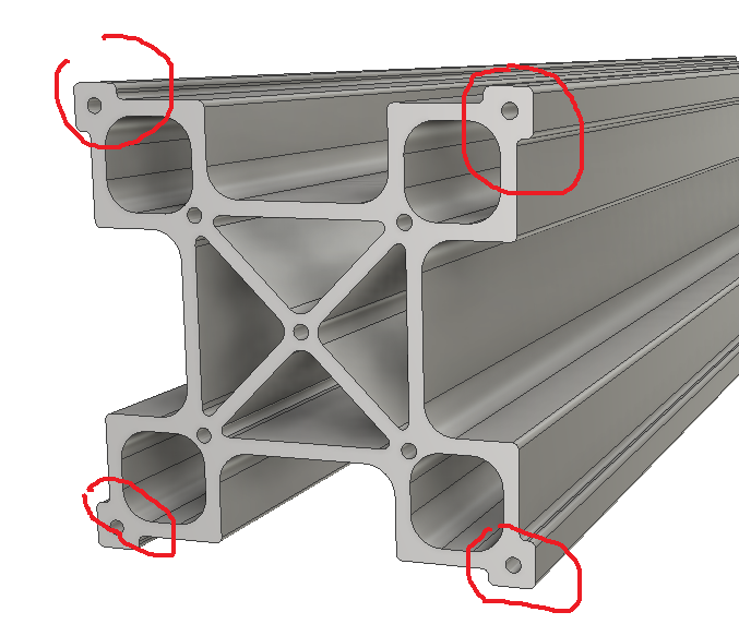

да, как-то так. а что такое пазы под вал? как оно выглядит?
15,5 кг метр 150x150mm
Screenshot_1.png (25440 просмотров) <a class='original' href='./download/file.php?id=57027&sid=caf264fed61ae83f27e0e01b781aa18a&mode=view' target=_blank>Загрузить оригинал (182.59 КБ)</a>
Re: БРЕДОВАЯ ИДЕЯ - Универсальный алюминиевый профиль для ЧП
Добавлено: 30 авг 2015, 10:01
tooshka
А зачем эти наросты? Рельсы вроде обычно с зубчатой рейкой с краю крепят?
профиль.png (25404 просмотра) <a class='original' href='./download/file.php?id=57033&sid=caf264fed61ae83f27e0e01b781aa18a&mode=view' target=_blank>Загрузить оригинал (153.57 КБ)</a>
Добавлено: 30 авг 2015, 12:22
donvictorio
по идее упоры для рельс, реек
типа так наверное.
Screenshot_2.png (25377 просмотров) <a class='original' href='./download/file.php?id=57038&sid=caf264fed61ae83f27e0e01b781aa18a&mode=view' target=_blank>Загрузить оригинал (125.42 КБ)</a>
можно и внутрь большого паза рейку присобачить, но там только к дну её крепить, а радиус угла профиля это усложняет, а убрать радиус именно там нельзя, так как он несущий.
есть варианты какие-то по профилю? или ваще без идей?
