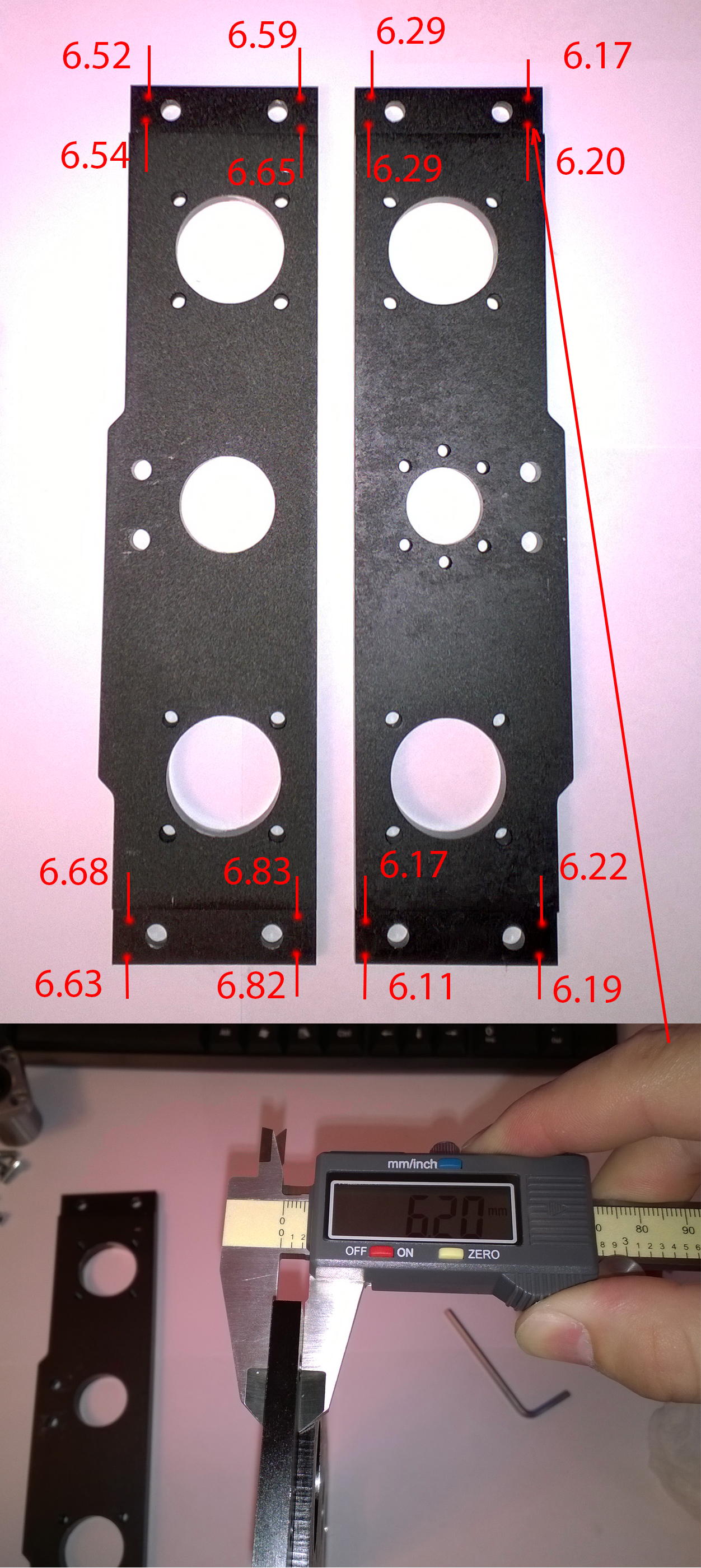

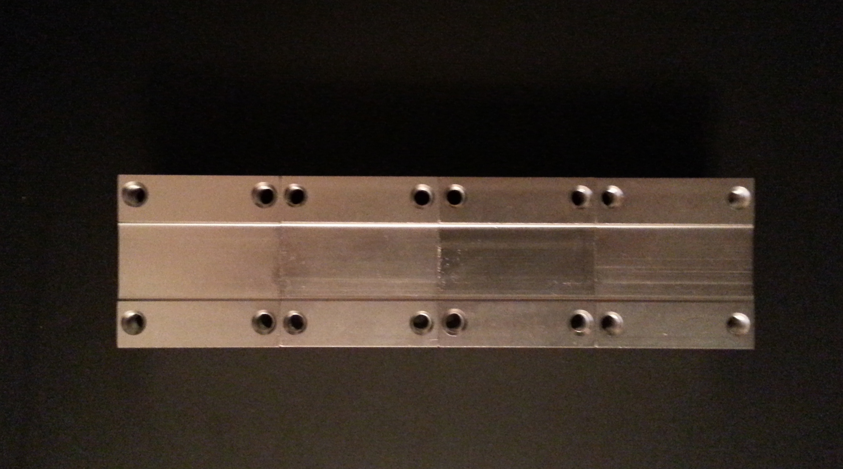

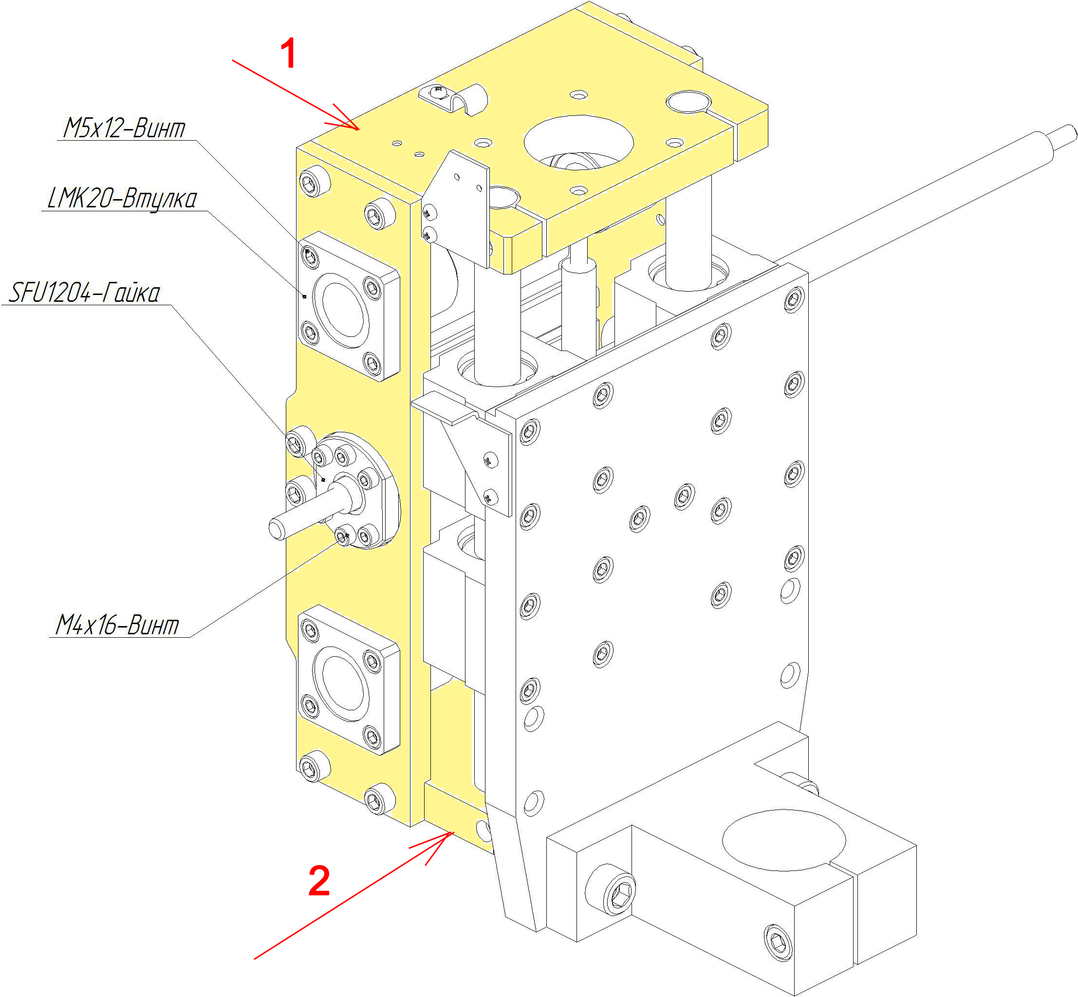

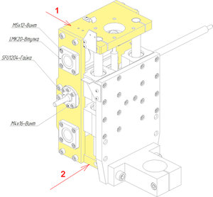

Купил я станок в 14 году, для хобби. Изучал ПО, резал всякую мелочь из фанерки. Обнаружилось подклинивание на оси Y. На валах канавки появились. Я уже об этом писал и на форум пурилоджик то же. http://www.purelogic.ru/Forum/viewtopic ... 509#p14509 Если интересно кому. Тогда я отказался отправлять станок на обслуживание. Проблема была в неправильной геометрии деталей оси Z.
Разброс по глубине паза. (4496 просмотров) <a class='original' href='./download/file.php?id=56801&mode=view' target=_blank>Загрузить оригинал (2.11 МБ)</a>
Размеры деталей 1 и 2 отличались на несколько десяток. (4496 просмотров) <a class='original' href='./download/file.php?id=56802&mode=view' target=_blank>Загрузить оригинал (938.78 КБ)</a>
Результат. (4477 просмотров) <a class='original' href='./download/file.php?id=56803&mode=view' target=_blank>Загрузить оригинал (357.24 КБ)</a>
Результат.
Я заказал новые валы и втулки и подправил детали. Правил "на коленке" но все заработало нормально.

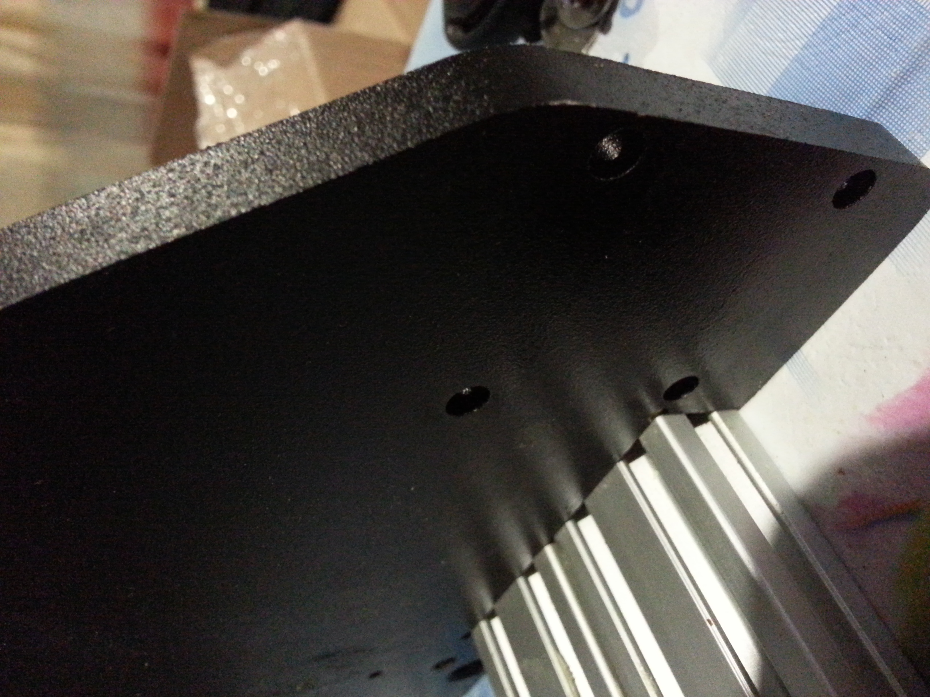

Открутил гайку ШВП, снял проводку. Открутив винты крепления линейных модулей обнаружил, что они отодвинулись от стойки портала. Расстояние примерно в миллиметр! Далее я снял ось Y со станка.
Заметил следующее:
Отверстия рассверлены, заусенцы не сняты. Видимо происходило уже в процессе монтажа. (4477 просмотров) <a class='original' href='./download/file.php?id=56804&mode=view' target=_blank>Загрузить оригинал (1.98 МБ)</a>

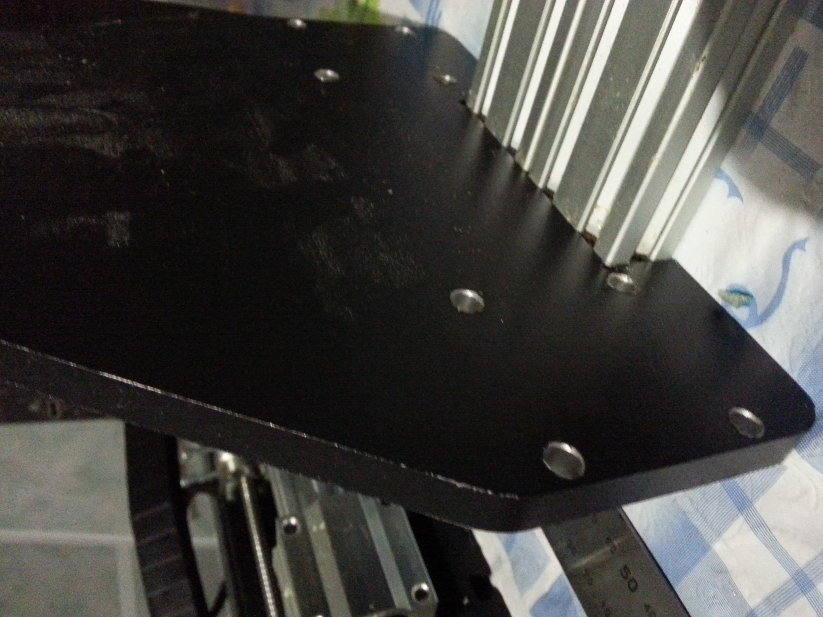

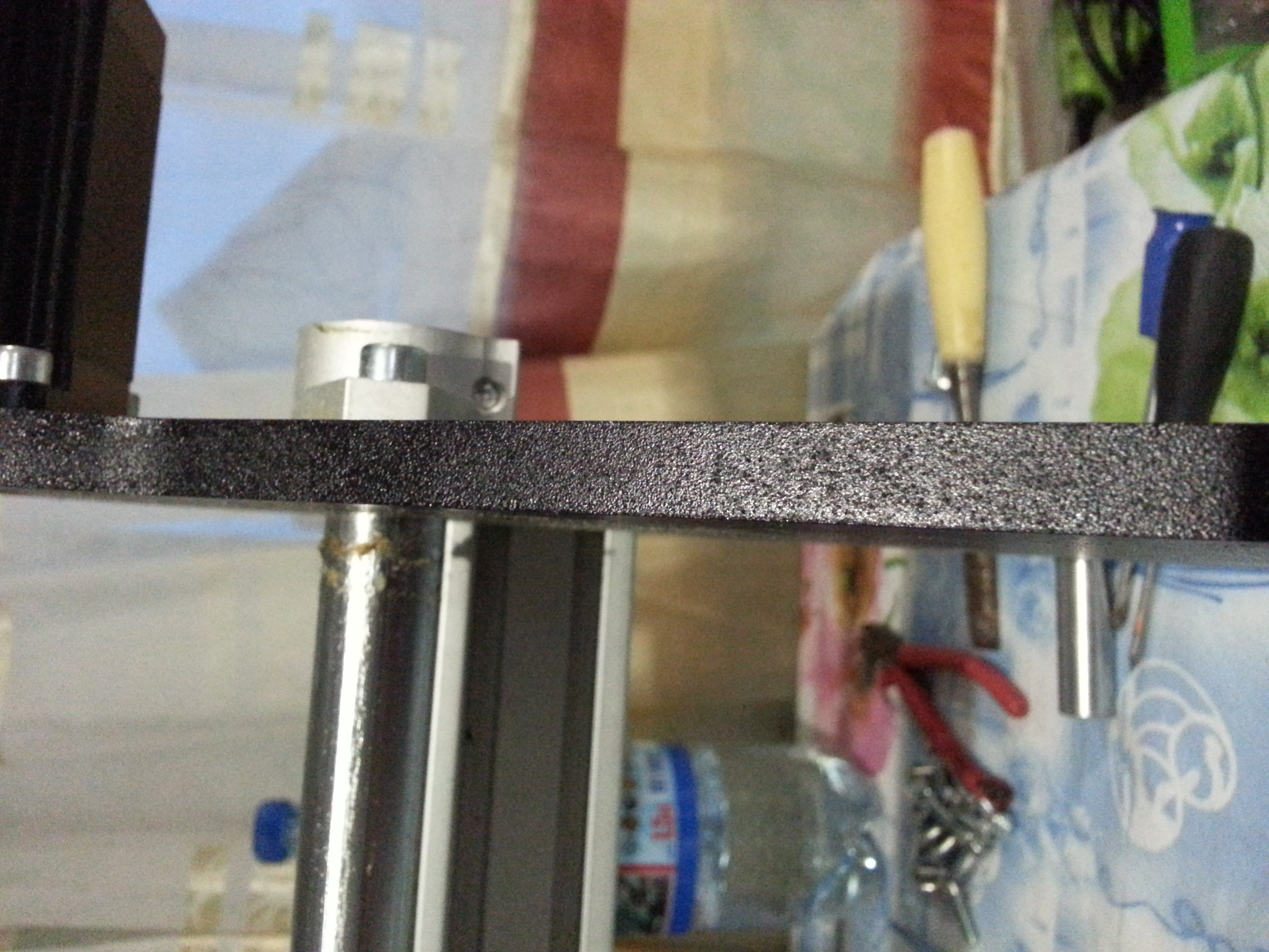

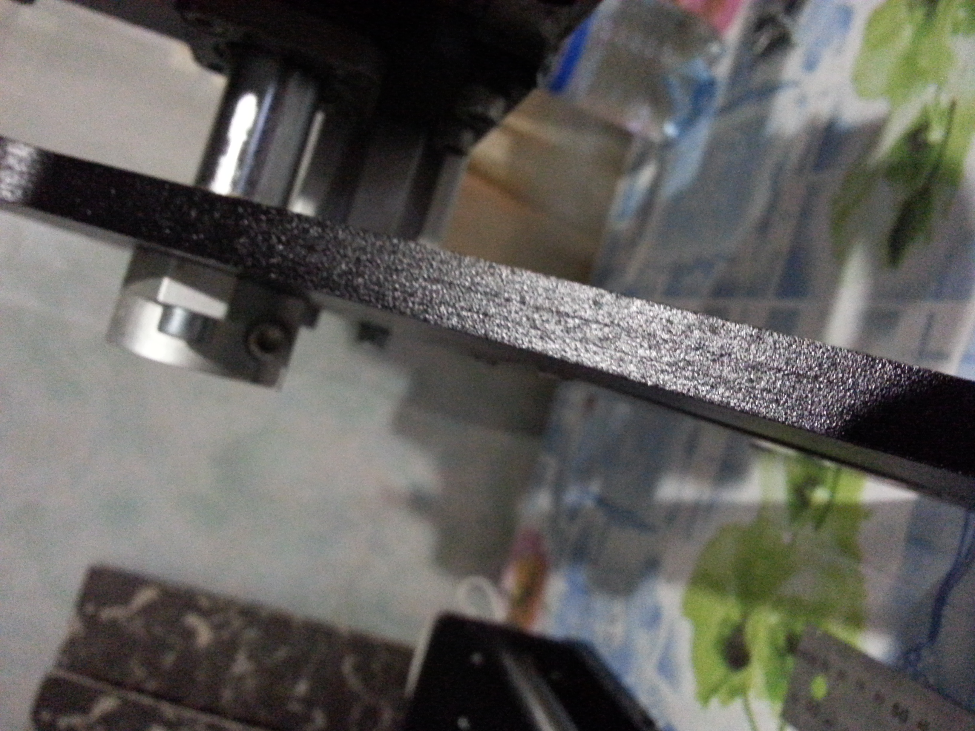

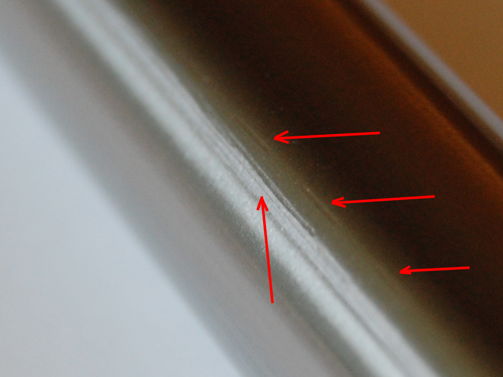

Еще при исправлении первой проблемы заметил, что детали отличаются в обработке торцов.
Видно здесь:
Видны следы от фрезы. (4477 просмотров) <a class='original' href='./download/file.php?id=56806&mode=view' target=_blank>Загрузить оригинал (1.87 МБ)</a>
Торец практически гладкий. (4477 просмотров) <a class='original' href='./download/file.php?id=56807&mode=view' target=_blank>Загрузить оригинал (1.95 МБ)</a>
Эти различия есть и на остальных деталях.

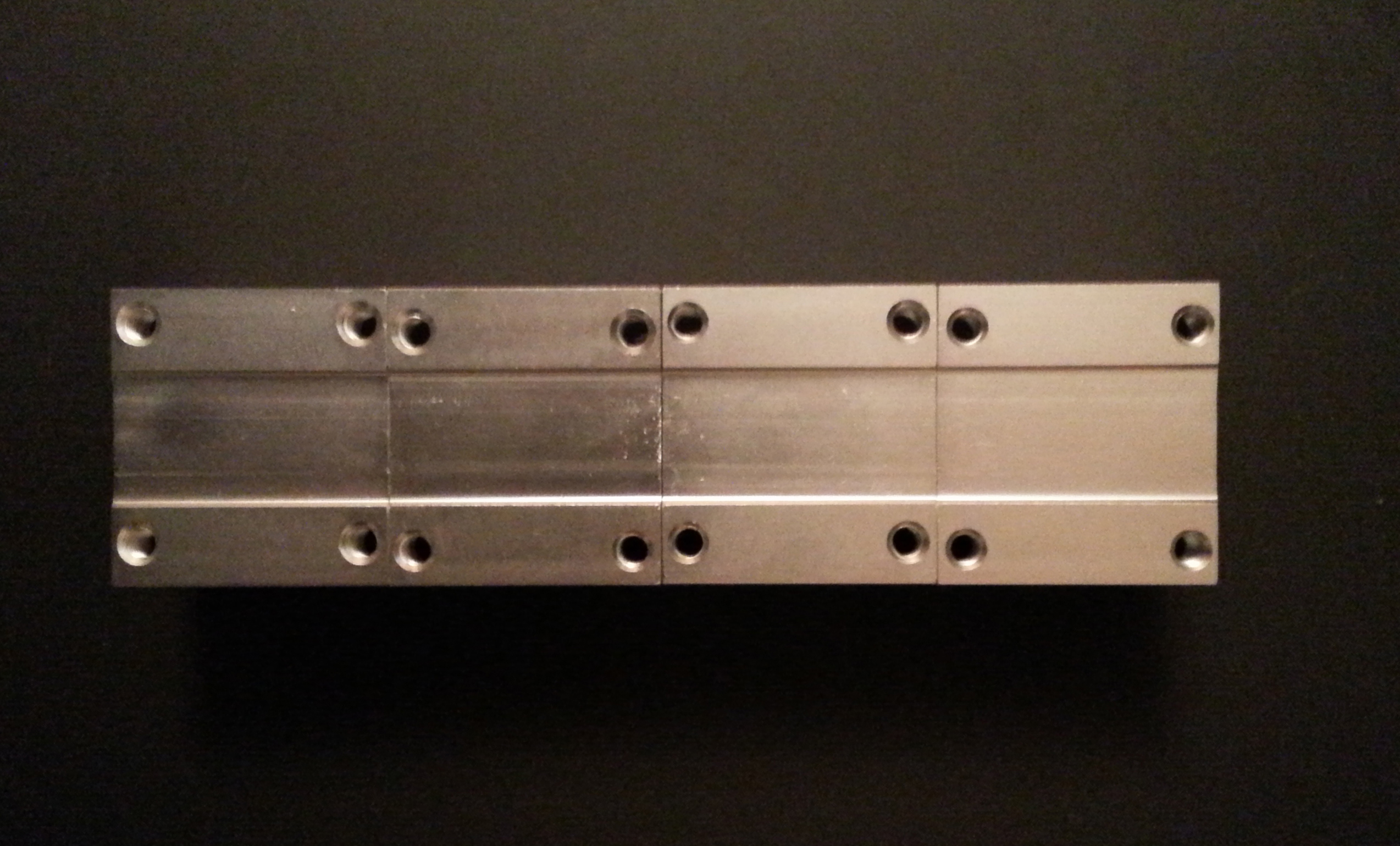

К сожалению не нашел времени заняться станком, пришлось уехать. Но немного свежей информации появилось. Нашел причину рассверленных отверстий.
Вот модули с оси X
20150828_235306[1]2.jpg (4156 просмотров) <a class='original' href='./download/file.php?id=56954&mode=view' target=_blank>Загрузить оригинал (1.6 МБ)</a>
https://www.youtube.com/watch?v=kONRcaZ8Ya8
Если развернуть, то отверстия совпадают. Отверстия не параллельны подшипнику.

[TARAN]> писал(а):Если развернуть, то отверстия совпадают. Отверстия не параллельны подшипнику.
Самый дешевый, "галимый" Китай. Я был о пуриках лучшего мнения.
Хотя - если их "переставить" - видно что они "парами" :) Мож такая задумка? пара "левых" и пара "правых"?
Re: PLRA4 "Набор для сборки" или "Обработка напильником"
megagad писал(а):Хотя - если их "переставить" - видно что они "парами" :) Мож такая задумка? пара "левых" и пара "правых"?
Эт смотря как переставить... А то может получится 1 правая и 3 левые, и что тогда с ними делать?.. :)

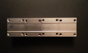

megagad писал(а):Хотя - если их "переставить" - видно что они "парами" Мож такая задумка? пара "левых" и пара "правых"?
Составил))
21.jpg (4132 просмотра) <a class='original' href='./download/file.php?id=56966&mode=view' target=_blank>Загрузить оригинал (1.62 МБ)</a>
Как оказалось, у них есть верх и низ. Все равно разброс получается, но так лучше намного.
Видимо для сборщиков это тоже оказалось сюрпризом.
Просто я не так понял. Это не конструктор, а ПАЗЛ :hehehe: :hehehe:

[TARAN]> писал(а):Как оказалось, у них есть верх и низ. Все равно разброс получается, но так лучше намного.
А, ну тода проще - "шаблон" сверловки сдвинулся :) По сути - имеестя смещение в одну сторону. Можно сказать - не совсем галимый китай. :D
Главное чтоб в "табличные размеры" попадали для данных модулей. А там уже и плясать(с установкой).
