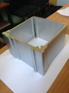

Портальная балка специально разработана для использования в производстве различных современных станков и оборудований, как серийных, так и единичных. Возможно использование в качестве портала или в качестве основания для установки направляющих и зубчатой рейки по всем осям оборудования. Балка легкая и достаточно жесткая, весом около 10 кг на м/п, сечением 146*140 мм, толщина стенки 6 мм. Возможность установки квадратных направляющих типа Hiwin, Hash или других аналогов сечением от 15*15 мм до 20*20 мм, предпочтительно для данной балки 20*20 мм. На портальной балке прекрасно устанавливается зубчатая рейка как прямозубая, так и косозубая сечением 15*20 мм. Пазы под направляющие и рейку имеют поверхность не требующая дополнительной шлифовки и подгонки. По бокам возможно нарезание резьбы М8 для крепления боковых пластин портала. Балка позволяет изготовить оборудование с рабочим ходом более 5 метров с учетом хода каретки при наличии направляющих.

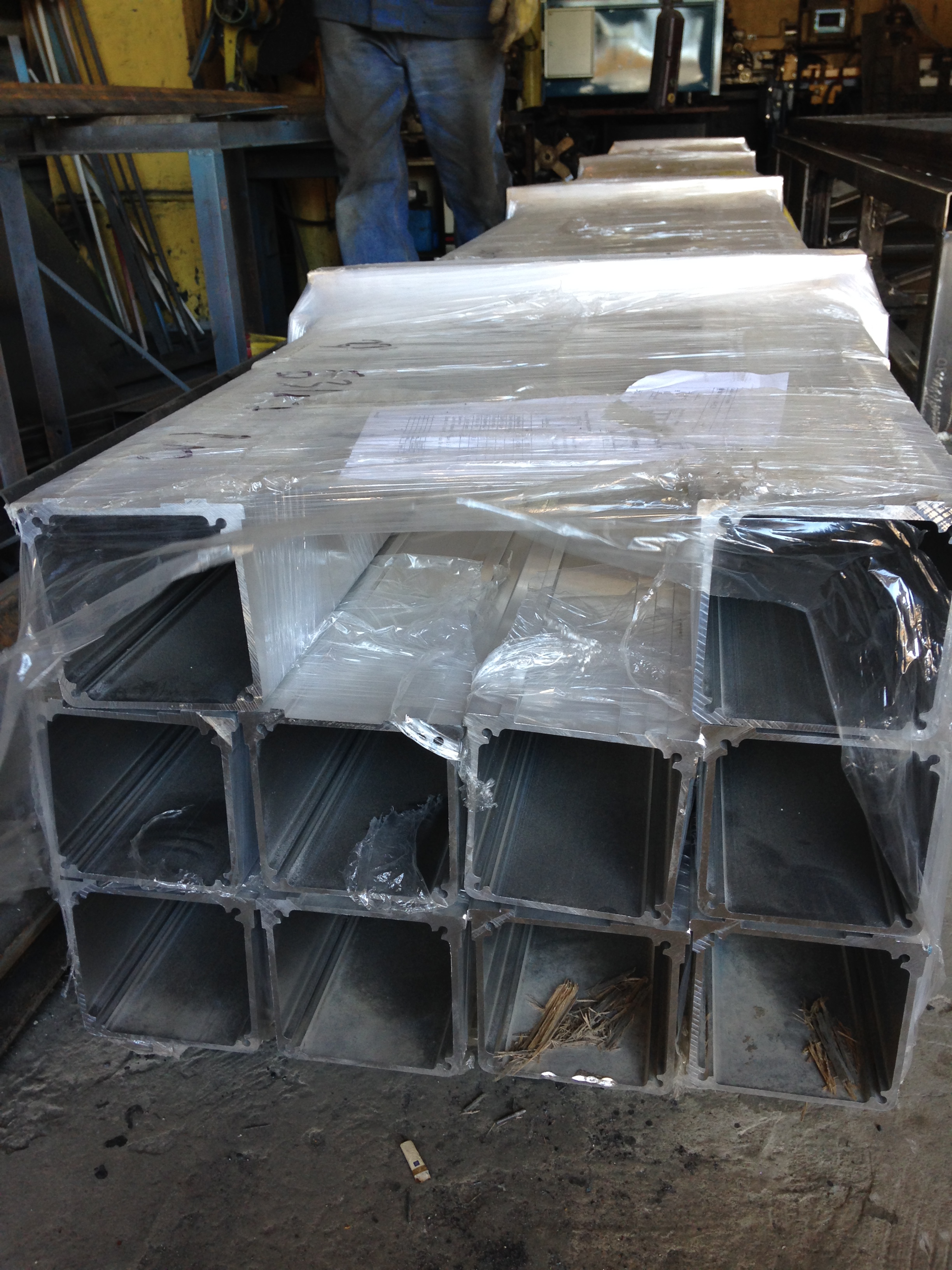

Упаковка.
Возможные варианты упаковки; обертывание картоном, стрейч пленкой или обрешетка.

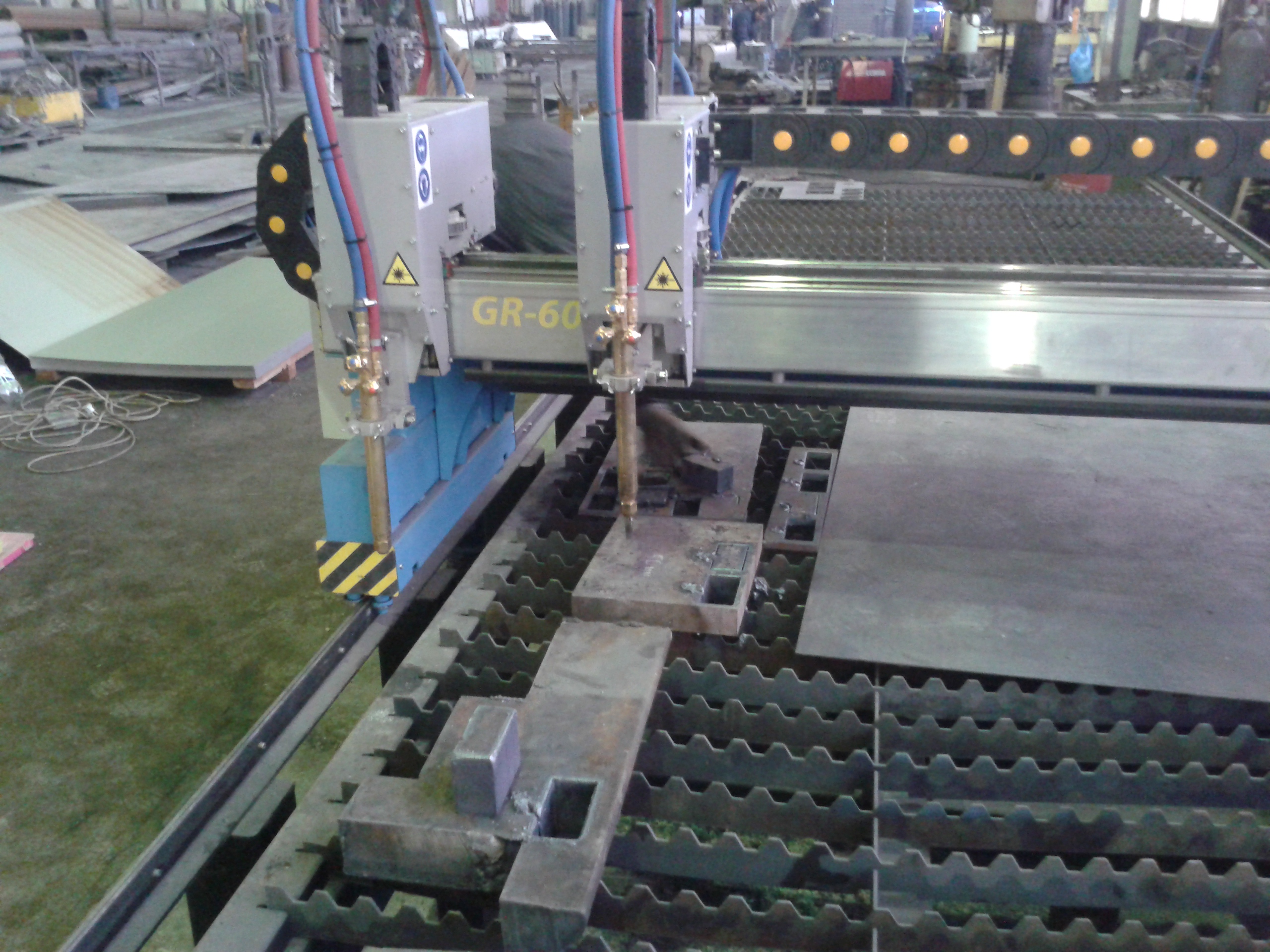

Возможно применение балки на станках плазменной резки, газовой резки, на труборезных станках с ЧПУ. На станках для обработки крупногабаритного пенопласта например, корпус (матрица лодки или фюзеляж легкого самолета), для создания передвижных видеокамер, в качестве портала и основы направляющих для фрезерных станков с ЧПУ по мягким материалам и на другом оборудовании.
Балка себя очень хорошо зарекомендовала на различных станках. фото в приложении.

IMG_0128.JPG (16563 просмотра) <a class='original' href='./download/file.php?id=56663&sid=dbe2ebfab697759cf7fae8a715dcb360&mode=view' target=_blank>Загрузить оригинал (2.2 МБ)</a>
IMG_0140.JPG (16563 просмотра) <a class='original' href='./download/file.php?id=56664&sid=dbe2ebfab697759cf7fae8a715dcb360&mode=view' target=_blank>Загрузить оригинал (1.94 МБ)</a>
Пример установки балки на станок плазменной резки чпу (16563 просмотра) <a class='original' href='./download/file.php?id=56665&sid=dbe2ebfab697759cf7fae8a715dcb360&mode=view' target=_blank>Загрузить оригинал (3.38 МБ)</a>

А есть чертеж профиля балки?

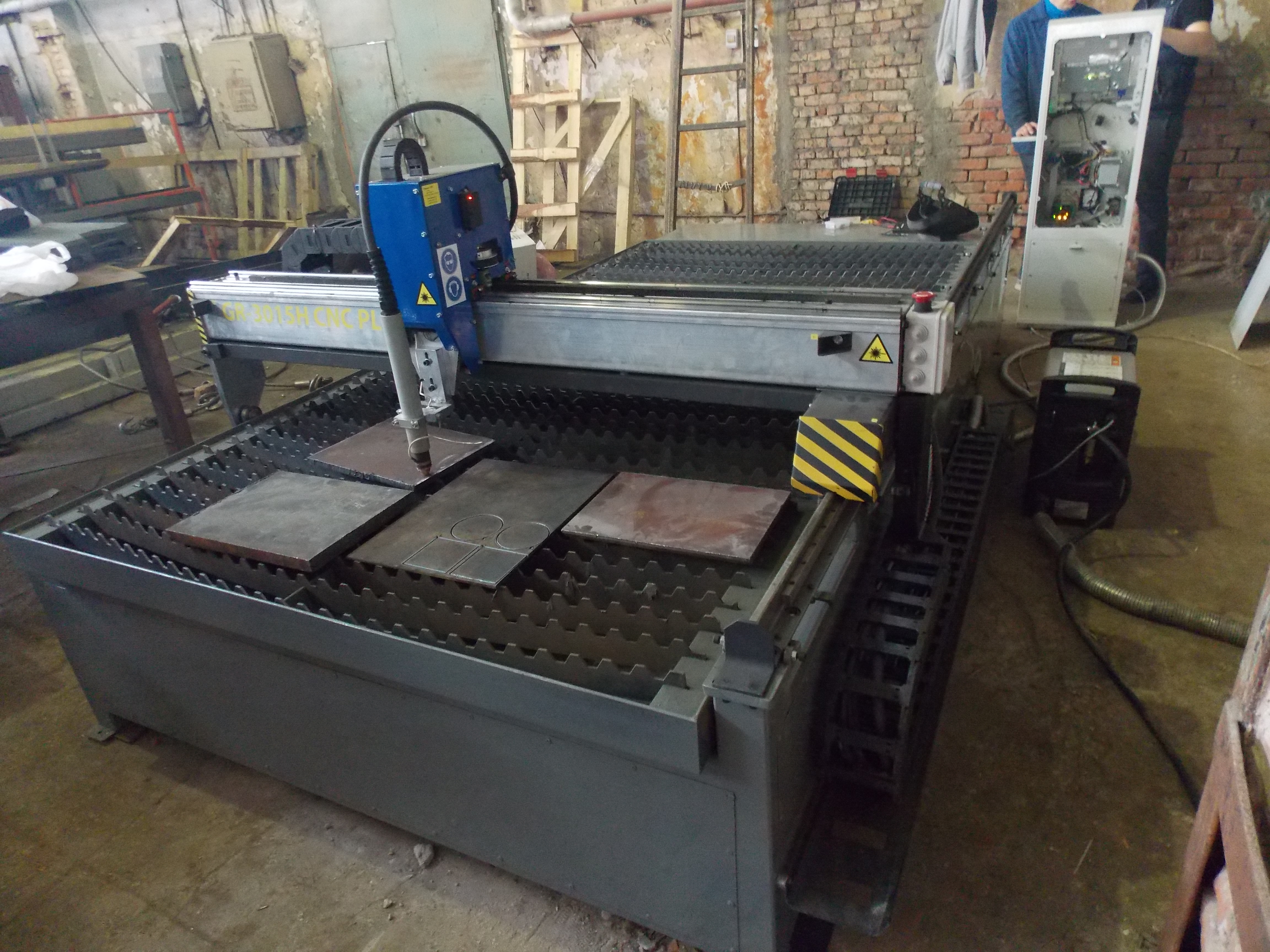

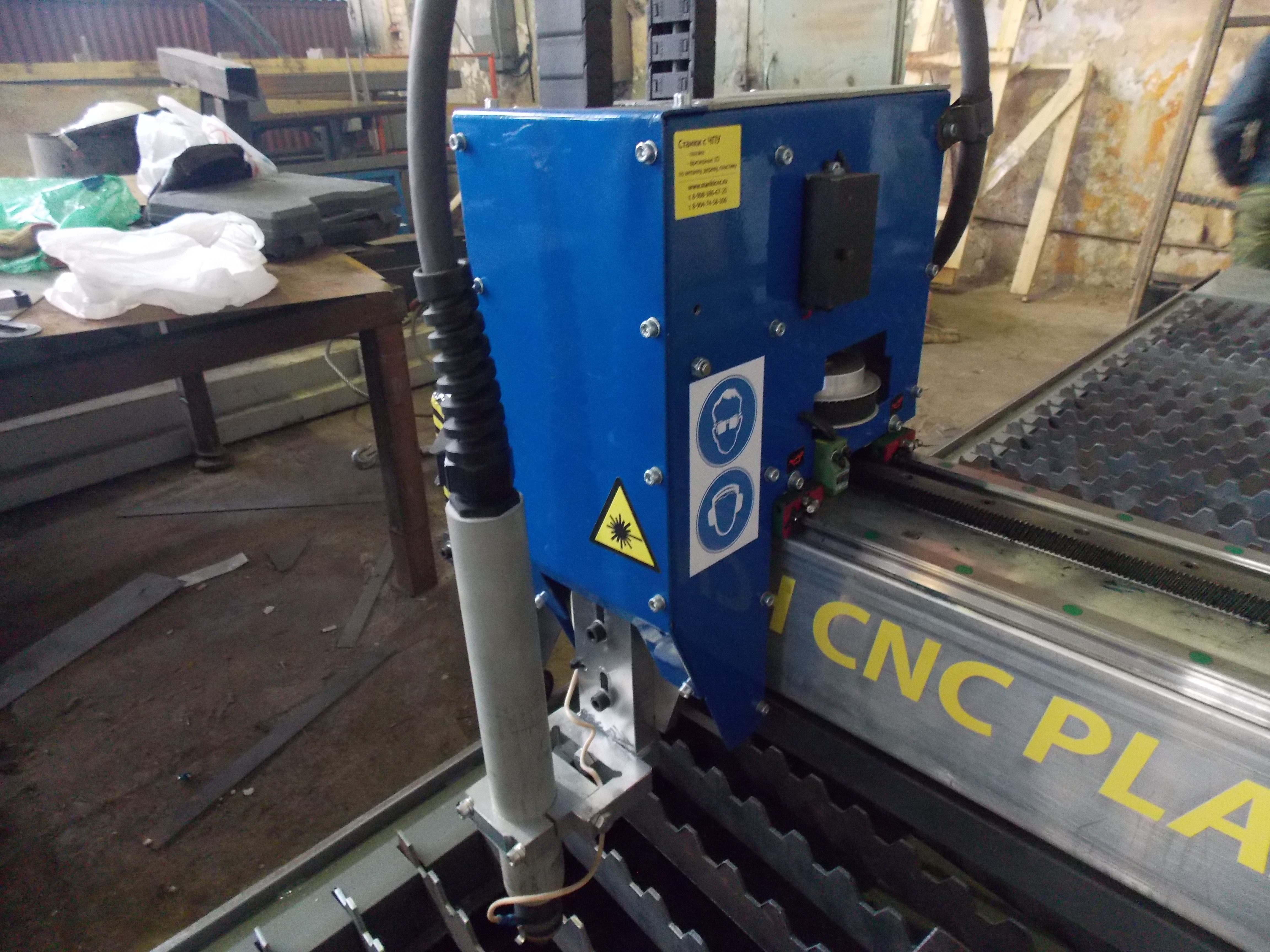

Еще пару примеров использования балки в качестве портала, на станке плазменной резки и газовой резки.
Балку также можно использовать в качестве ровной основы по другим осям станков.
DSCN1066.JPG (16532 просмотра) <a class='original' href='./download/file.php?id=56669&sid=dbe2ebfab697759cf7fae8a715dcb360&mode=view' target=_blank>Загрузить оригинал (3.23 МБ)</a>
6020 фото.jpg (16532 просмотра) <a class='original' href='./download/file.php?id=56671&sid=dbe2ebfab697759cf7fae8a715dcb360&mode=view' target=_blank>Загрузить оригинал (1.48 МБ)</a>
Чертеж балки.doc
(2.85 МБ) 835 скачиваний
