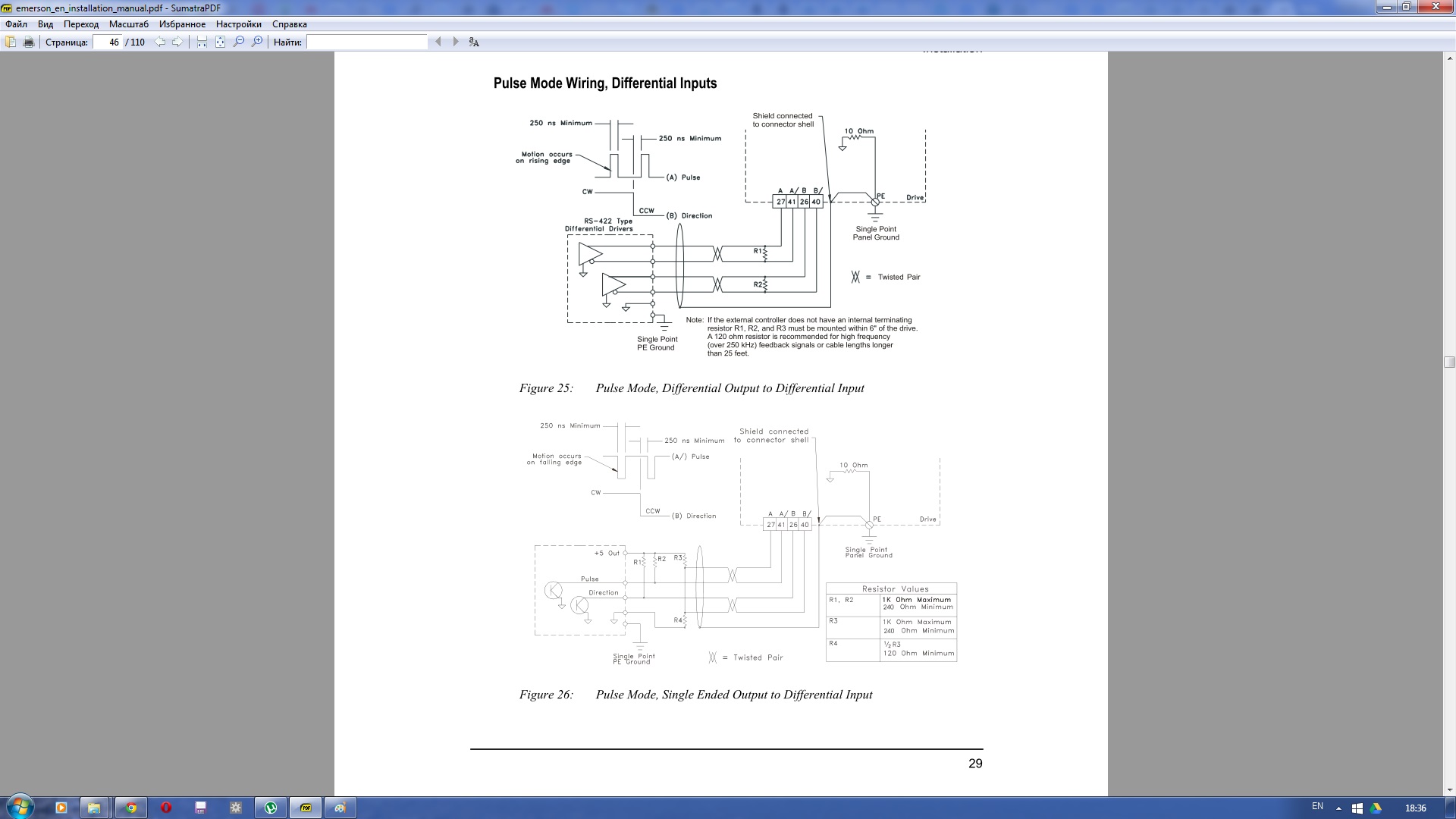

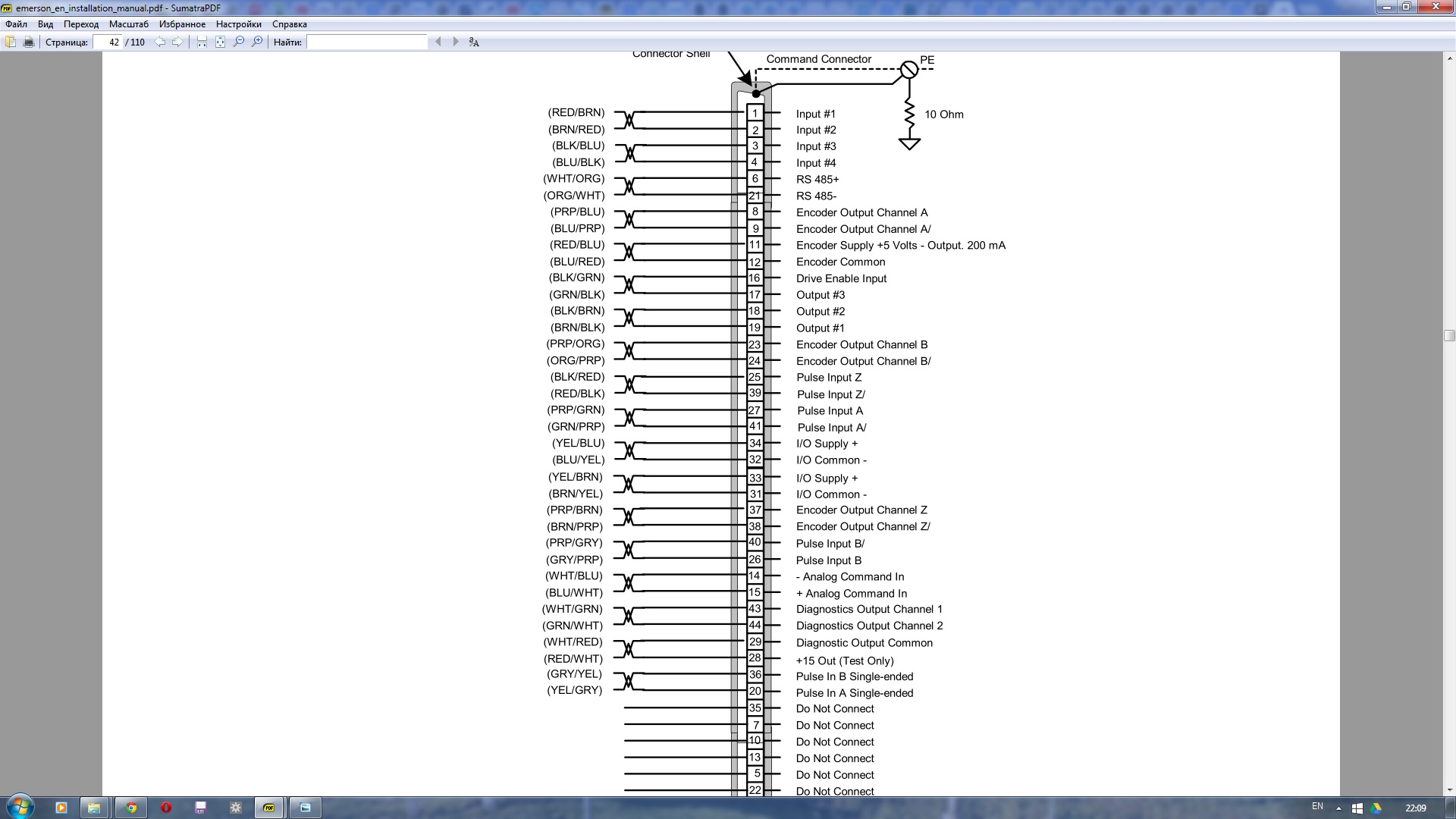

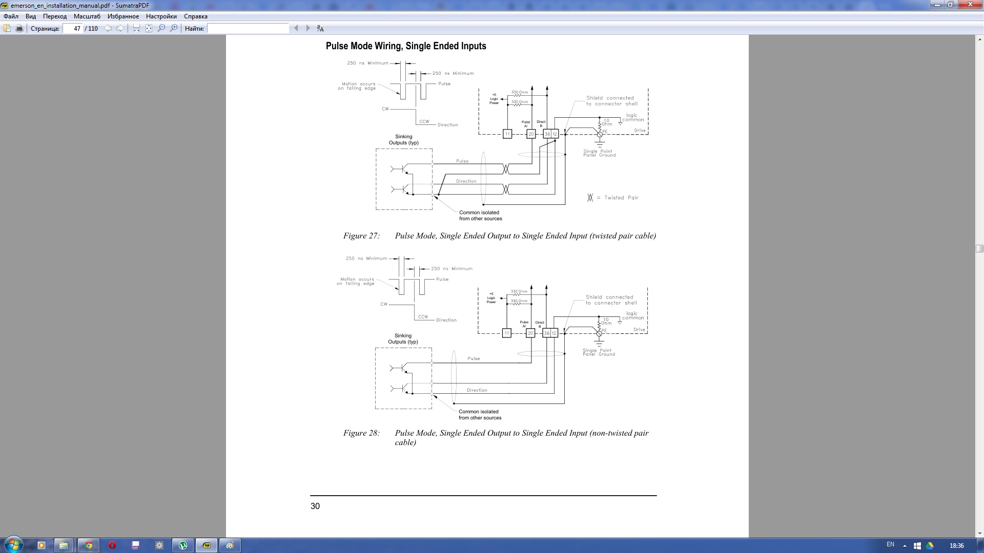

Доброго времени суток!
По случаю достался драйвер сервы Emerson EN-204, понял, что он работает по аналогу и по степ/дир. Мне необходимо подключить по степ/дир, но не могу со 100% уверенностью понять куда подключать. Сжечь опасаюсь :shock:
Спасибо за помощь!
204-1.jpg (1159 просмотров) <a class='original' href='./download/file.php?id=56654&sid=5030aa47e2294e939fc8ebbf20306f86&mode=view' target=_blank>Загрузить оригинал (190.14 КБ)</a>
204-2.jpg (1159 просмотров) <a class='original' href='./download/file.php?id=56655&sid=5030aa47e2294e939fc8ebbf20306f86&mode=view' target=_blank>Загрузить оригинал (183.73 КБ)</a>
204-3.jpg (1159 просмотров) <a class='original' href='./download/file.php?id=56656&sid=5030aa47e2294e939fc8ebbf20306f86&mode=view' target=_blank>Загрузить оригинал (237.55 КБ)</a>
204-4.jpg (1144 просмотра) <a class='original' href='./download/file.php?id=56658&sid=5030aa47e2294e939fc8ebbf20306f86&mode=view' target=_blank>Загрузить оригинал (286.85 КБ)</a>

Правильно ли я понимаю, что к 27/41 спеп, а к 26/40 дир. Enable+ к 16? А Enable- куда???
