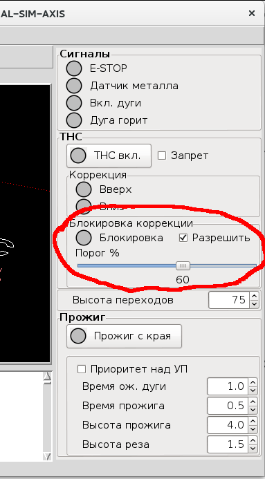

Re: И снова про регулировку высоты плазмореза (THC)
MIX писал(а):проблемы клевков резака в углах.
t.png (13189 просмотров) <a class='original' href='./download/file.php?id=58163&mode=view' target=_blank>Загрузить оригинал (48.21 КБ)</a>

А на что влияет "процент блокировки" и какую программу используете для формирования g-кода?
MIX
Сообщения: 89
Зарегистрирован: 23 авг 2015, 09:48
Репутация: 34
Откуда: С. Петербург
Сообщение MIX »
Процент блокировки - обычно максимальный процент, который составляет текущая скорость от заданной скорости движения (подачи), при которой регулировка высоты блокируется (либо система перестает считывать напряжение дуги, либо просто перестает шевелить осью Z).
Дело в том, что напряжение дуги очень сильно зависит от скорости движения плазмореза (подачи). А в углах или на малых элементах (радиусах) система вынуждена снижать подачу. Чаще всего из-за малых аппаратных ускорений станка. Вы можете поставить малые ускорения в настройках LINUXNCN и увидеть этот эффект на экране. Значения скорости будут сильно падать при прохождении углов траектории.
Поскольку при снижении скорости напряжение дуги увеличивается (это связано с особенностями процесса), система регулировки высоты обычно дает команду уменьшить высоту. И резак плазмореза устремляется навстречу листу. При этом снижается качество реза, страдает живучесть расходников. А в крайнем случае происходит контакт сопла плазмореза с листом железа. Иногда с печальными последствиями.
Самый простой способ борьбы с этим эффектом - установить минимальную скорость (удобнее в процентах от подачи) при которой регулировка не осуществляется. Тоесть система перестает двигать ось Z. Поскольку это происходит на коротких участках (например в углах траектории), обычно в этих зонах не бывает больших перепадов высот. Так что временно блокировать ось Z безопаснее, чем наблюдать как она "клюет металл".

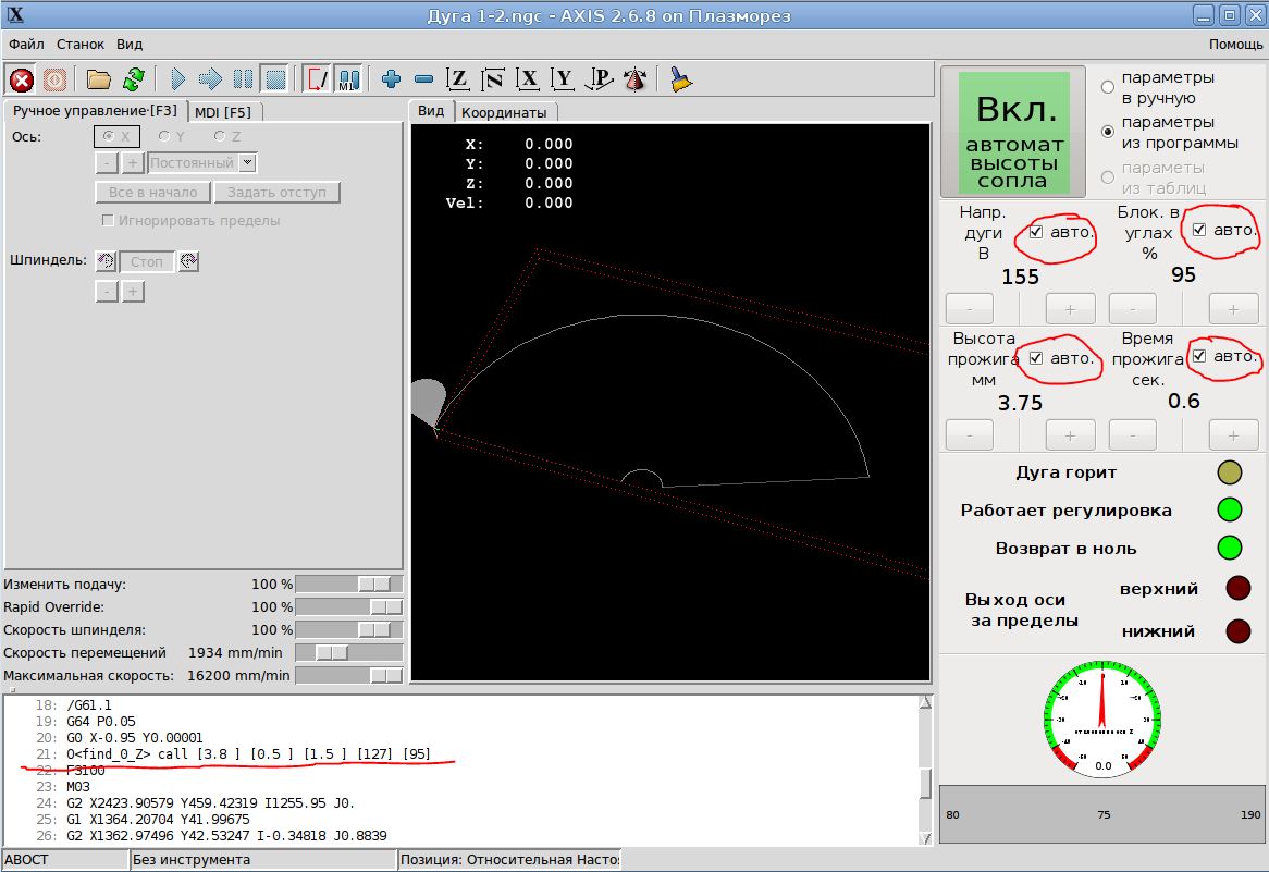

Раз уж пошел разговор, выложу текущее состояние своего проекта выглядит так:
плазморез.JPG (12766 просмотров) <a class='original' href='./download/file.php?id=69964&mode=view' target=_blank>Загрузить оригинал (137.84 КБ)</a>
На картинке, надеюсь, видно выделена строчка подпрограммы с параметрами прожига и дальнейшей резки в том числе тот самый процент скорости.
Эти параметры читает моя панель и у оператора нет необходимости задавать параметры (если стоят отмеченные на рисунке галочки "авто.")
Кроме того удалось реализовать действие программы при внезапной остановке резки. Когда неожиданно гаснет дуга станок останавливается, поднимает ось Z (чтобы была возможность проверить расходники). Кроме того автоматом корректируется программа и записывается в отдельный файл (чтобы была возможность резки с места останова). При этом была проблема реализовать синтаксический разбор текста программы и корректировки строчке G2 и G3 для круговой интерполяции.
Зато работа оператора при сбоях сильно упростилась.
Очень радует возможность менять скорость реза в программе т.к. в строске подпрограммы задается и напряжение, которое должен поддерживать регулятор высоты. И оператору не нужно вмешиваться в процесс резки если скорость нужно существенно снизить (например при резке малых отверстий).
Программы я пишу в CncKad. Для него написан собственный постпроцессор, который параметры резки выбирает из таблиц, опираясь на ток, толщину листа и размер геометрии (для малого диаметра задает низкую скорость реза). Так что и мне не требуется напрягаться чтобы заполнять строчку подпрограммы.

buka48 писал(а):попробуй сделать нелинейную отработку по напряжению дуги и вопрос с клевом на углах станет несущественным т.е. он будет но мешать резке не будет
Это уже приходило мне в голову см. п.5 в первом сообщении. По факту я уже имею протестированную таблицу зависимости напряжения от скорости реза. Пока просто руки не дошли сделать табличную регулировку. Хотя перспективность этого направления чувствуется. Очень много преимуществ дает передача напряжения дуги в LINUXCNC.
buka48 писал(а):а отверстия в подпрограммах писать сразу с уменьшенной скоростью проще
например для тройки при 45амперах
У меня это выглядит примерно так:
G0 X313.35815 Y49.83617
O<find_0_Z> call [3.8 ] [0.5 ] [1.5 ] [133] [100]
F990
M03
G3 X307.38781 Y49.24043 I-2.98517 J-0.29787
G3 X307.38781 Y49.24043 I7.61219 J0.75957
G3 X307.48895 Y48.5486 I7.61219 J0.75957
M05
G0 Z20.
G0 X-0.95 Y18.47346
O<find_0_Z> call [3.8 ] [0.5 ] [1.5 ] [127] [95]
F3100
M03
G1 X-0.95 Y24.47346
G1 X-0.95 Y75.52654
G1 X39.72754 Y100.95
G1 X290.27246 Y100.95
G1 X330.95 Y75.52654
G1 X330.95 Y24.47346

В подпрограмму скорость заводить не стал.
Красным цветом выделен тот самый процент блокировки в углах. 100% - означает, что регулировка полностью заблокирована. Для мелких отверстий это дало наилучшее качество реза (по моему опыту). А вот 95% я использую практически на всех скоростях и размерах деталей. Это больше определяется ускорениями осей. Даже на максимальных скоростях при этом значении у меня блокировка происходит в 3-4 мм от угла. Сервы с редукторами - это ВЕЩЬ!!!
