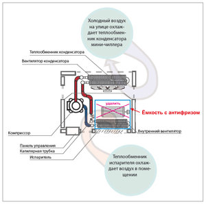

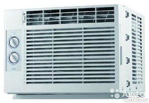

ultrus
Собрался делать СО2 лазер 130Вт. Озадачила цена фреонового чиллера. Стоимость его чуть меньше самой трубы. :wik:
Порылся на форуме, посмотрел как люди делают, но ничего для себя подходящего не нашёл.
Трубки медные гнуть и паять, ну совсем не в кайф. Слишком много гемора и эргономики никакой.
А хочется, чтобы всё было по фен-шую. :hehehe:
Возникла идея сварганить чиллер из оконного кондиционера. На Авито их сейчас полно.
У себя в городе за 4 рубля нашёл вот такой Erisson EC-W05C4, 1500 Вт:
1783246855.jpg (29946 просмотров) <a class='original' href='./download/file.php?id=60741&sid=7832feb014619738f6d67e22991c45fa&mode=view' target=_blank>Загрузить оригинал (28.6 КБ)</a>
Размер, что надо,(ШxВxГ) - 41x30x34 см .
Если выкинуть барабанный вентилятор, который гонит холодный воздух, а на его место поставить прямоугольный бачёк с антифризом и в него поместить испаритель.
То, по идее, должен получиться неплохой чиллер. Компактный и симпатичный.
Чиллер копия.jpg (29946 просмотров) <a class='original' href='./download/file.php?id=60732&sid=7832feb014619738f6d67e22991c45fa&mode=view' target=_blank>Загрузить оригинал (1.04 МБ)</a>
Бачёк проще всего склеить в размер из ПВХ, из него бассейны клеят. Помпу можно отдельно поставить или в бачёк кинуть.
Поделитесь соображениями, получится ли нормальный агрегат? Или не заморачиваться?
Re: Чиллер ( тепловой насос) своими руками ?
Добавлено: 14 окт 2015, 22:46
balomut
На экструдеры делают по такой же системе ,только из пром.холодильников .
И электронику надо ставить поточнее ,что бы вокруг теплообменника антифриз не замерз так как он был расчитан на воздух а тут жидкость.
