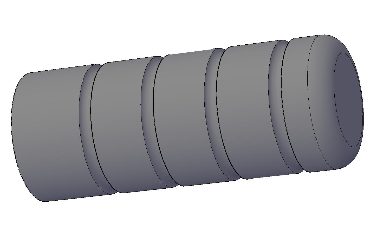

Народ, подскажите, а возможно как-то при использовании вращающейся оси сделать такую выборку?
В инете видел только способ когда деталь вращается, а фреза движется по длине окружности, постепенно продвигаясь вперед, т.е. как бы обвивая деталь. А нельзя ли просто остановить делать, пройтись фрезой вдоль нее, сделать выборку сколько нужно раз и все?

Тут даже поворотная ось не нужна.
Очень сложно будет ее использовать в задаче, где ее использовать не нужно.

trafbite писал(а):А нельзя ли просто остановить делать, пройтись фрезой вдоль нее, сделать выборку сколько нужно раз и все?
можно всё! Главное - в какой КАМ программе делает УП ;) там и ищите политики обработки. Вам нужна "вдоль оси" Или даже проще - гравировка по поверхности - просто рисуете линии и сферической фрезой делаете выборку.

Нужна, я же хочу по всей поверхности таких выборок наделать :)
Re: Mach4
trafbite писал(а):Нужна, я же хочу по всей поверхности таких выборок наделать
Ну ты же об этом не сказал!
На самом деле можно и вручную код написать. Никаких проблем не вижу.
Можно и в большинстве CAM программ.

trafbite писал(а):а в ArtCam есть такая возможность? В смысле вдоль оси?
арткам это 2.5Д софт. Там нет обработки "вращающейся оси". НО - там есть "развёртка" - когда внешнаяя поверхность "трубы" разворачивается в плоскость.
Говоря проще - вычисляете периметр окружности вашей заготовки, создаёте в арткаме "развёртку" с параметрами вашей трубы(квадрат высотой вашей заготовки и шириной равной периметру окружности заготовки) и рисуете много-много линий вдоль оси фращения, затем там создаёте "круговой рельеф"(такм указываете вдоль какой оси вращать) и режете как вам удобно.

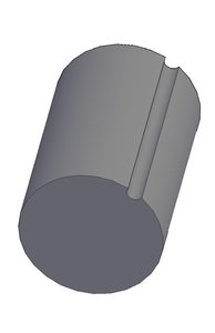

Снова вернулся к вопросу поворотной оси.
Народ, подскажите, можно ли как-то такое сделать или это невозможно (желательно в PowerMill).
Вот есть трехосевой фрезерный. Есть четвертая ось.
Нужно выточить просто вот такую болванку с канавками.
Можно ли как-то при составлении УП задать постоянную скорость вращения четвертой оси, ну, например, 1000 об/мин. А шпинделлем уже просто выбирать нужные места?
Понимаю что можно сделать вращение 4 оси и соответствующее этому вращению перемещение инструмента, но так будет долго, да и шаг инструмента наверное минимум 0,01мм. А вот при постоянной высокой скорости вращения, по идее, деталь получится более гладкой, как при обработке на обычном токарном.
Поправьте если не прав :)

А чем управляешь?
Может быть на вход этой оси подать сигнал управления скоростью шпинделя в режиме Step/Dir.
Если речь про Mach3 - то он умеет так управлять оборотами шпинделя.
Ну а в самой УП - просто задать команду включения шпинделя на нужной скорости.

Управлять буду китайским автономным контроллером, типа такого:
http://purelogic.ru/shop/elektronnye_ko ... ry_topcnc/
michael-yurov писал(а):Может быть на вход этой оси подать сигнал управления скоростью шпинделя в режиме Step/Dir.
А откуда его подать, с контроллера, вместо самого шпинделя? Там же вроде связка контроллер->инвертор->шпиндель.
michael-yurov писал(а):Ну а в самой УП - просто задать команду включения шпинделя на нужной скорости.
Ага, с этим уловил. Но тогда получается, что реальный шпиндель будет шарашить с максимальной скоростью?

trafbite писал(а):Управлять буду китайским автономным контроллером, типа такого:
Тогда не подскажу. Тут уж сам разбирайся.
trafbite писал(а):А откуда его подать, с контроллера, вместо самого шпинделя? Там же вроде связка контроллер->инвертор->шпиндель.
С таким контроллером, вероятно, фокус не прокатит. Про связку, инвертор и шпиндель я ничего не говорил.
trafbite писал(а):Ага, с этим уловил. Но тогда получается, что реальный шпиндель будет шарашить с максимальной скоростью?
Не обязательно подключать шпиндель к тем же клеммам и тем же способом.
В любом случае - фокус предполагался для Mach3.
