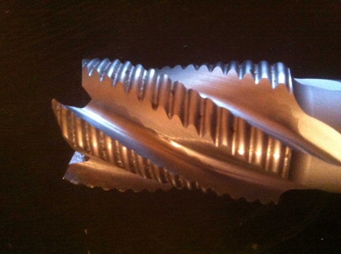

Приветствую,
d29, маркировка стерта.
Мож встречалась кому, по какому она материалу и примерные режимы работы для нее

Кукуруза, для черновой обработки, скорее обычная фреза по стали. Для режимов нужно знать диаметр, кол-во зубов, и по какому материалу будет работать.

Мы похожими работаем по пластику и алюминию.
Хороши для быстрого удаления основного материала.
Re: Опознайте плиз фрезу
Если обороты не большие (а на твоем и моем 6т80ш больших оборотов нет), то и по Алу прокатит особенно с СОЖ :)

Спс, чую не под моего малыша она )
кукуруза, не большие обороты, приличная подача (0.04-0.08 на зуб, если диаметр 16+) служит долго и счатливо, это если WIDIA, с HSS незнаю, их у меня нет :wik:

разобрался чутка грунхиком оказалась, да большая она для моего станка (д30,км3)
типа универсальная hsoc(помоему аналог р6м5к5)
