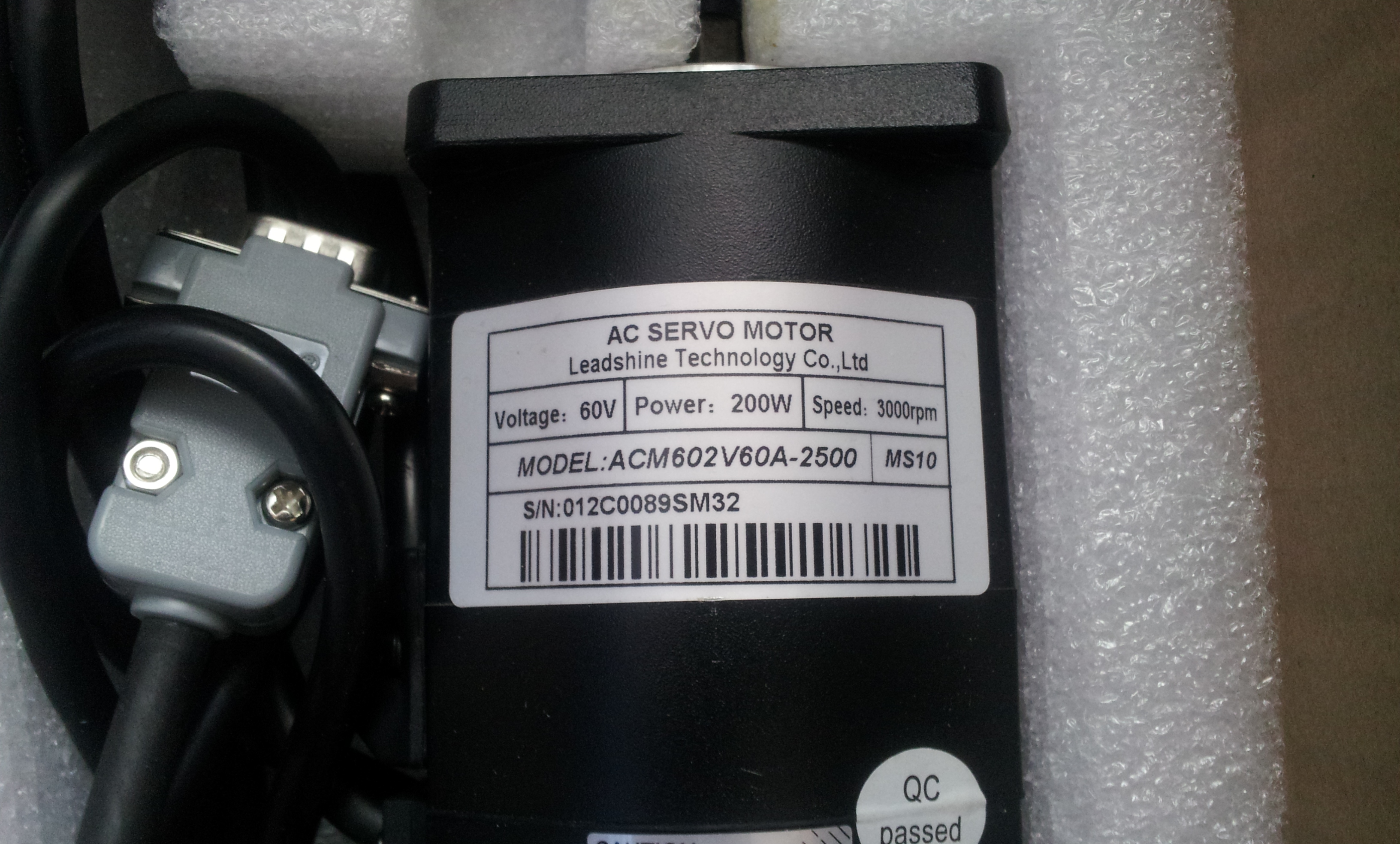

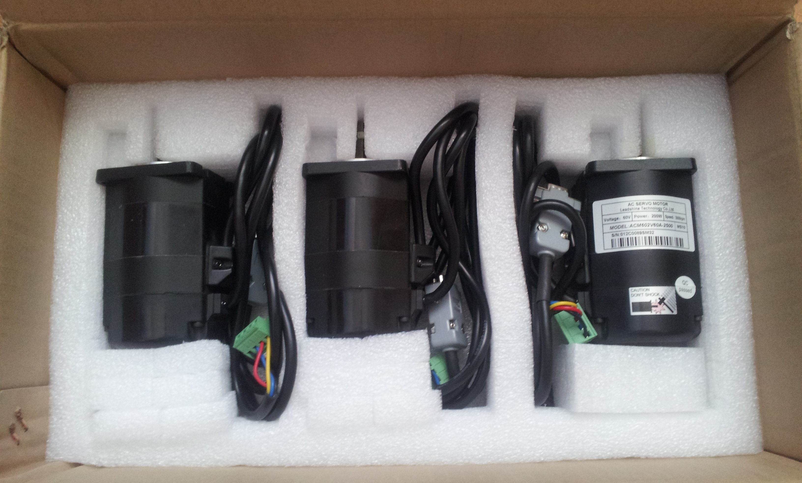

Пришли моторы . Упакованы хорошо. Они получили перевод 10.08.2015 а сегодня я поехал растамаживать.
Вопрос по кабелю энкодера , подойдет для этого VGA кабель в принципе готовый кабель любой длинны и дешевле.
20150818_100406.jpg (5435 просмотров) <a class='original' href='./download/file.php?id=56159&mode=view' target=_blank>Загрузить оригинал (1.89 МБ)</a>
20150818_100736.jpg (5435 просмотров) <a class='original' href='./download/file.php?id=56160&mode=view' target=_blank>Загрузить оригинал (1.97 МБ)</a>
20150818_100756.jpg (5435 просмотров) <a class='original' href='./download/file.php?id=56161&mode=view' target=_blank>Загрузить оригинал (2.13 МБ)</a>

paganel писал(а):подойдет для этого VGA кабель
Скорее всего нет. У VGA достаточно специфическая разводка.

Тогда может посоветуешь кокой взять на 15жил.
Сообщения: 9116
Re: Выбор сервомотора BLDC
я ж не знаю, какая разводка у этого энкодера.

Да мне просто кабель по метражу купить 10м , даже 12 жил хватит.
