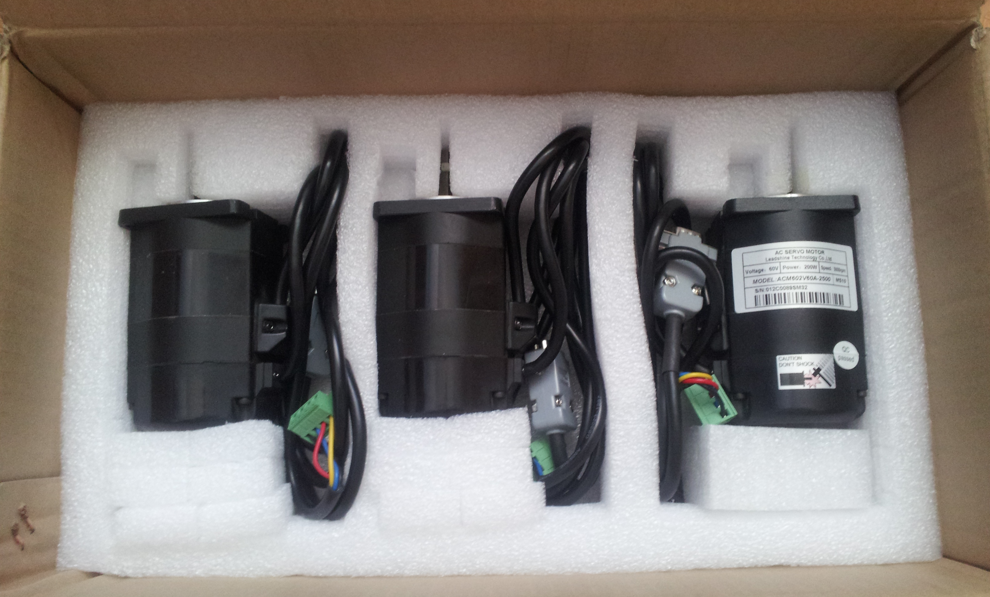

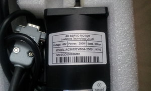

Пришли моторы . Упакованы хорошо. Они получили перевод 10.08.2015 а сегодня я поехал растамаживать.
Вопрос по кабелю энкодера , подойдет для этого VGA кабель в принципе готовый кабель любой длинны и дешевле.
