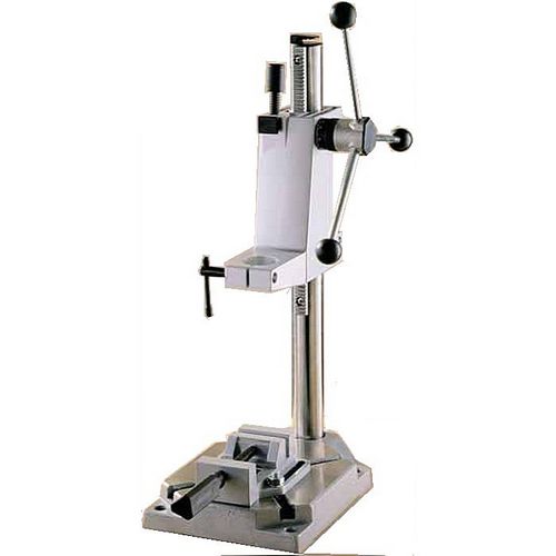

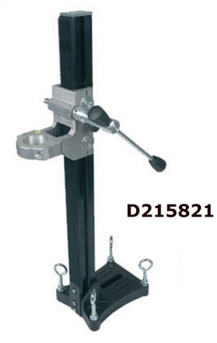

А у меня обычно панику вызывает этап сверления отверстий. Хоть и стараюсь применять SMD, но сверловка всё равно присутствует в больших (для меня) масштабах. Ситуацию усугубляет отсутствие (и нежелание купить) нормальной маленькой сверлилки. А с шуруповёртом уходит пачка свёрл на одну плату :(

alexg-nn писал(а):А с шуруповёртом уходит пачка свёрл на одну плату
Приблуду для дрели можно сделать или прикупить.
дрель1.jpg (2939 просмотров) <a class='original' href='./download/file.php?id=54389&mode=view' target=_blank>Загрузить оригинал (18.69 КБ)</a>
дрель2.jpg (2939 просмотров) <a class='original' href='./download/file.php?id=54390&mode=view' target=_blank>Загрузить оригинал (17.46 КБ)</a>

tooshka писал(а):Приблуду для дрели можно сделать или прикупить.
Я таки возлагаю надежды на проект ЧПУ станка :) Там уж и сверлить платы. :headphones:
