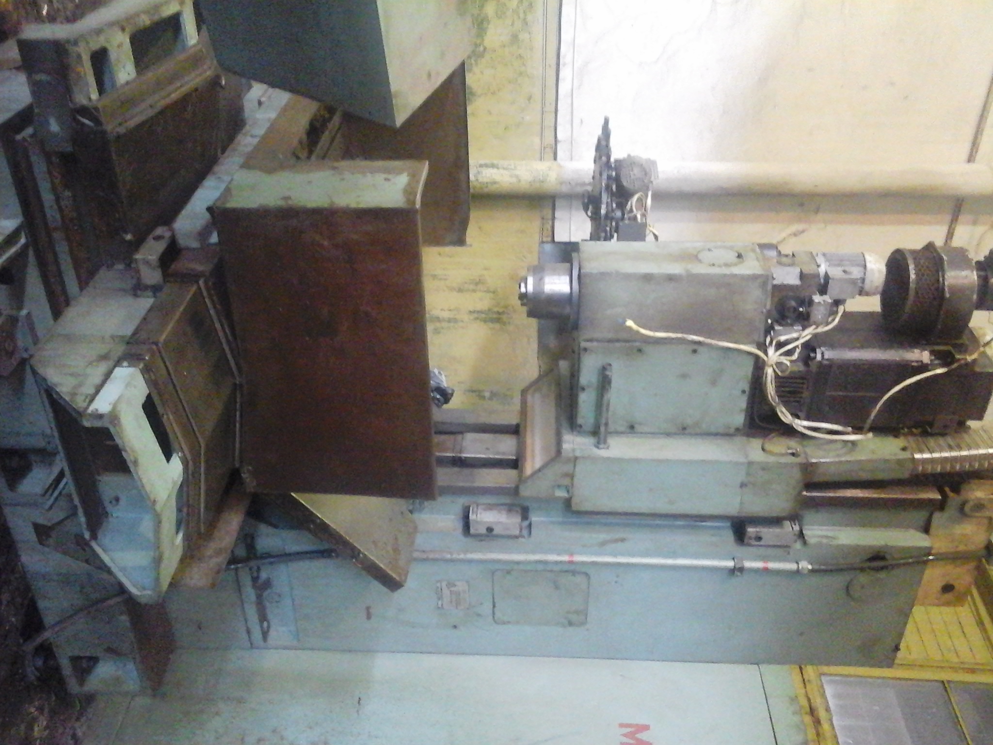

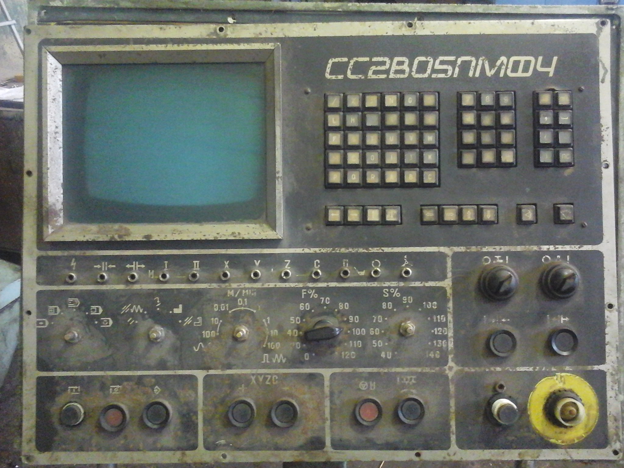

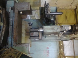

Добрый день всем. Начал модернизацию СС2В05ПМФ4 по платам 5i25-7i77. Пока едут mesa и энкодеры решил заняться пультом и автоматикой.
Пульт решил делать на основе arduino сделал все как тут работает хорошо http://rkmiit.ru/main/all/students/educ ... uxcnc.html.
Хочу использовать галетники как переменные резисторы и прикрутить на стандартные ползунки AXIS тоесть скорость подач, выполнение в процентах и т.д.
Как это сделать?

Покажи фото станка и пульта.
Arduino уже в linuxcnc завел?
Techno писал(а):Как это сделать?
Через hal и пины halui.
http://linuxcnc.org/docs/html/man/man1/halui.1.html

Re: Модернизация СС2В05ПМФ4
Сообщение Techno »
Да arduino завел! Работает хорошо.
Блин почему то фото перевернуло
20150716_102721.jpg (4599 просмотров) <a class='original' href='./download/file.php?id=54193&mode=view' target=_blank>Загрузить оригинал (1.11 МБ)</a>
20150716_102737.jpg (4599 просмотров) <a class='original' href='./download/file.php?id=54194&mode=view' target=_blank>Загрузить оригинал (909.84 КБ)</a>
20150716_102744.jpg (4599 просмотров) <a class='original' href='./download/file.php?id=54195&mode=view' target=_blank>Загрузить оригинал (971.71 КБ)</a>
20150716_102756.jpg (4599 просмотров) <a class='original' href='./download/file.php?id=54196&mode=view' target=_blank>Загрузить оригинал (955.22 КБ)</a>
Отлично - присоединяй нужные пины к halui.

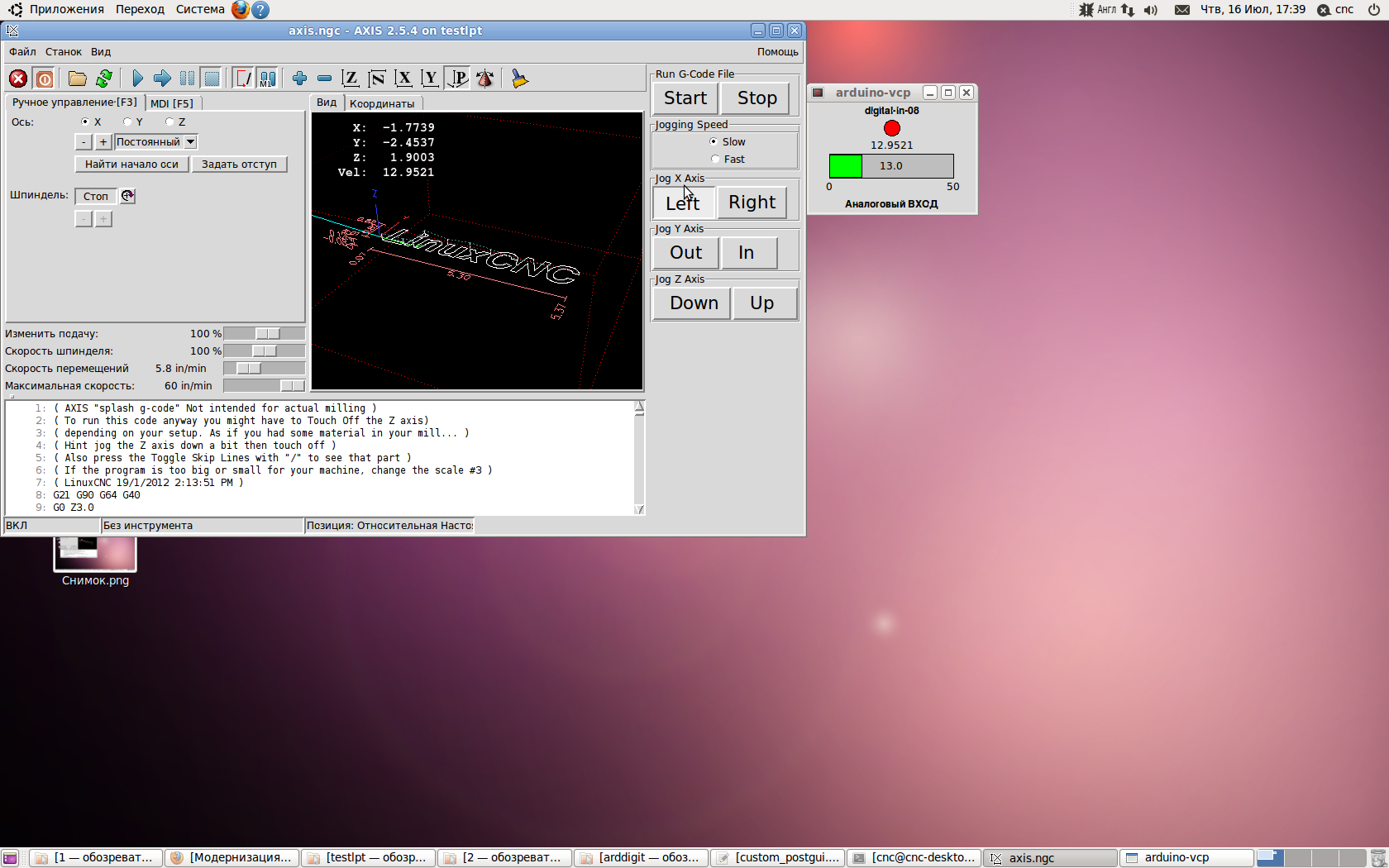

Что я туплю как например привязать Сигнал с АЦП. На выбор скорости перемещения?
loadusr -W arduino /dev/ttyUSB0 3
loadusr -Wn arduino-vcp pyvcp arduino-vcp.xml
show pin arduino-vcp
net ain0 arduino.analog-in-00 => arduino-vcp.analog-in-00 arduino-vcp.analog-in-00b
Techno писал(а):Что я туплю как например привязать Сигнал с АЦП. На выбор скорости перемещения?
напиши в консоле
show pin arduino
покажет загруженные пины ардуино.
потом выбираешь нужный, и
net velocity <= pin-arduino
net velocity => halui.pin
velocity - имя сигнала уникальное, придумай сам
pin-arduino, halui.pin пины которые надо связать.
Или в одну строчку:
net velocity <= pin-arduino => halui.pin
Или без стрелок:
net velocity pin-arduino halui.pin

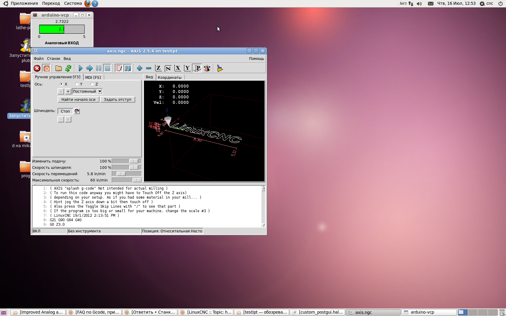

Получилось прикрутить.
Но есть пару вопросов.
1. Как сделать что бы установка скорости была не только от нажатия в правом меню а и от клавиатуры.
2. Как сделать выбор скорости не линейным, а например 100-200-500-1000 мм/мин
net ain0 arduino-vcp.analog-in-00b
Techno писал(а):Как сделать выбор скорости не линейным, а например 100-200-500-1000 мм/мин
Обычно это делается через галетники и mux2-16 или wsum.
Techno писал(а):Как сделать что бы установка скорости была не только от нажатия в правом меню а и от клавиатуры
Не совсем тебя понял.

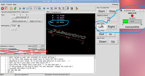

Ситуация такая.
Когда я выставляю скорость перемещения от резистора например 10мм.
И начинаю использовать стрелки клавиатуры для передвижения то движения происходят со скоростью заданной в стандартном интерфейсе ( скорость которую мы задаем ползунком, обвел красным на картинке).
Если делать передвижение от созданных кнопок то двигается с той скоростью которую задал от резистора (обвел синим).
Как сделать что бы при перемещении клавиатурой была скорость заданная резистором ?
снимок.png (4514 просмотров) <a class='original' href='./download/file.php?id=54266&mode=view' target=_blank>Загрузить оригинал (223.23 КБ)</a>
Так, а на какой пин ты подключил "резистор"?
Есть еще вот такие пины:
max-velocity
halui.max-velocity.count-enable bit in (default: TRUE)
When TRUE, modify max velocity when counts changes.
halui.max-velocity.counts s32 in
counts from an encoder for example to change maximum velocity
halui.max-velocity.decrease bit in
pin for decreasing the maximum velocity (-=scale)
halui.max-velocity.direct-value bit in
pin for using a direct value for max velocity
halui.max-velocity.increase bit in
pin for increasing the maximum velocity (+=scale)
halui.max-velocity.scale float in
pin for setting the scale on changing the maximum velocity
halui.max-velocity.value float out
Current value for maximum velocity

Сообщение Techno »
Спасибо Nick! Разобрался, пришлось немного поковырять питоновский скрипт.
Не знаю на сколько я правильно сделал но мои требования выполняет.
