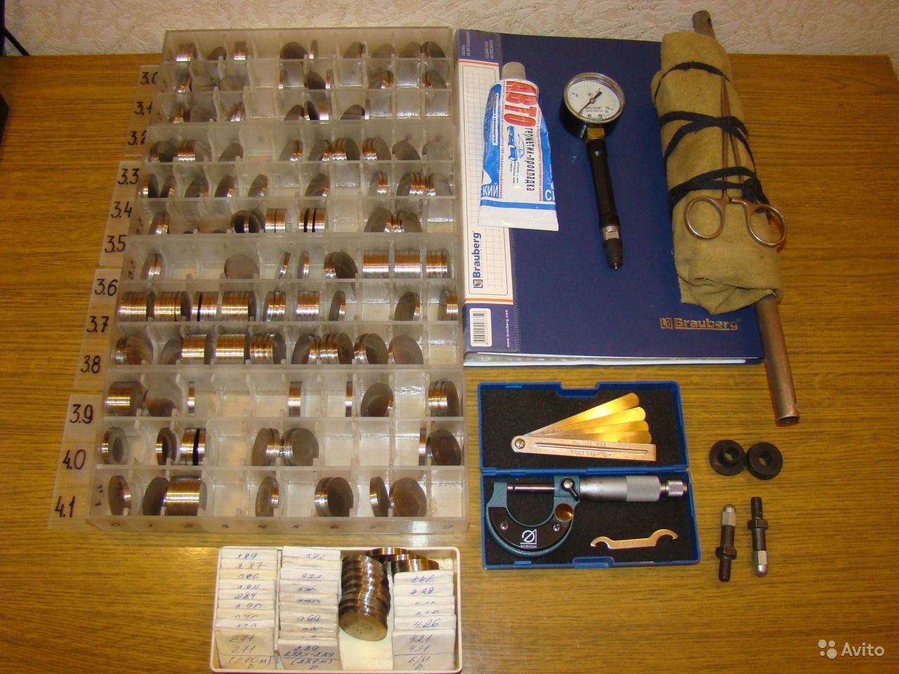

Re: Инструмет глубоко вдавливается в контакт датчика.
aftaev писал(а):На видео видно при поиске стрелка примерно до 5ти делений прыгает
Усилие было недостаточно, чтобы продавить оксидную пленку для возникновения контакта.
Если бы была фреза - проблемы бы не было.
Знакомый использует в качестве датчика стальную калибровочную шайбу для выставления зазора клапанов, и доволен.
