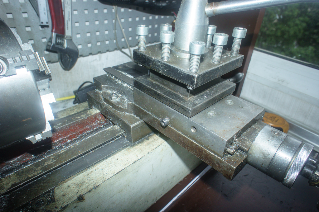

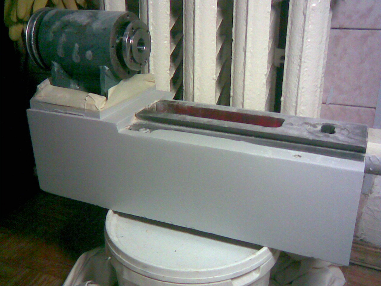

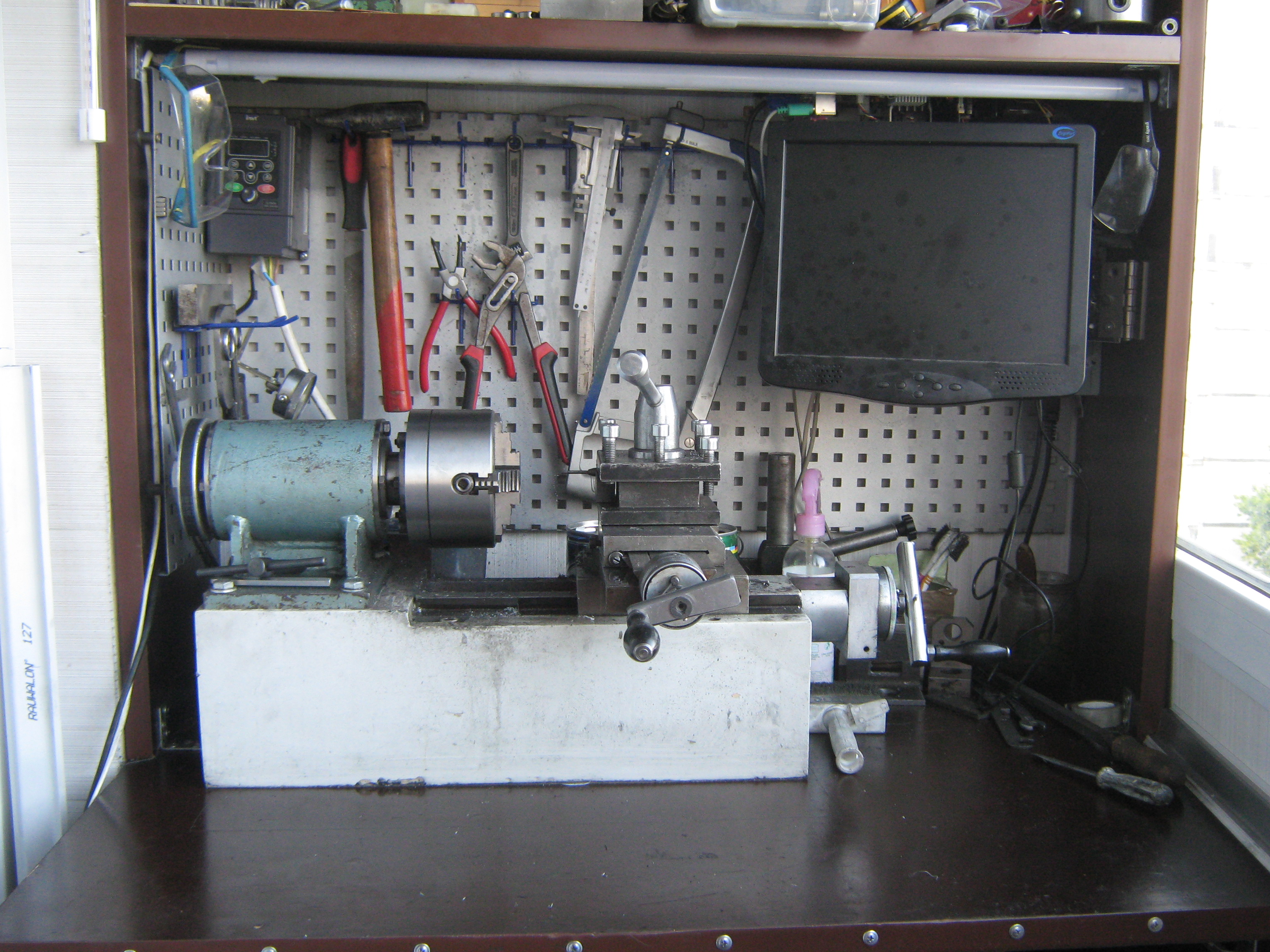

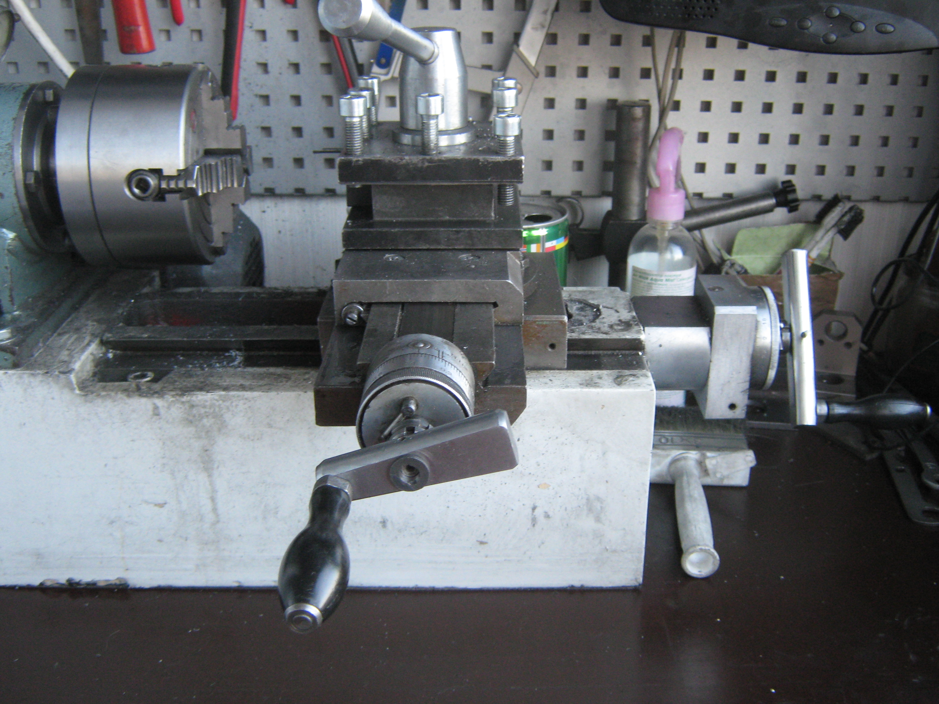

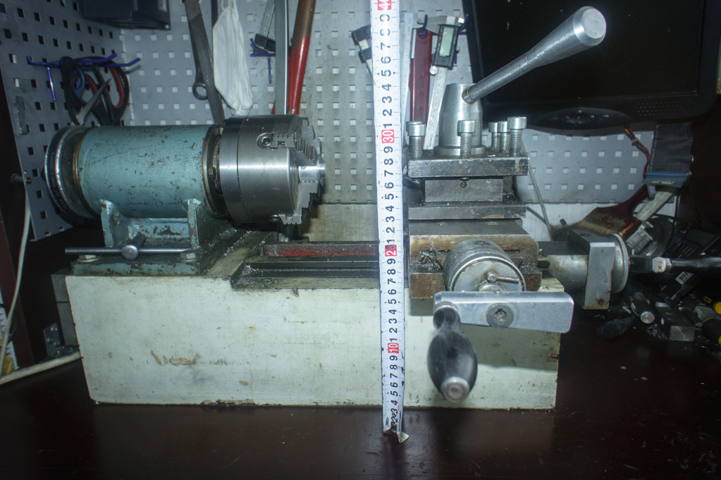

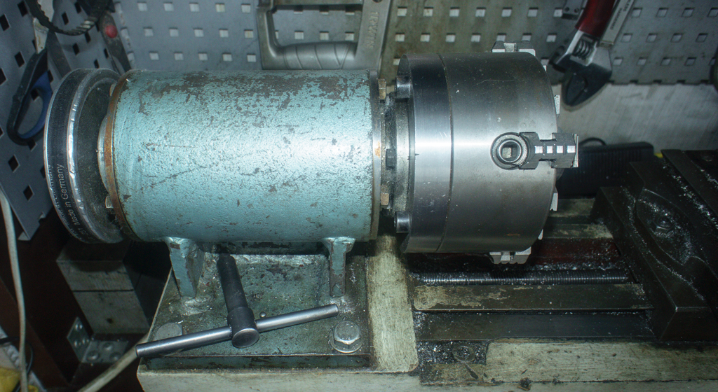

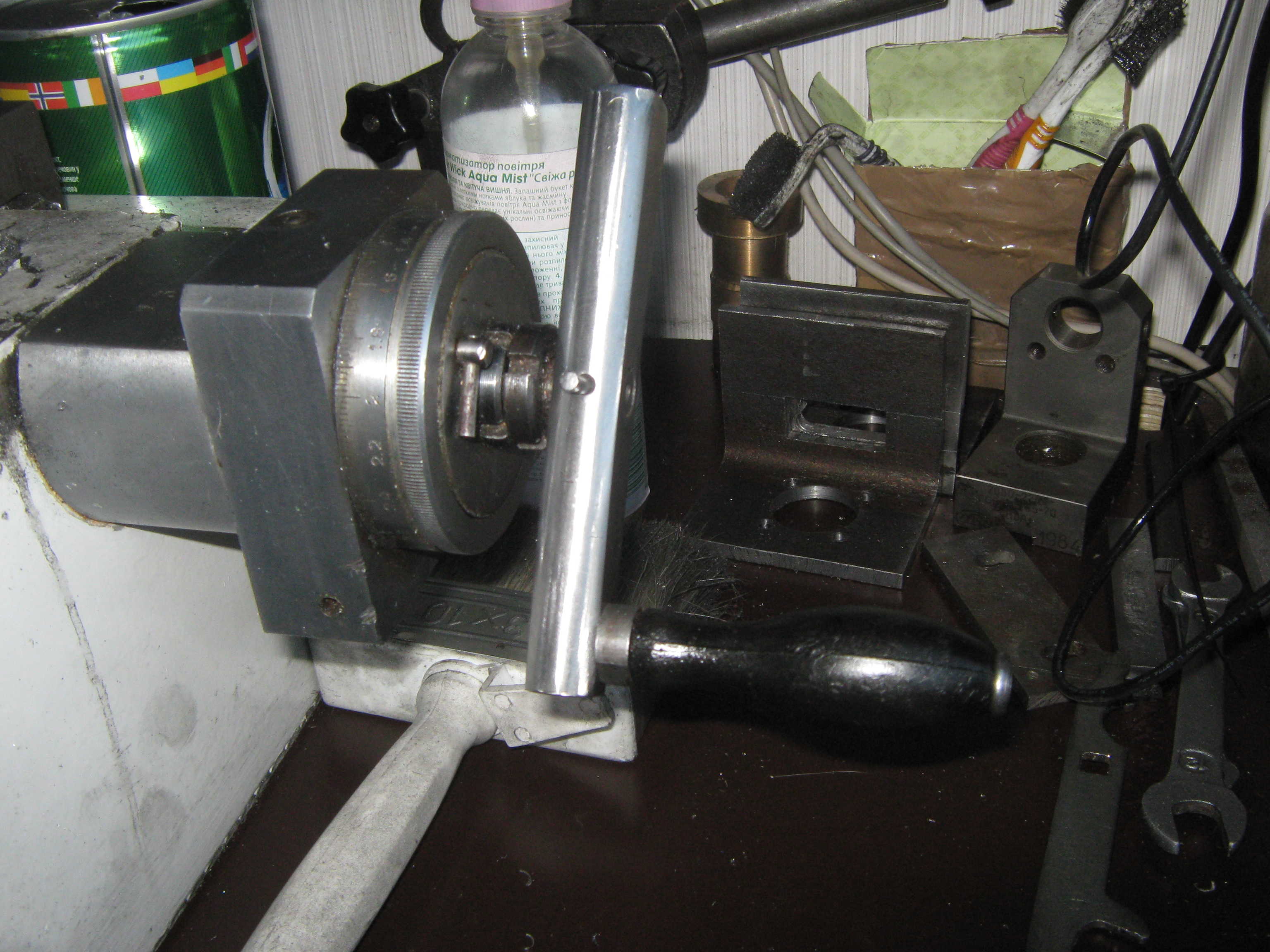

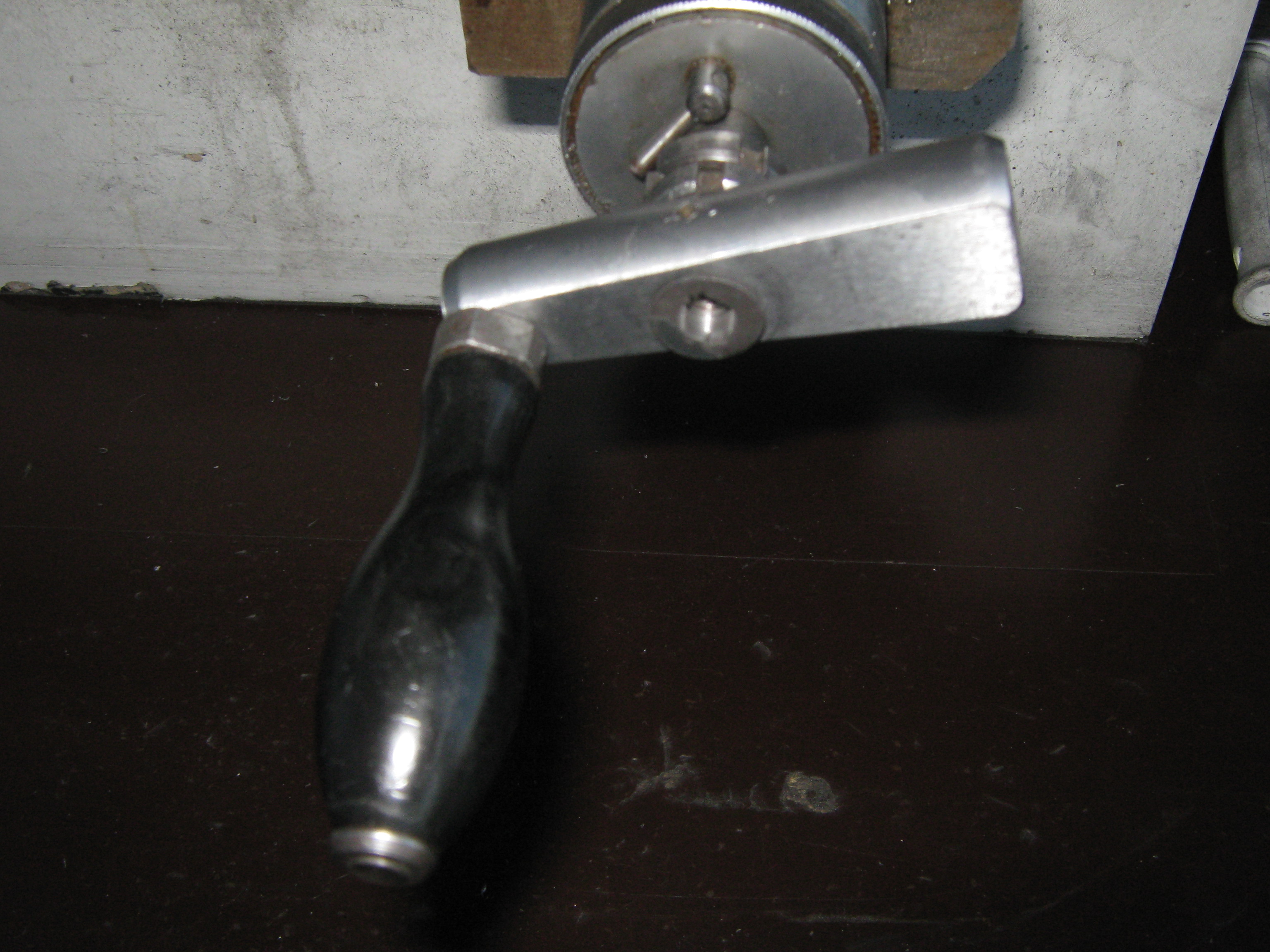

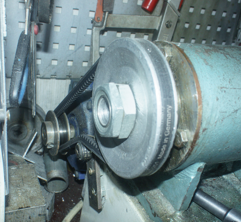

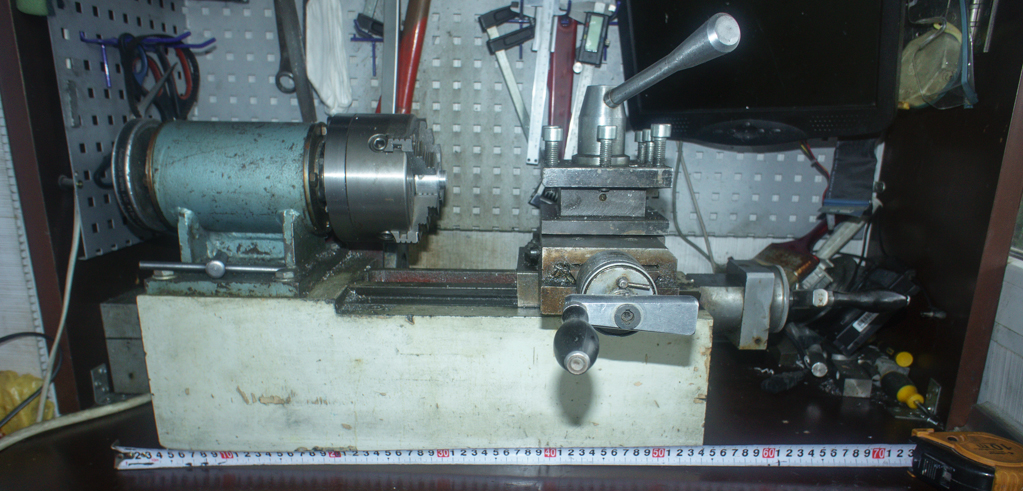

Продам самодельный настольный жесткий токарный станок.
Делал для себя, сейчас стоит без дела.

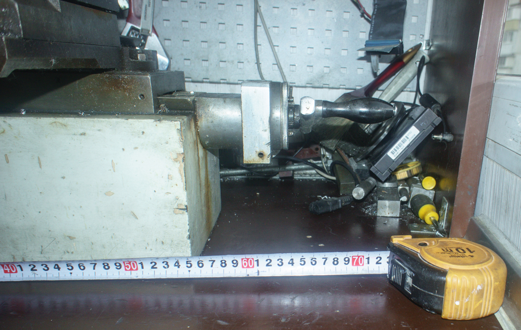

Хороший вариант для ограниченного пространства.

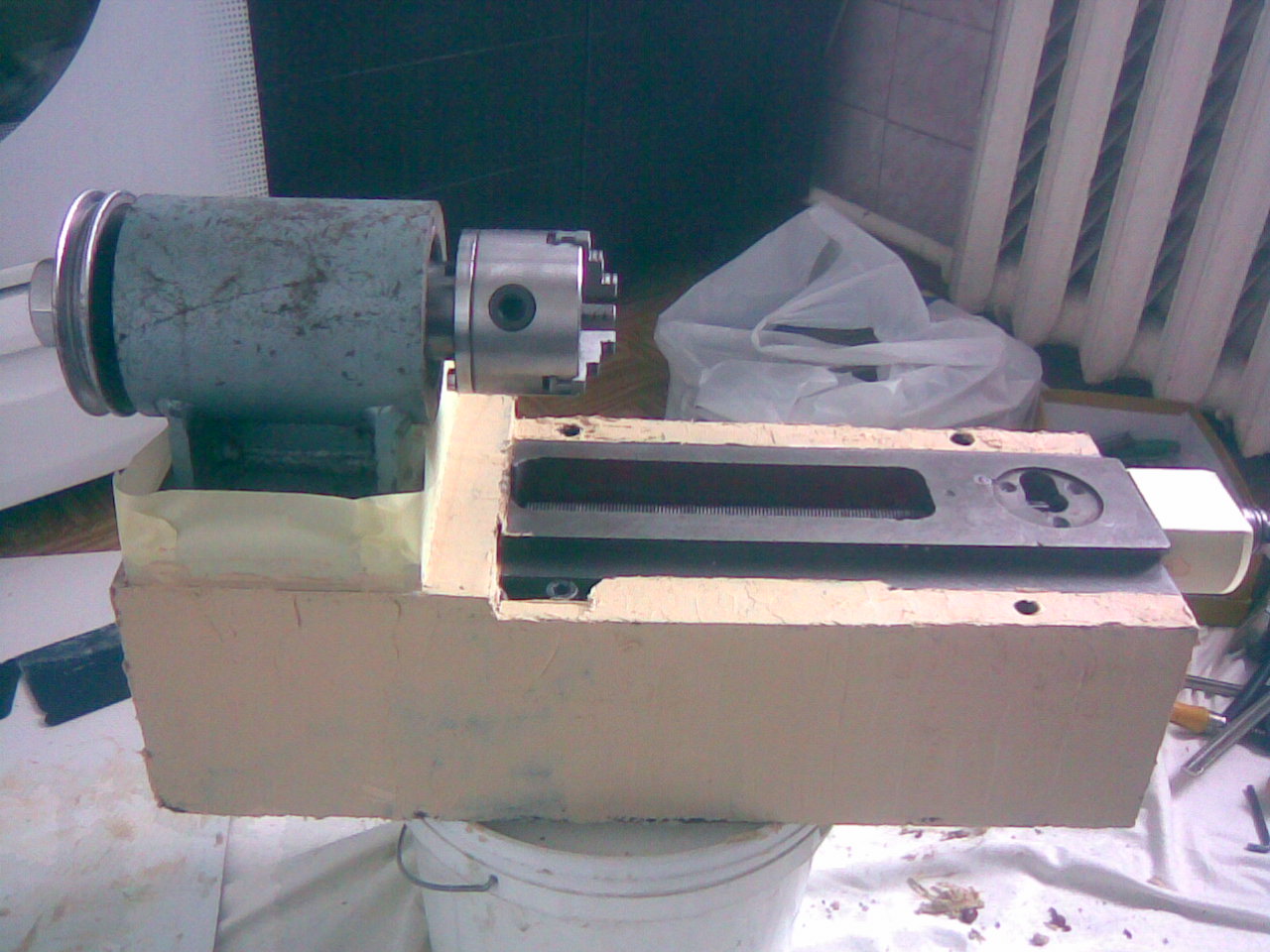

Станина сделана из монолитного армированного полимербетона.
Каретка и направляющие от взрослого токаарного 16Б05П.
Масса станка около 90кг.
Можно обрабатывать сталь. С жесткостью проблем нет.
Автоподачи нет. Резьбы не режет.

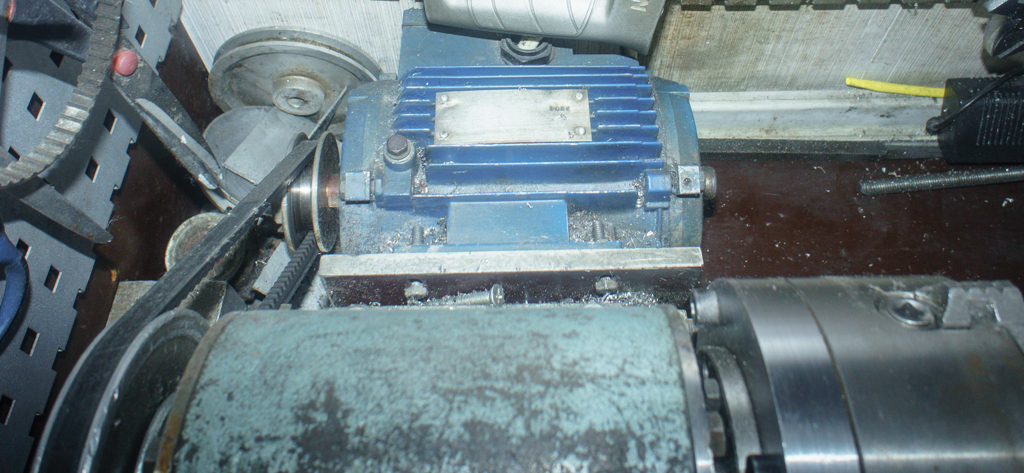

Обороты шпинделя 0-1640 об/мин.

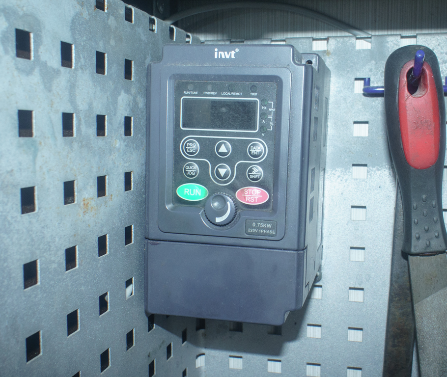

Частотник векторный. Мотор тянет с малых оборотов.
В комплекте:
- станок;
- патрон токарный трехкулачковый Д=80мм;
- патрон токарный четырехкулачковый Д=125мм с независимыми кулачками;
- частотный преобразователь 220В/0,75кВт;
- двигатель асинхронный 0,75кВт/3000 об/мин.
Доставка по Украине ТС. Оплата на карту или наличными.
Цена 500$.
