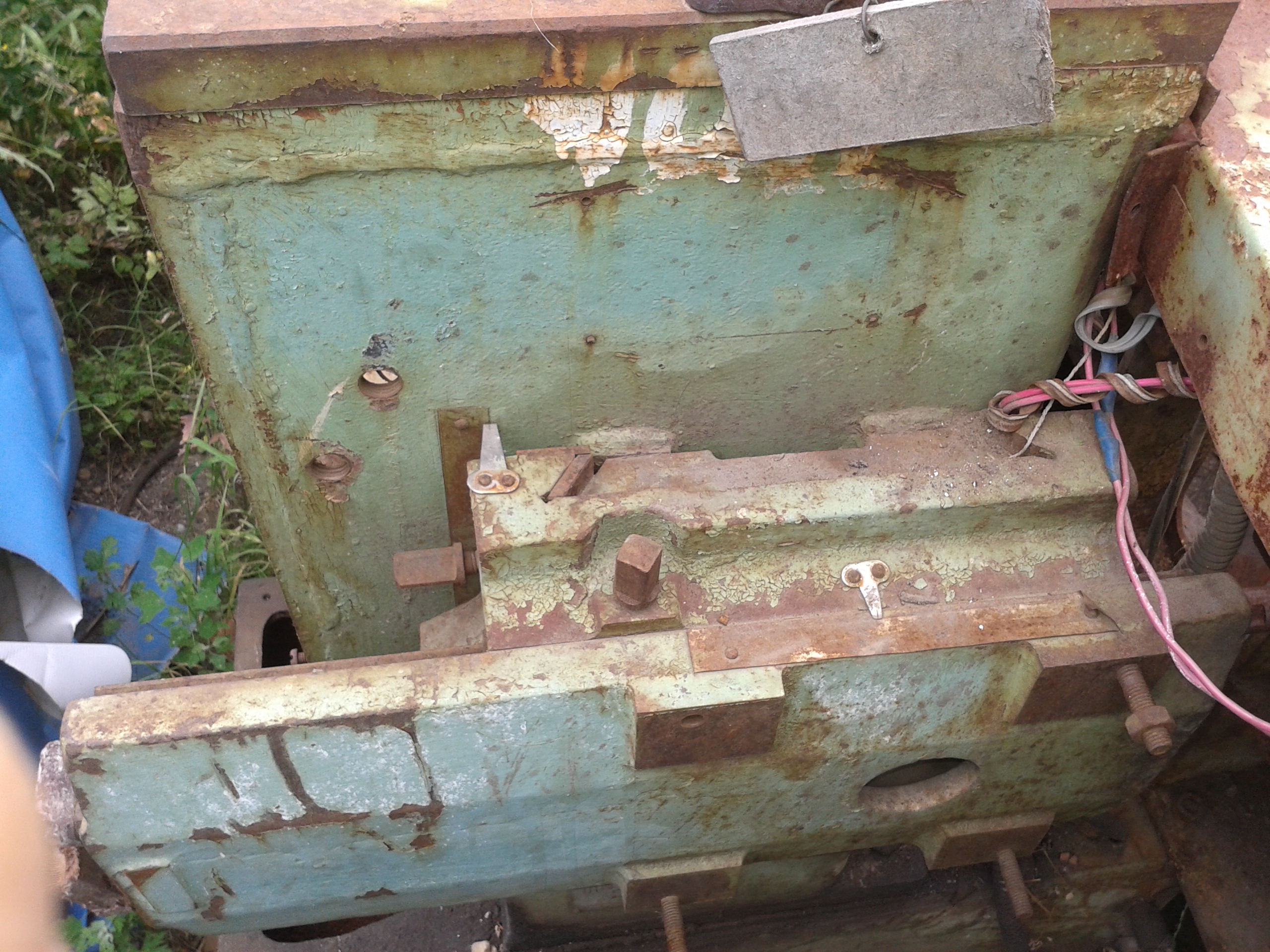

Всем привет!
Сегодня мне на глаза попалась рама от старого шипорезного станка, говорят на запчасти брали его давным-давно.
Естественно там мало что осталось, но есть там два любопытных узла(совершенно одинаковых), системы перемещения на ластохвостах.
Ржавенькие конечно они, но если пребрать, то наверно будет толк, на вид абсолютно не изношенные.
Что понравилось, так это то что этот самый узел можно спокойно снять, открутив всего 4-е болта и установить в нужное мне место.
Хотелось бы получить в итоге фрезер для работы с металлом, на сервы пока точно не готов раскашелиться.
Вопрос стоит ли заморачиваться с этими ластохвостами на шаговых двигателях? Потянут ли?
Постараюсь купить их за символическую цену, рублей по 500, не дороже.

den_sibirskiy писал(а):Вопрос стоит ли заморачиваться с этими ластохвостами на шаговых двигателях? Потянут ли?
Шаговые тоже разные бывают, откуда нам знать, какие хочешь установить ты? Но судя по цене, за которую ты их хочешь взять, думаю, что не шибко мощные :)

Да нет, тут выходит приличная экономия на всяких там направляющих и железках разных.
Сразу поставил бы ШВП, раму собрал бы с применением бетона, на шаговых бы не экономил(ну типо не экономил), поискал бы конечно где купить можно подешевле, но по пятерочке на двиг можно было бы вкинуть, плюс драйверы к ним.
Хотелось бы помощней конечно, но в разумных пределах, хоть примерно пока посоветуйте уважаемые, я пока профан еще, хочу прицениться.

den_sibirskiy писал(а): хоть примерно пока посоветуйте уважаемые, я пока профан еще, хочу прицениться.
Хлам - если коротко :)

Так а как "оживить" ластохвосты, если нету станков для их обработки? Они же ржавые в конец, разве нет?

Нет тут надежды, шлифовка ластохвоста дорого а зубилом долго. И в результаье не понятно что

Maxekb77 писал(а):Нет тут надежды, шлифовка ластохвоста дорого а зубилом долго. И в результаье не понятно что
Короче понятно, хлам самое правильное слово было. :cry:
Ни че, я уже пережил приступ жадности. :D
Чермет мне тоже ни к чему.
Надо дальше думать, буду тогда по тихоньку собирать средства и строить нормальный фрезер, а не г..

А мне кажется, можно попробовать поскрести эти детальки.
Опыта набраться, тем более за 500 рублей.

Мастера говорят, что фуфел... Лично я доверяю их опыту.
Не стоит, значит не стоит.
Лучше я ластохвостами займусь, когда на 676 осмелюсь.
А так прикольная конструкция конечно могла получиться, из двух таких узлов была мысль, собрать все три оси, на бетонной раме.
