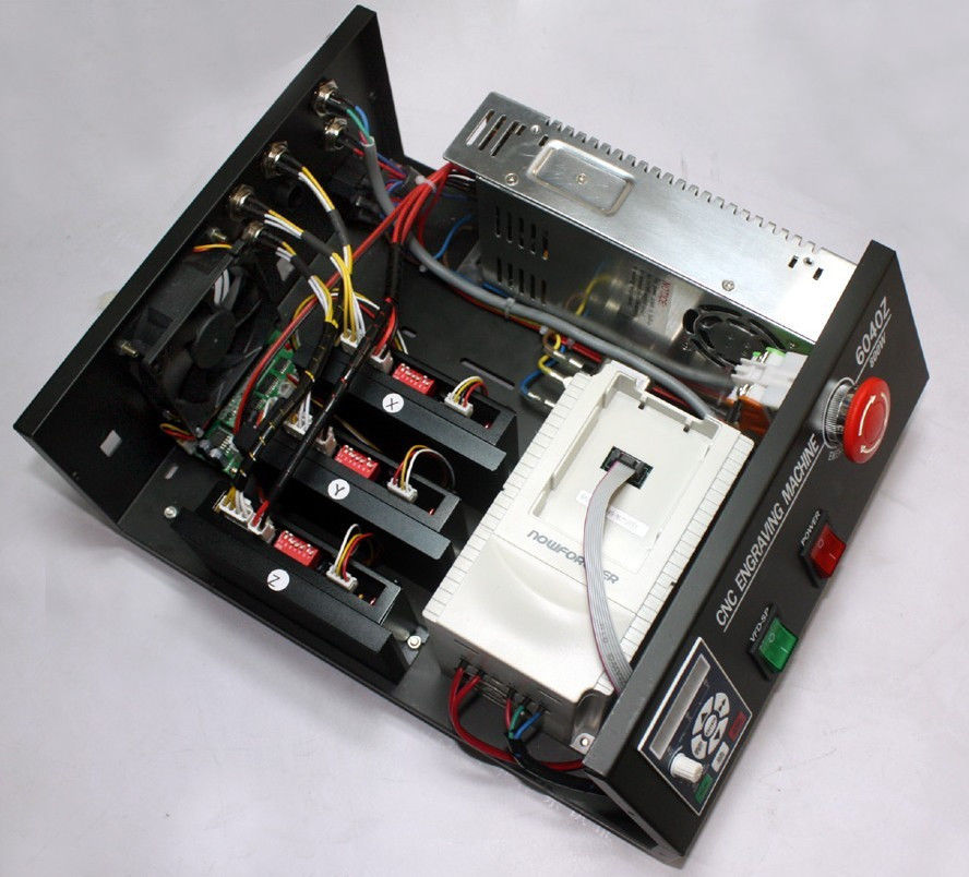

Подскажите пожалуйста, какое охлаждение необходимо в корпусе блока управления, в котором будут расположены 4 драйвера DM860 и инвертор на 1.5 кВт?
Изначально хотел установить перед драйверами 120 мм вентилятор на вдув с фронта, и за драйверами с тыла на выдув такой же 120 мм вентилятор. Плюс к этому инвертор будет забирать наружный воздух и 600W блок питания выбрасывать воздух изнутри корпуса через свой 80 мм вентилятор.
Включал один драйвер с мотором и не понял - несмотря на своё мощное оребрение, подразумевающее сильный нагрев, драйвер почти не грелся. Буквально на пару-тройку градусов выше комнатной температуры. Понятно, что с полной нагрузкой будет больше, но насколько? Насколько сильно греется инвертор?
Китайцы, даже при наличии инвертора, одним 92 мм вентилятором обходятся:
6040Z.JPG (2924 просмотра) <a class='original' href='./download/file.php?id=53617&mode=view' target=_blank>Загрузить оригинал (112.87 КБ)</a>
Вот я и задумался, а стоит ли городить мощное охлаждение.

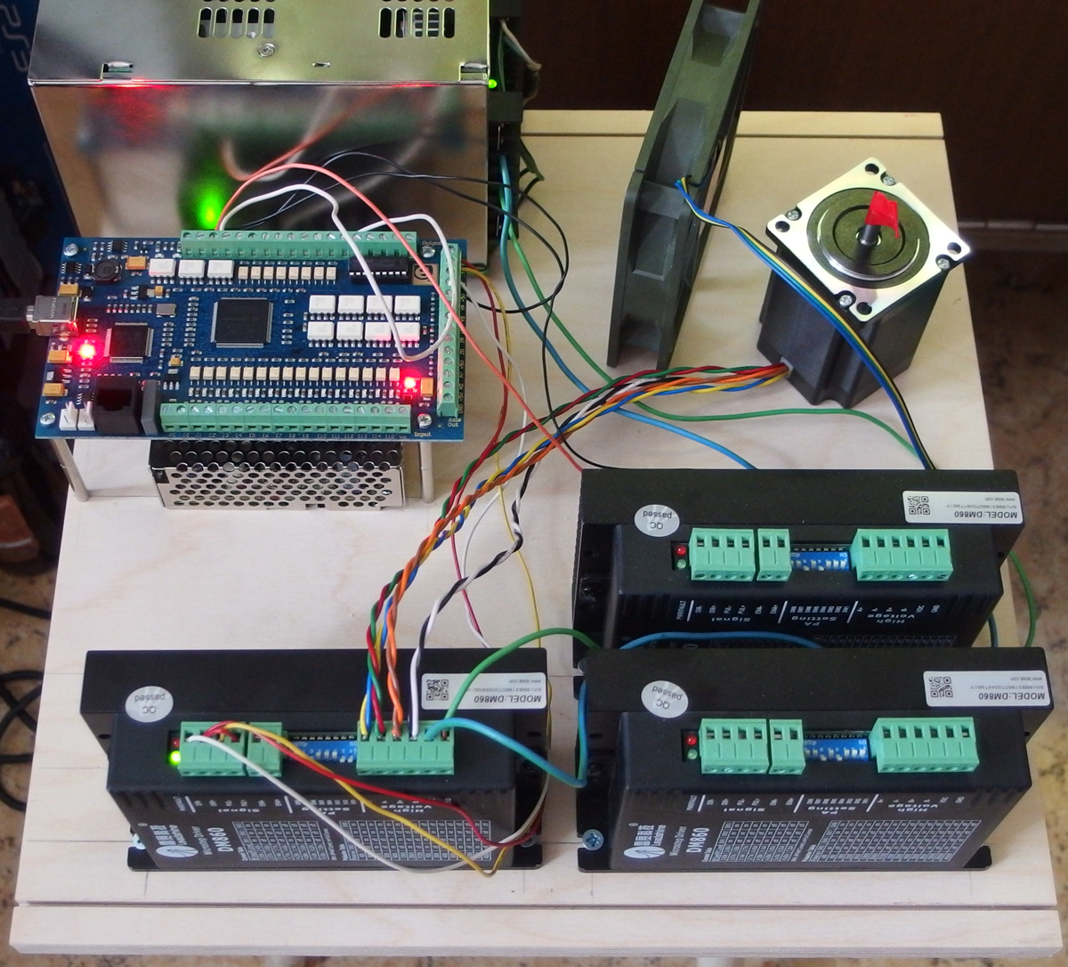

P7050448.JPG (2888 просмотров) <a class='original' href='./download/file.php?id=53645&mode=view' target=_blank>Загрузить оригинал (480.55 КБ)</a>
P7050447.JPG (2888 просмотров) <a class='original' href='./download/file.php?id=53644&mode=view' target=_blank>Загрузить оригинал (429.43 КБ)</a>
Пока как-то так получается.
На счёт наводок ещё может быть какие-то соображения?
С одной стороны контроллера закрытая стенка БП, с другой будет оребрение драйвера. Драйвера в таком положении по идее так же должны минимально влиять друг на друга. Под контроллером 12V БП, расстояние 2.4 см. Свободное место под 4-й драйвер и инвертор.
Дно и фронт - фанера 18.5 мм, остальное - металл. Собирать в неудобном электромонтажном шкафу не хотелось - вписывался в кожух от древнего десктопа. :mrgreen:

Цифра греется меньше аналога. но греется - часа два-три работы и драйвер градусов 60-65(руку держать можно, но горячо).
Я делал вот так: http://www.cnc-club.ru/forum/viewtopic. ... 63#p169563 в корпусе старого десктопа.
