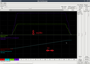

Вот етот режим :
Прокрутить - отображение в реальном времени без остановки
никак не смогу запустит ,тригер как поставит чтоб посмотрели сигнал хоть на 10-15 сек.?

Что за стоимости такие :
oscilograma.png (2977 просмотров) <a class='original' href='./download/file.php?id=58687&mode=view' target=_blank>Загрузить оригинал (67.75 КБ)</a>
t ето время ,в данном случае 500 милисеконд ,да ?
А ето ... /div как понимат ? Вольт ?
Re: [WIKI] Halscope
dinkata писал(а):t ето время ,в данном случае 500 милисеконд ,да ?
Да.
dinkata писал(а):А ето ... /div как понимат ? Вольт ?
Нет в HAL никаких вольт, ампер и т.п. Есть только значения пинов и сигналов.

UAVpilot писал(а): Есть только значения пинов
да,я тоже так думал
dinkata писал(а): Вольт ?
после ето надо бьйло вставит :D
Раз тема в WIKI ,будет полезно вьйяснит какой мащаб етих значения ,
На моя картинка например вижу что axis.2.f-error имеет значение где то 1.5 ,или кароче говоря
что означает символ ... /div ,соответно 500 m/div.
P.S.Я здес много вьйучил ,давайте водит дискусии ,чтоб бьйли полезньйм и другим .
В етой теме стоит ето делат. Halscope очень полезной инструмент.
Re: [WIKI] Halscope
dinkata писал(а):что означает символ ... /div ,соответно 500 m/div
div - division - деление
500 m/div - 0.500 на одно деление шкалы.
Re: [WIKI] Halscope
G - гига
M - мега
K - кило
m - милли
mu? - микро
n - нано
Re: [WIKI] Halscope
Nick писал(а):mu? - микро
Пишут "u" - это "µ" без переднего хвостика. :)
