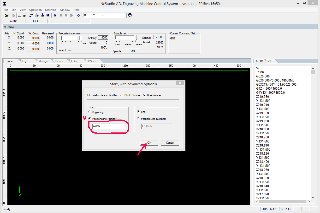

День добрый, подскажите, пожалуйста.
1) Как поменять фрезу в случае поломки?
Не охота перезапускать все УП наново... Может как-то можно инициировать процесс замены и затем продолжить на пол метра ранее чем точка поломки.

3DPrinter писал(а): Может как-то можно инициировать процесс замены и затем продолжить на пол метра ранее чем точка поломки.
Жмешь стоп и после замены смотришь с какой строки лучше начать. Там есть Advanced start (Ctrl +F9)
Сообщения: 3023
Re: Вопросы новичка по НС Студио
Если запомнили строку на которой поломалась фреза, то ставим новую. Потом калибруем ее. В закладке Operation переходим на Advanced start (Ctrl+F9) и в поле обведенное красным прописываем с какой строки начать обработку. Птичку не забываем ставить на Pozition . Лучше ставить чуть раньше строку. Если не помним строку, то ищем наугад, начав с предполагаемой и постепенно добавляя находим то место, откуда нужно начать.

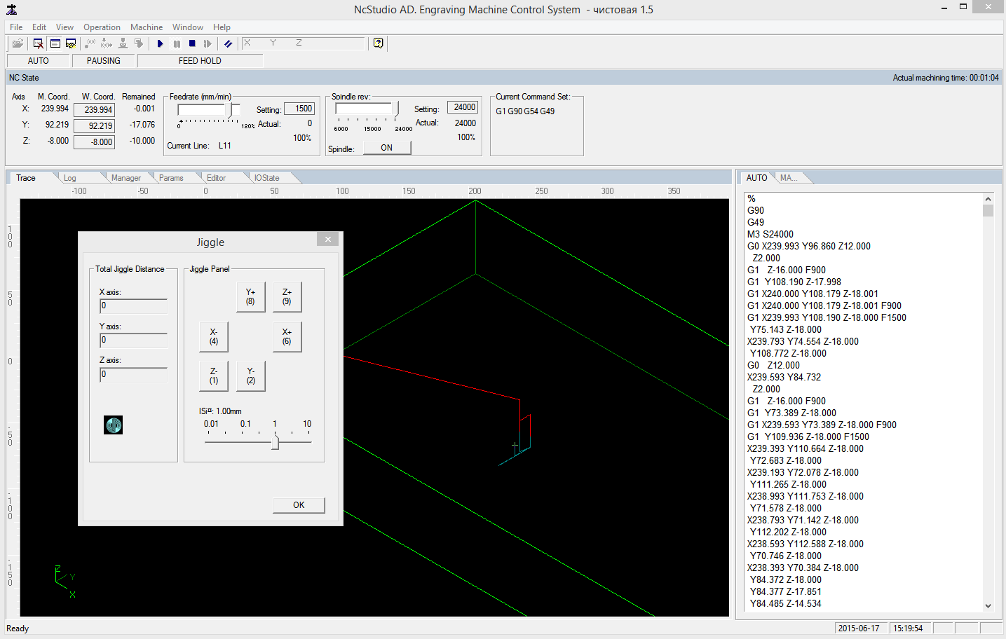

А если произошло смещение?
можно ли ручками вывести в точку ноль, а затем запустить с какой-то строки?

Можно. Operation-Jiggle. Служит для корректировки ушедшей траектории.
Перемещаем фрезу куда надо и ОК
Screenshot - 17.06.2015 , 15_20_13.png (2970 просмотров) <a class='original' href='./download/file.php?id=52505&mode=view' target=_blank>Загрузить оригинал (78.51 КБ)</a>
Если в ноль рабочий надо, то ведем туда, где ноль отмечен и обнуляем рабочие координаты. Или перехоумиться и фреза сама ноль найдет.
