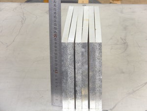

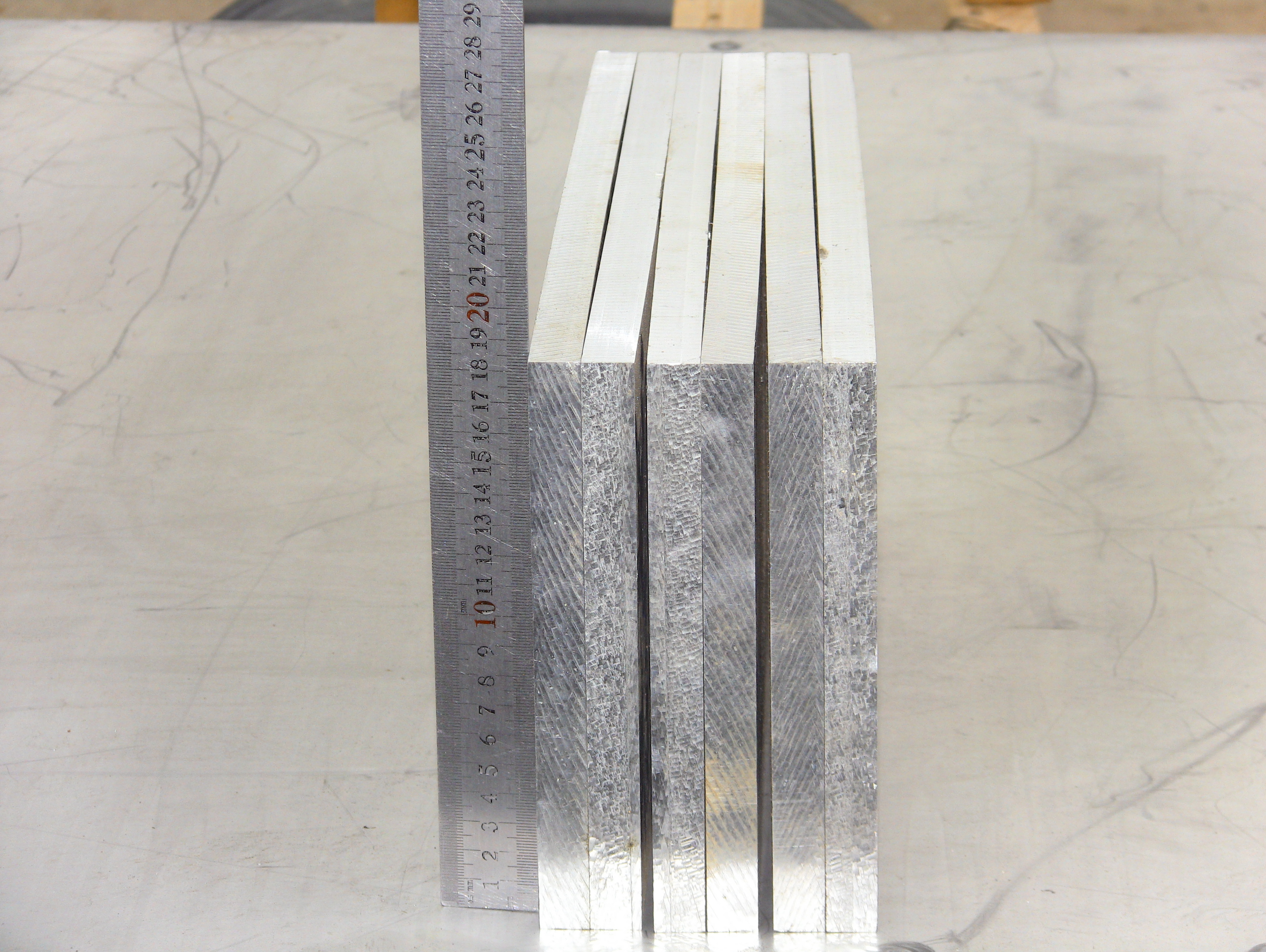

Я изначально предполагал фрезеровать каркас из плиты В95Т1 толщиной 16 мм (тем более, что есть желание). А потом посмотрел фотографии, как коробится Д16Т -- и сильно напрягся от необходимости термостабилизации. В чем тогда преимущество перед АМГ -- с точки зрения обработки?
IMG_1083.JPG (6720 просмотров) <a class='original' href='./download/file.php?id=51946&mode=view' target=_blank>Загрузить оригинал (3.09 МБ)</a>
