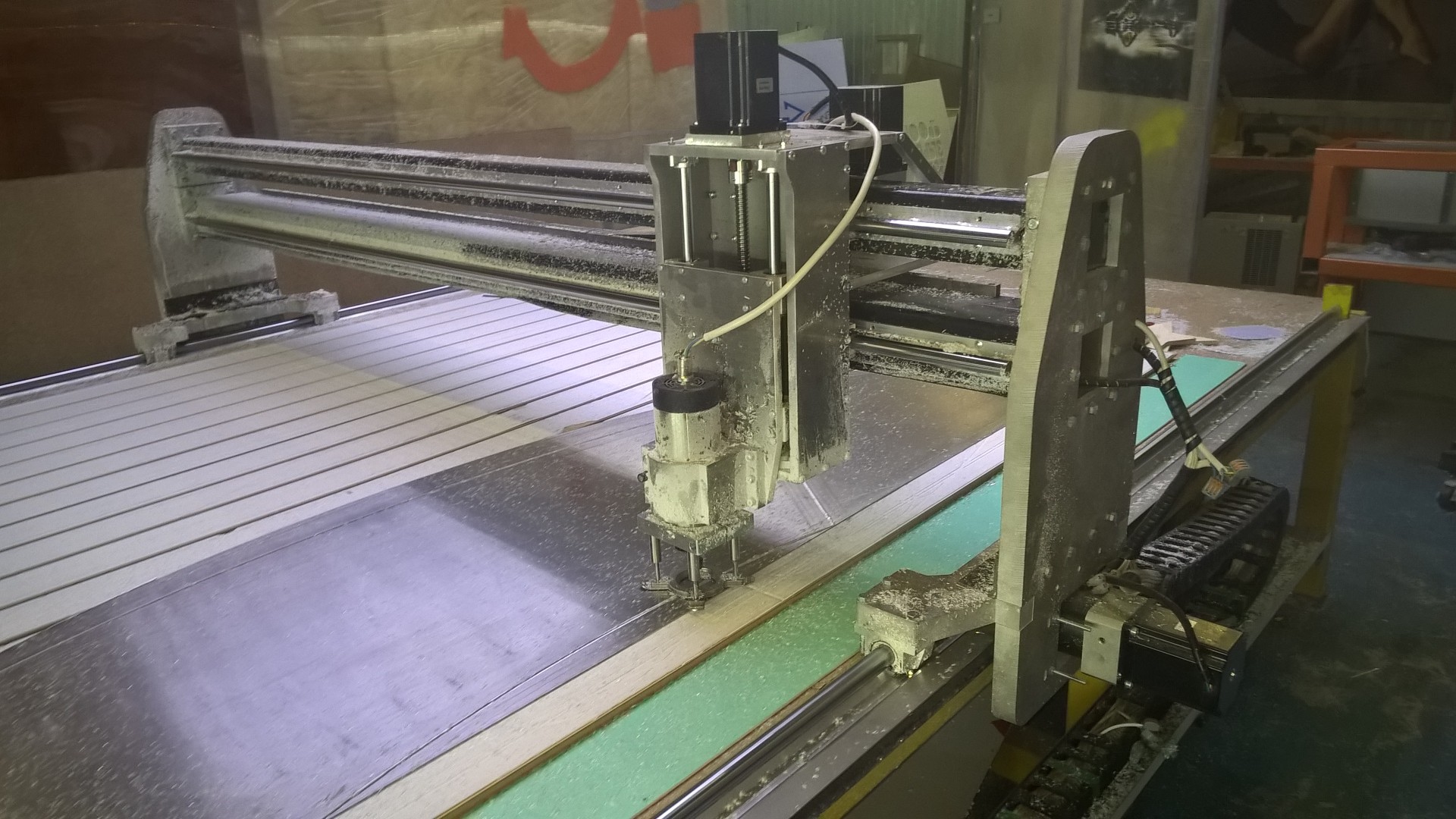

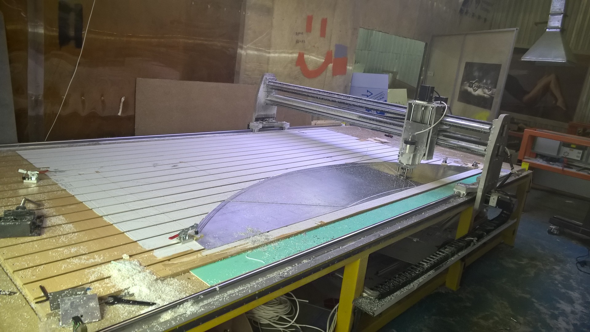

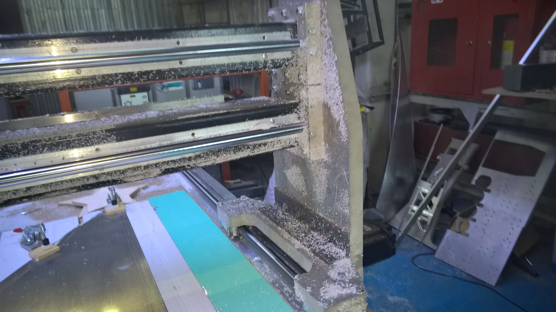

Станок закончил собирать в январе, после этого он работает сутки на пролет и режет нам рекламку, т.е. композит, пвх, акрил
Из минусов это деревянный стол, маленько прогибается в некоторых местах.
Голову делал на этом же фрезере из д16т-12мм, раньше голова сваренная была из квадротрубы 20мм. Стол труба 80мм, портал 30мм дюраль резанная на гидрорезке

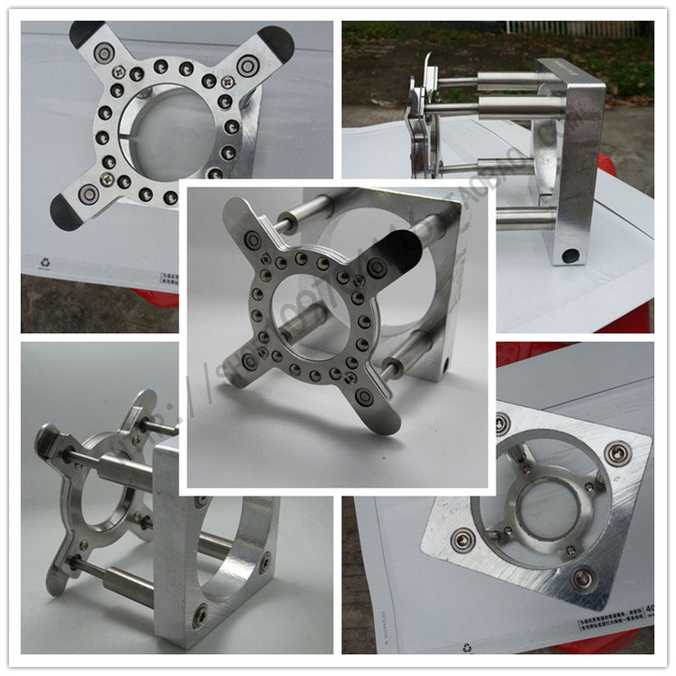

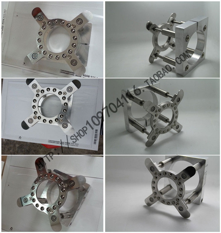

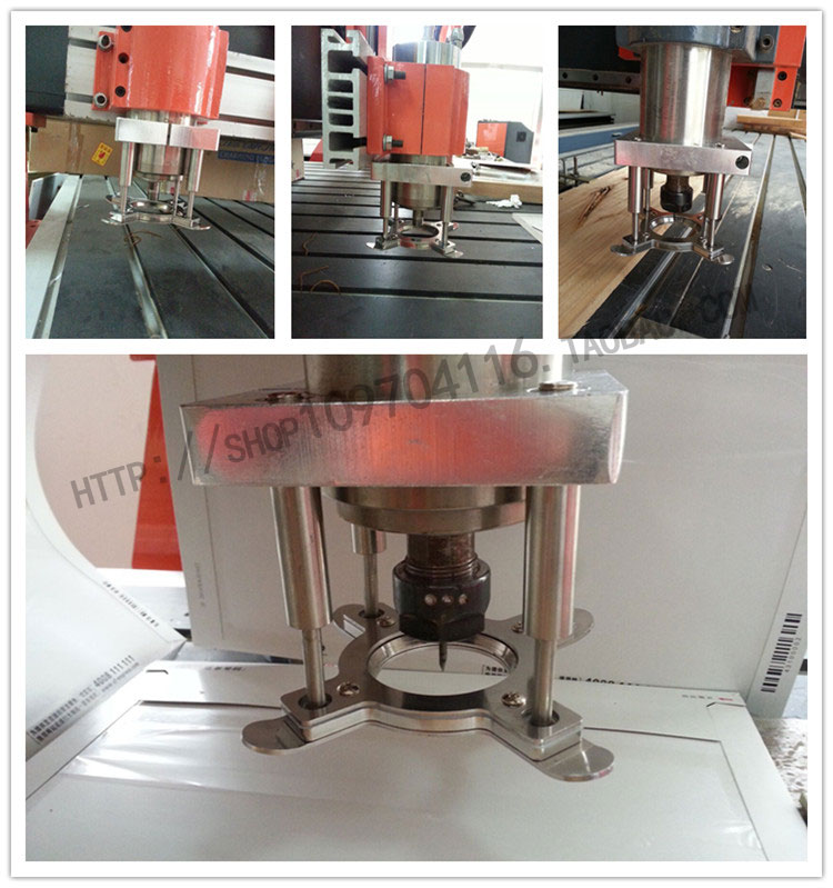

Интересно, когда распускаете лист акрила 3мм или ПВХшки, как придерживаете его в средине? У меня рабочее поле 1200х1500 и скажу что не особо удобно дотянутся до средины стола...композит фрезерую без проблем или ПВХ 5мм, а вот 3мм материалы приходится предерживать чтоб не прыгали.

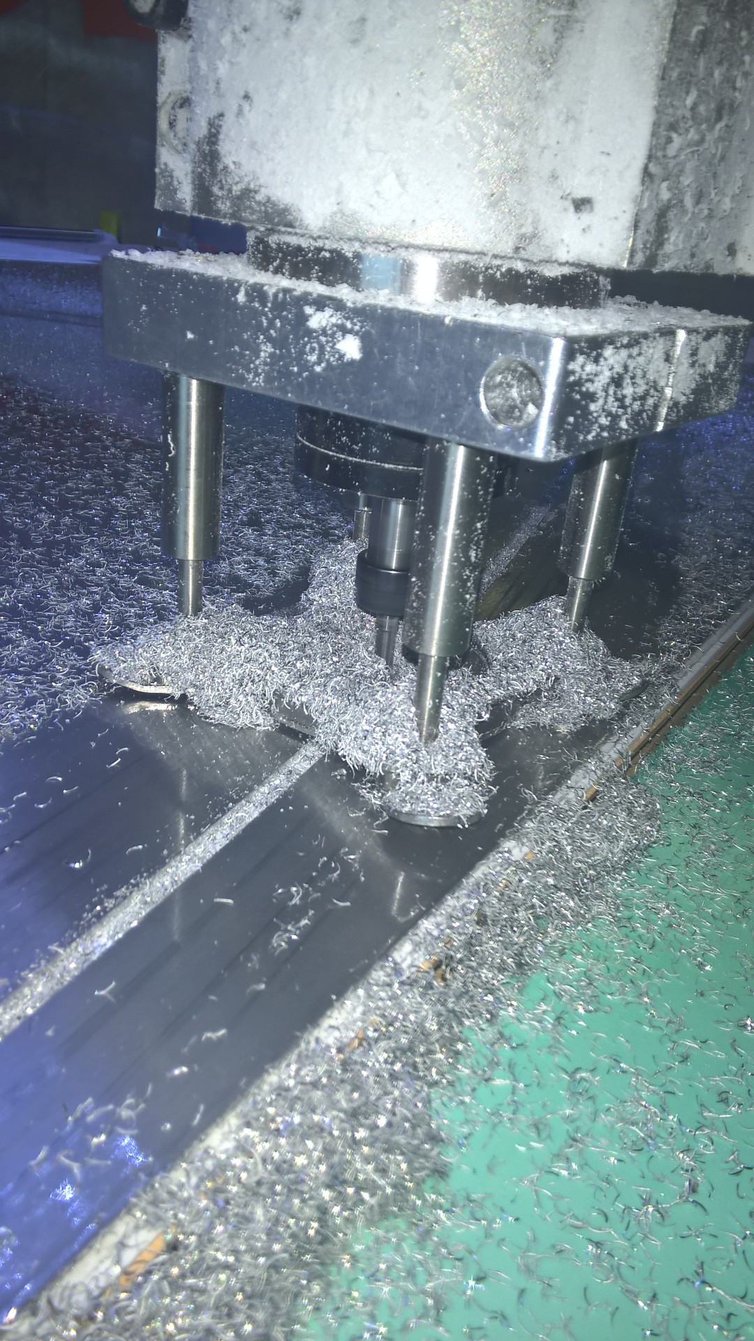

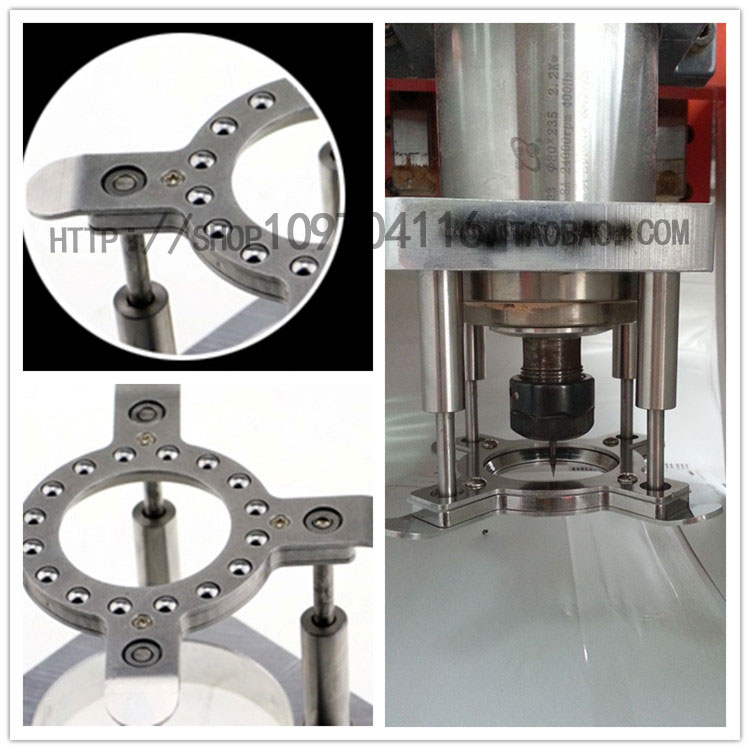

У меня прижим для головы идет, посмотри на фото. Купил на алиэкспресс за 8 т р. Ну и фрезы с удалением стружки вниз помогают при резки акрила до 4 мм.нечего не прыгает) бывают погрешности в 0.2мм на выборке ступеньки, но это мой стремный стол. Скоро закажу алюминевый профиль для стола

Фрези со стружкой вниз я тоже пользую, но ненравится то что стружку набивает под материал и потом от стола ее отдирать приходится. А есть фото прижимного механизма чтоб его лучше видно было или ссылка на али? Интересная штуковина.

отправил в ЛС. А по поводу фрезы, то на акриле при скоросте 3000мм нечего не оставляет, но только до 4 мм. 5мм и выше будет пригорать к столу и ко всему к чему только можно.

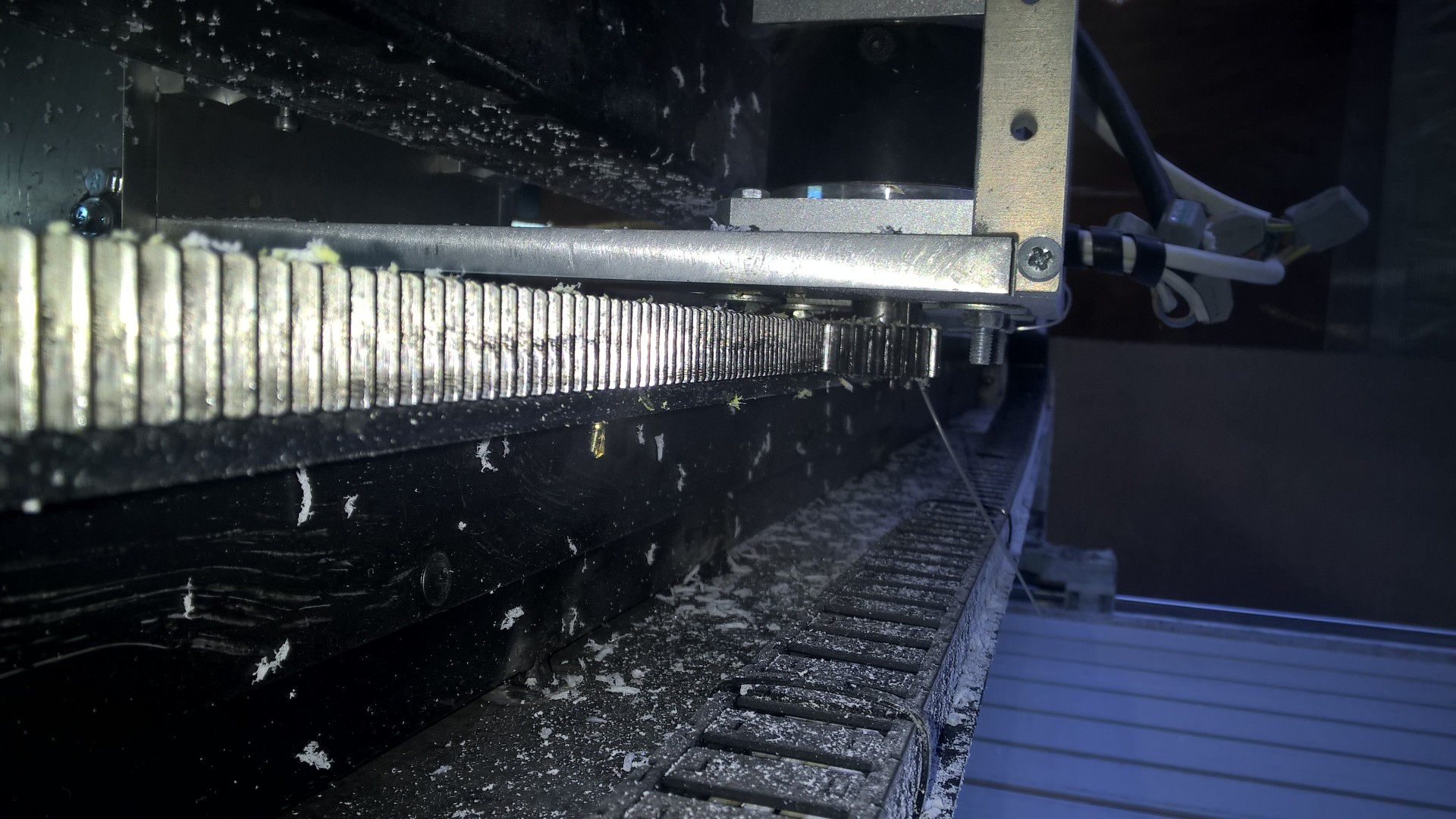

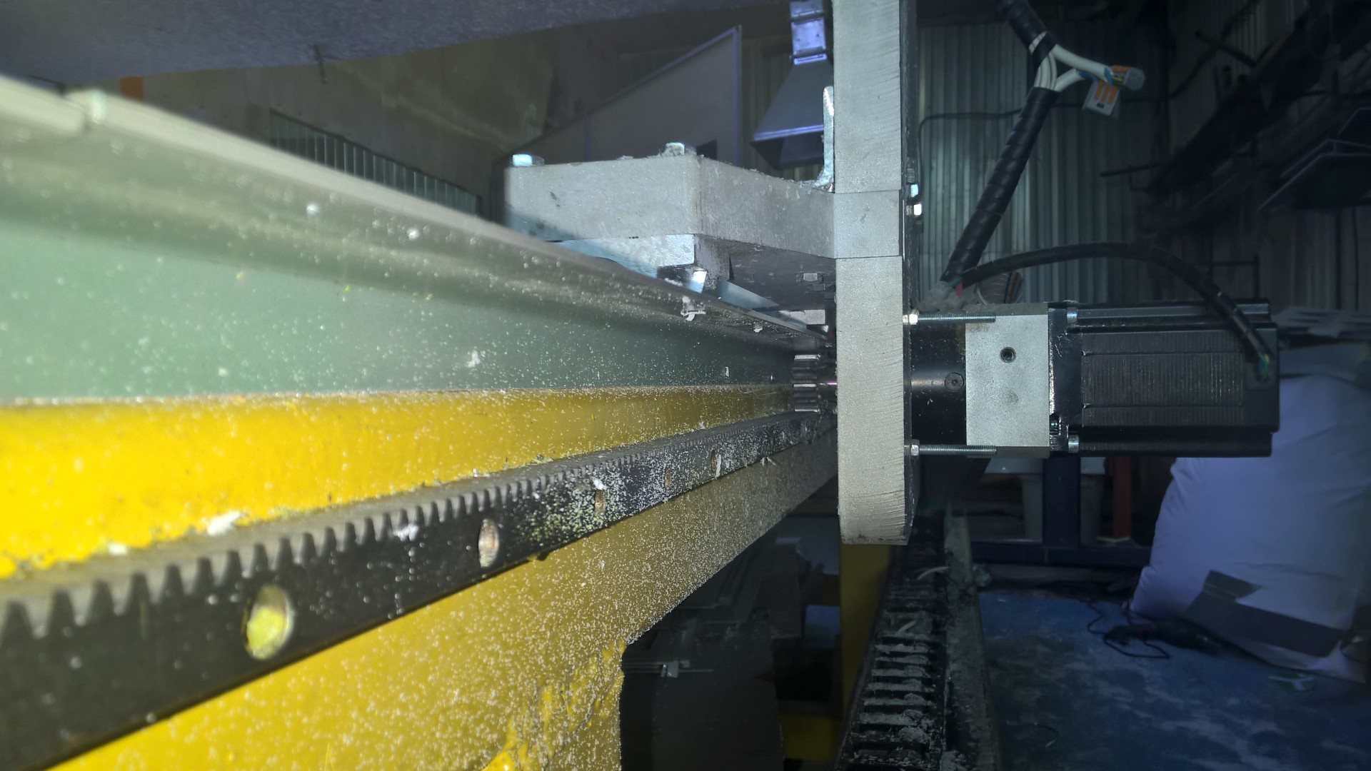

Гармонист
Сообщения: 411
Репутация: 72
Откуда: планета Земля
Re: Мой станочек 2000х3500
Сообщение Гармонист »
интересное решение.
У тебя не заклинивает механизм перемещение по Х и Y?
Просто стружка на рейку по Х - вообще сверху сыпется(я вижу борт, но так же вижу что он не панацея от стружки),
а по Y - зубья хоть и стоят вертикально, но они в масле поэтому стружка к ним прекрасно прилипает...
Просто не вижу механизма удаляющего стружку с реек или хотя бы защитных чехлов.
я сам хочу себе рейки с шестернями, но я их еще никогда не пользовал и даже не знаю условий эксплуатации,
но то что я вижу меня смущает. А я вижу что, так как ты режешь алюминий, то алюминиевая стружка попадает на зубья рейки,
что теоретически должно привести к заклиниванию и поломке механизма перемещения,
т.к. алюминий хоть и мягкий метал, но все же - метал.
Еще вопрос: у тебя на двигателе Y - шестерня одета прямо на вал двигателя?
Если да то в будущем у тебя вылетит из строя подшипник в двигателе(все из-за той самой стружки на реке Y),
а этот подшипник - не заменишь, поэтому придется выбросить весь двигатель...

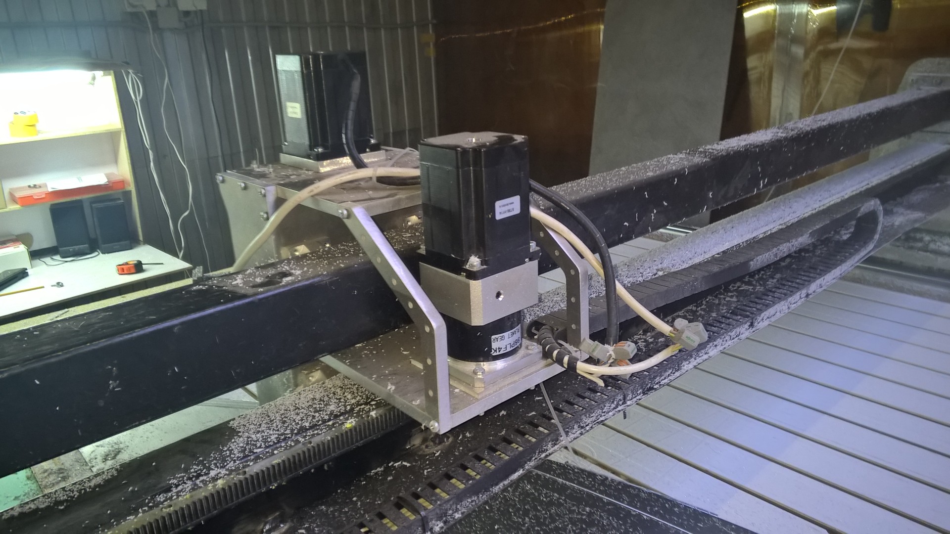

нечего не клинет, тоже боялся этого, за пол года раза 3 выдул оттуда грязь.
ProRock17
Сообщения: 85
Зарегистрирован: 04 окт 2014, 21:50
Репутация: 23
Сообщение ProRock17 »
Алюминий я редко режу, так что не думаю что быстро из строя выйдет. Сам портал весит килограмм под 150 так что точно нечего не заклинет, да и прочищать просто нужно почаще так сказать не лениться.
По Y и X моторы одеты в планетарные редукторы а в них в свою очередь и шестернь.
