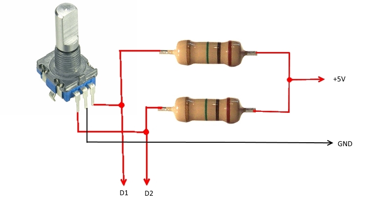

Еще ни разу не пожалел, что "присел" на kflop :D
Поддерживает очень много функций, сегодня поставил на станок 6М13СН2 Модернизация после модернизации #1 энкодер для регулировки подачи.
И без каких либо танцев :walk: :clap: сразу заработал
Encoder.jpg (12140 просмотров) <a class='original' href='./download/file.php?id=51402&mode=view' target=_blank>Загрузить оригинал (62.54 КБ)</a>
Программу С взял с примеров SetFROwithHWEncoderLog.c

Подскажите не очень опытному пользователю .
Выходы D1-D2 подключать к Kflop или Kanalog?
