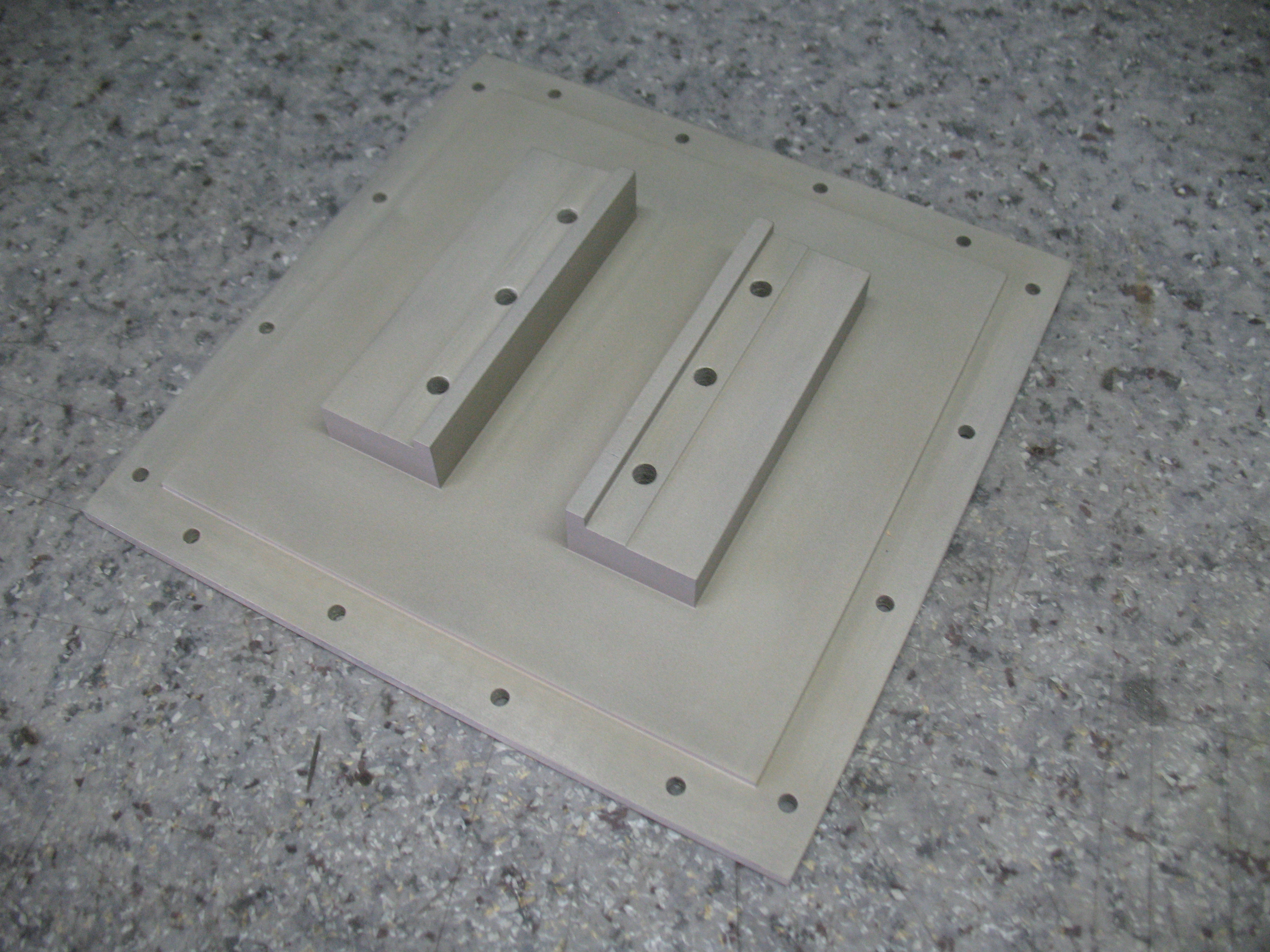

Ну вот, наконец закончил фрезеровать основание оси Y.
Пилил долго из целого куска алюминия. Можно было конечно собрать на болтах, но побоялся точность потерять.
Детали фрезера 007.jpg (5250 просмотров) <a class='original' href='./download/file.php?id=51446&mode=view' target=_blank>Загрузить оригинал (4.55 МБ)</a>
За одно "причесал" и ось Х:
Детали фрезера 009.jpg (5250 просмотров) <a class='original' href='./download/file.php?id=51449&mode=view' target=_blank>Загрузить оригинал (4.58 МБ)</a>
Завтра постараюсь успеть сделать боковины и верх оси Y. А потом начнется самое интнрнсное :) .
