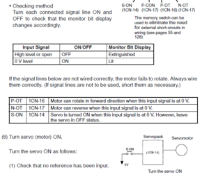

Начинаю читать доки, и вижу такое.
В сервопаке.
ыщт.png (6290 просмотров) <a class='original' href='./download/file.php?id=50991&mode=view' target=_blank>Загрузить оригинал (27.96 КБ)</a>
Выходит, что в точности до наоборот, в случае аварии мне надо подавать не ноль.
Это признаться вводит в некий ступор в том смысле, что если где провода оборвуться,
так я и не узнаю пока поздно не будет. Я может что не так понимаю ?

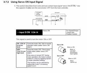

Далее читаю тут
SON.png (6290 просмотров) <a class='original' href='./download/file.php?id=50992&mode=view' target=_blank>Загрузить оригинал (35.44 КБ)</a>
Вроде как уговаривают только в случае проблем 24V подавать, но как я понимаю коммутируется
именно земля.
Не могу понять, как осуществить эту схему на MESA 7i77.
Точнее подозреваю, но хочется посоветоваться :)
T2MESA.png (6290 просмотров) <a class='original' href='./download/file.php?id=50994&mode=view' target=_blank>Загрузить оригинал (35.29 КБ)</a>
Верно ли я понимаю, что сюда следует подать аж 24В, и потом каким-то образом можно будет
получить их с output пинов ? Точнее надо будет использовать output пин установленный в
"low" при аварии (когда Servo off) и установленный в high при нормальном режиме работы
(когда нужен SON) ?
Сейчас у меня исторически запитано от 12В, как я понимаю 12В яскаве не хватит, надо будет менять БП на 24В ?

SVP писал(а):Тьфу, вообще запутался, тогда выходит что POT/NOT как-раз "как надо" сделаны,
Подтянуть эти входы резистором к питанию, а через НЗ концевик на землю.

Сообщения: 21923
Re: MESA, настройка Servo ON, P-OT, N-OT
Для S-ON на месе есть специальные выходы - на колодке с аналоговым выходом.
Сообщения: 6140
Я верно понимаю, что надо подать +24V с источника на сервопак на CN13.
А затем соединить CN14 с ENA0+ на МЕСА ?
А ENA0- у месы соединить с 0V источника ?
И потом как-то замыкать месой ENA0+ с ENA0- ?
Никакого field power и общей земли для этого всего вообще не надо,
в месе просто "замыкатель-оптопара" ? Эта линия абсолютно отдельно
от всего остального работает ? Может вообще отдельный от всего источник
на 24V использоваться ?
ЗЫ. От 12В я так понимаю яскава работать не будет ?
Испытываю недостаток источника на 24В...
ЗЫЫ. Я верно понимаю, что там в серве внутри сопротивление на 4.7ком
и ничего токоограничивающего не нужно ?
Сообщения: 21923
SVP писал(а):Я верно понимаю
да
SVP писал(а):в месе просто "замыкатель-оптопара"
да
SVP писал(а):ЗЫ. От 12В я так понимаю яскава работать не будет ?
Возможно будет - в яскаве на входах оптопары.
SVP писал(а):и ничего токоограничивающего не нужно ?
да
