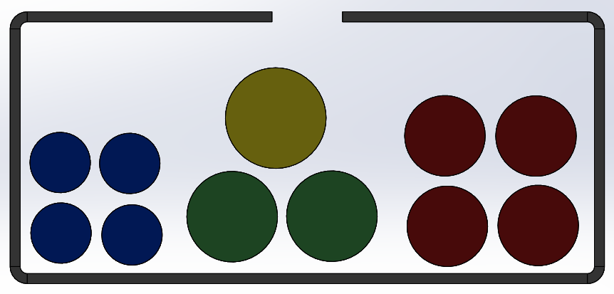

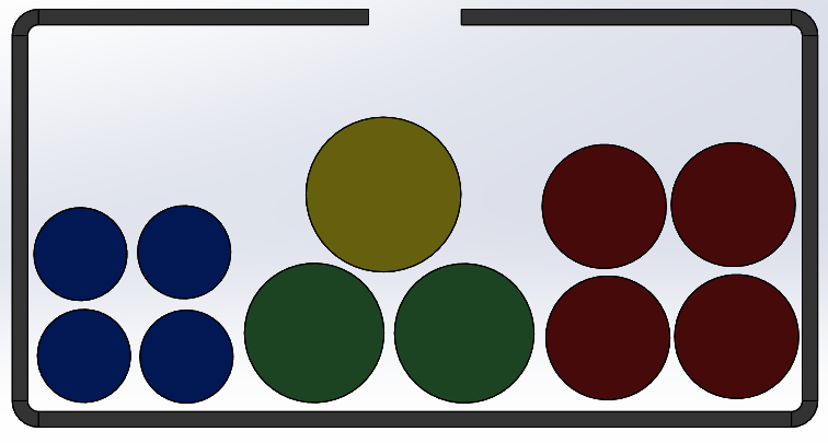

Прикинул как можно уложить кабель.
Думаю стянуть одинаковый кабель/трубки внутри цепи в нескольких местах термоусадкой, чтобы не расползались. Вроде и держать должно и цеплять не будет :thinking:.
Вот в цепи с внутренним размером 25х50 мм
drag2550.png (4753 просмотра) <a class='original' href='./download/file.php?id=50953&mode=view' target=_blank>Загрузить оригинал (60.76 КБ)</a>
Вот в цепи с внутренним размером 25х57 мм
drag2557.png (4753 просмотра) <a class='original' href='./download/file.php?id=50954&mode=view' target=_blank>Загрузить оригинал (65.3 КБ)</a>
Синий - 6 мм, красный - 8 мм, зеленый - 9 мм, желтый 10 мм.
Брать цепь меньшего размера и набивать плотно ведь не стОит? :thinking:
Какой размер лучше взять? 25х57 мм? Или взять цепь пошире (и меньшей высоты) и положить желтый кабель на дно как зеленый? :thinking:

Нельзя их внутри стягивать ничем. Люди наоборот, тальком посыпают для минимизации трения. Даже одиночный кабель испытывает постоянные разновеликие усилия по сторонам. А тут - слепить воедино. Это же получится не кабель, а элемент жесткости.

tzar писал(а):Думаю стянуть одинаковый кабель/трубки внутри цепи в нескольких местах термоусадкой
Так не надо делать. Если перспектива "запутывания" смущает, можно сделать пластиковые перегородки-ограничители. Не в каждом звене, конечно, но, скажем, в пятом-десятом.

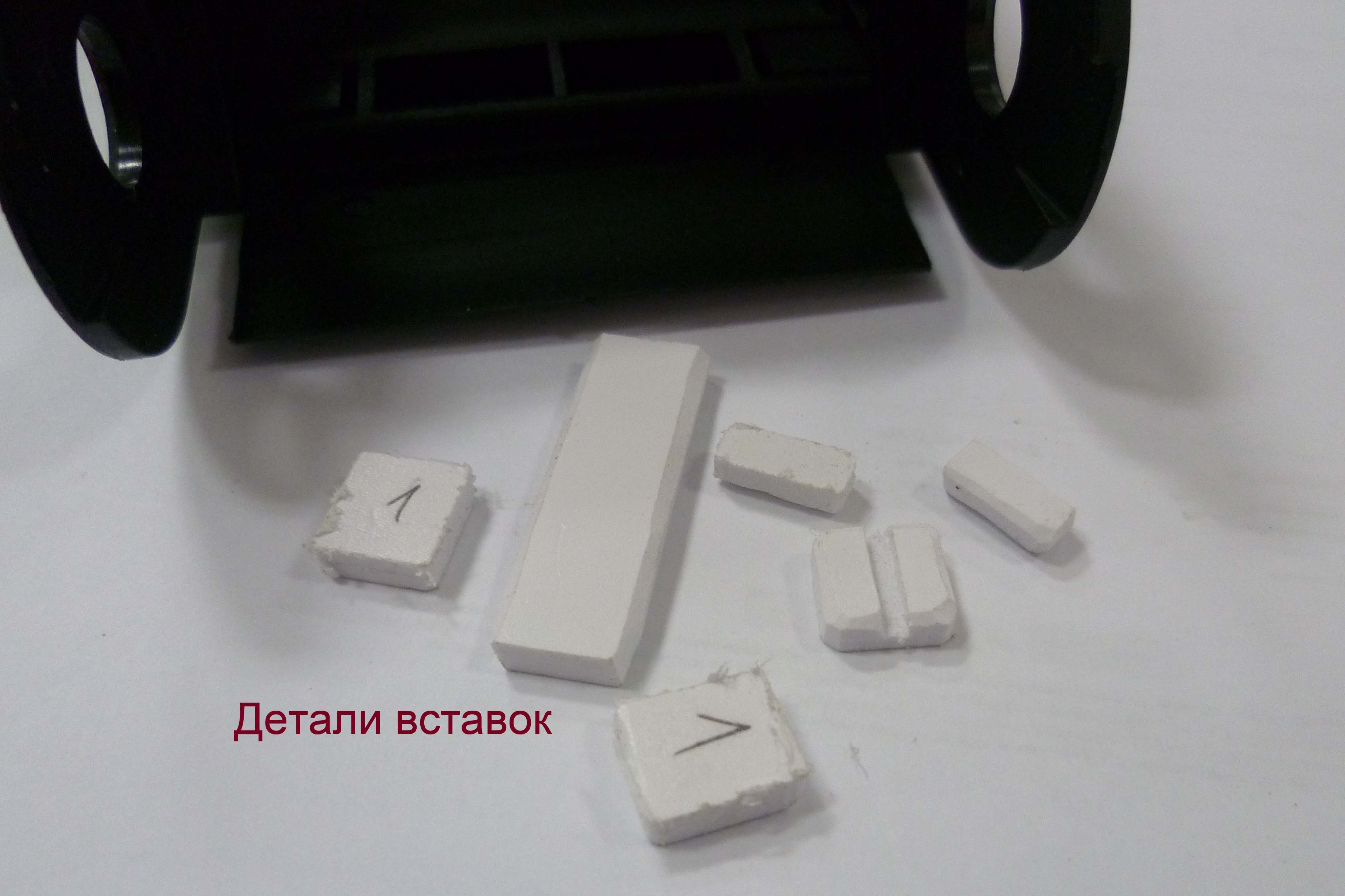

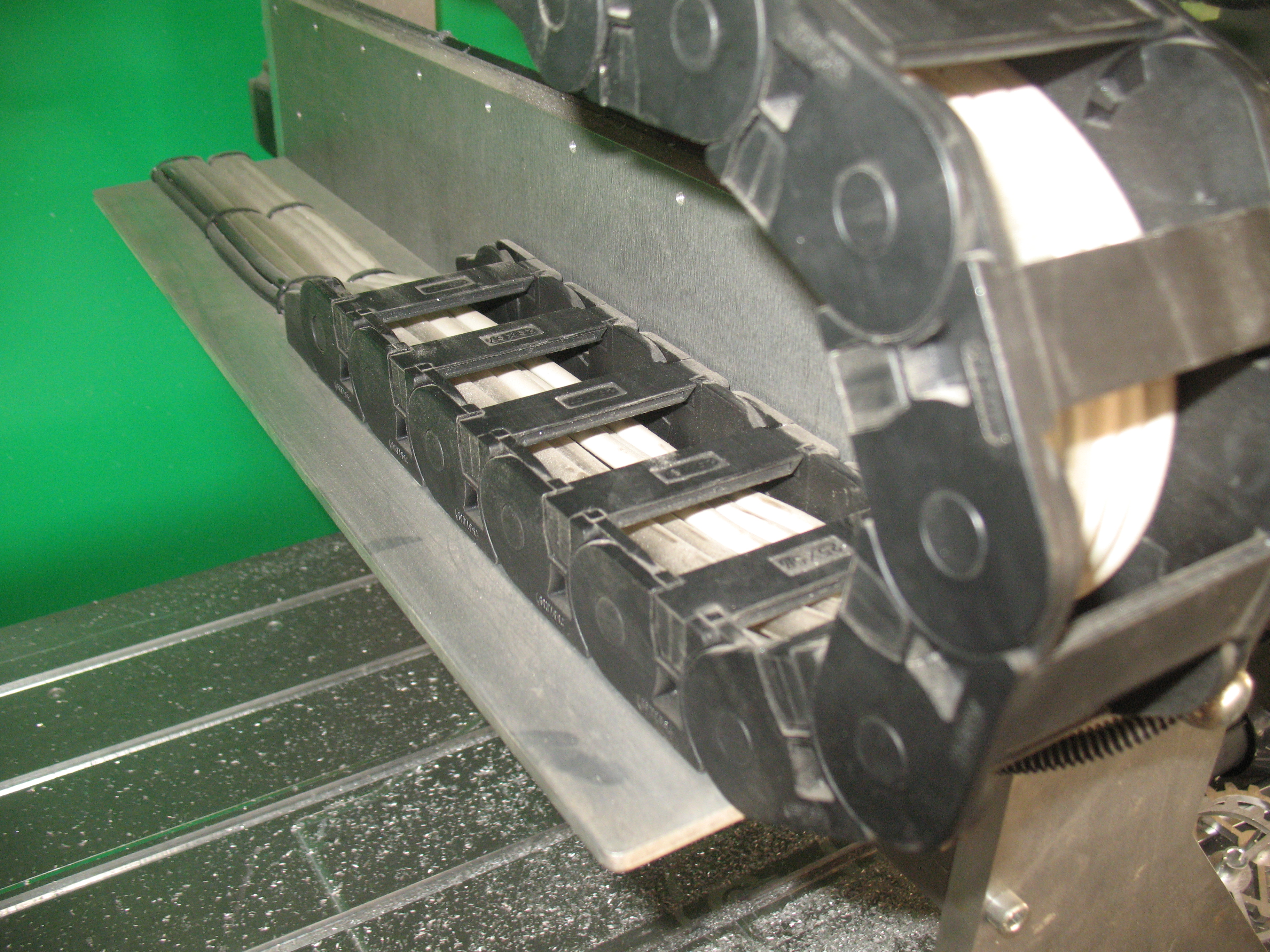

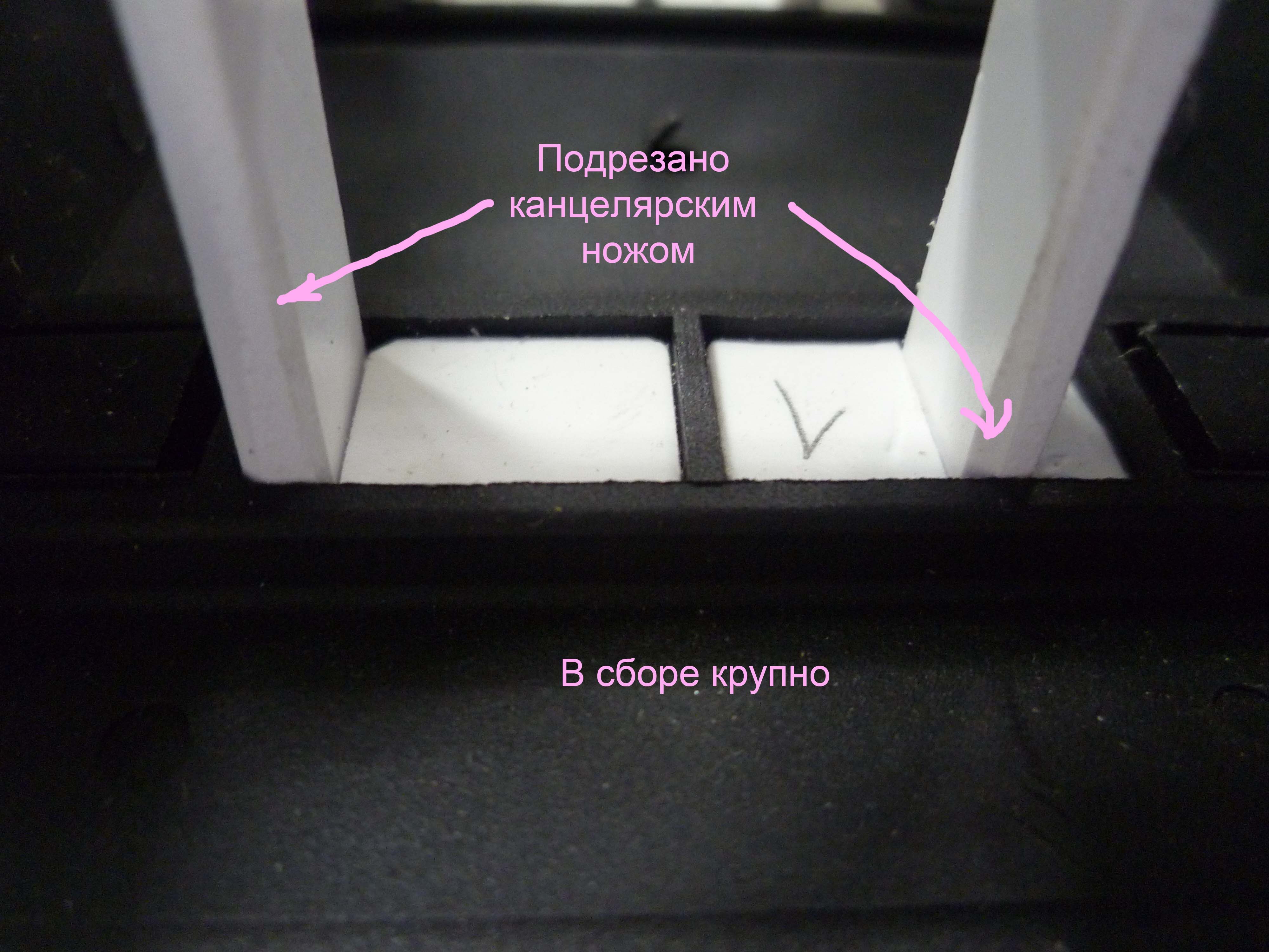

Я сделал такие перегородки сам. Больше времени заняли раздумья, как делать.
Купил кабель-канал у Даркстона. Простенький, без бантиков, но хорошо выполненный и доступный по цене.
До того переговаривался с одной из Екатеринбургских фирм, у них есть кабель-канал с уже предусмотренными разделительными секциями.
Одна проблема - цена. Когда ее сообщили, я почему-то сразу "расхотел".
Даркстоновский кабель канал я достаточно просто модифицировал. Нарезал на станке вставки из рекламного белого пластика. Благо, он был под рукой. Немного подрезал вырезку канцелярским ножом. Потом вклеил все это в канал. Использовал клей Космофен CA-500.200. рекламщики его пользуют для склейки.

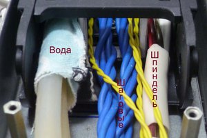

Кабель канал получил 3 секции. 1 - для водяных трубок. 2 - для ШД и сигналки. 3 - для шпинделя.
Если народу будет интересно, могу все это снабдить фото.

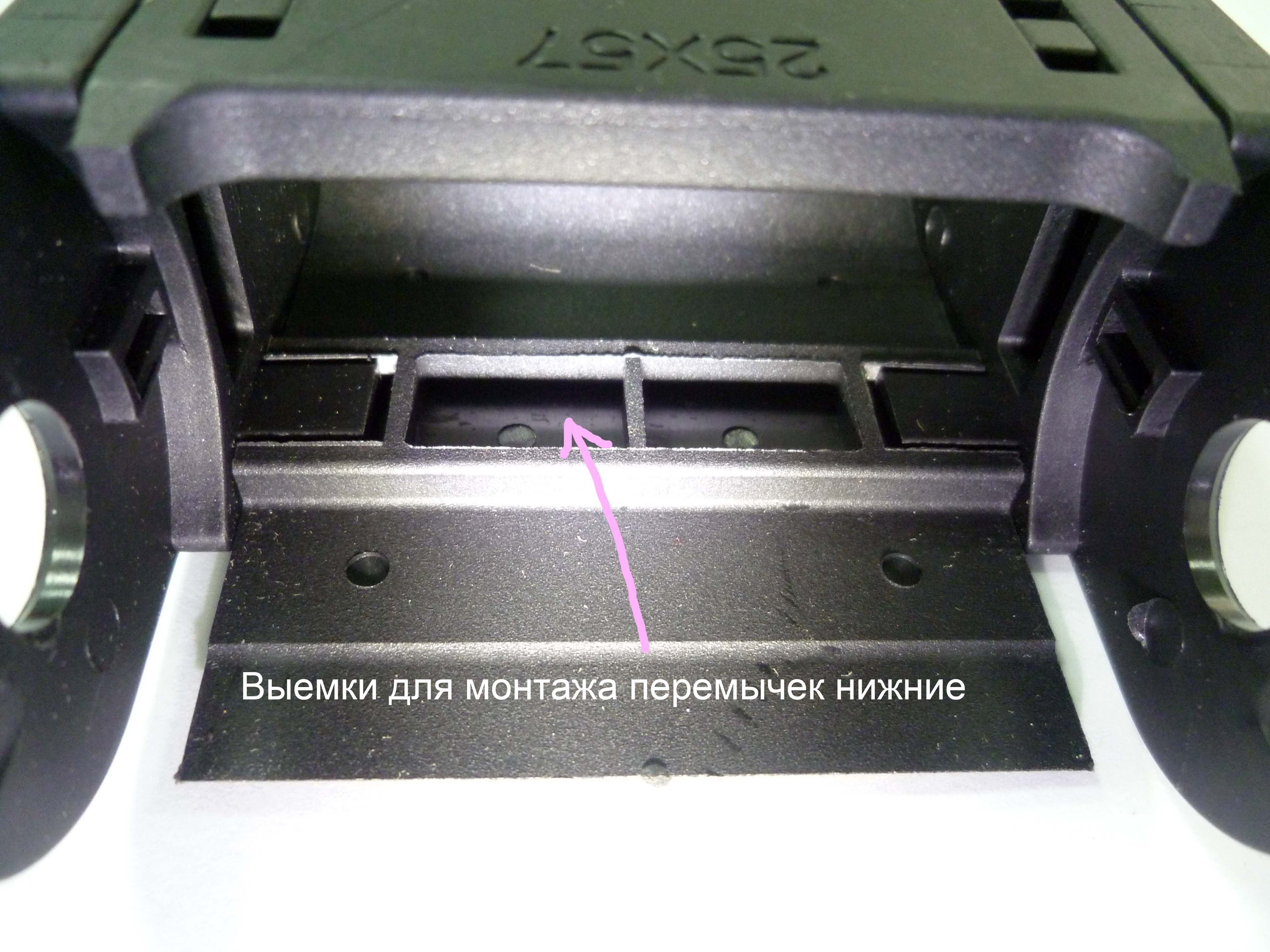

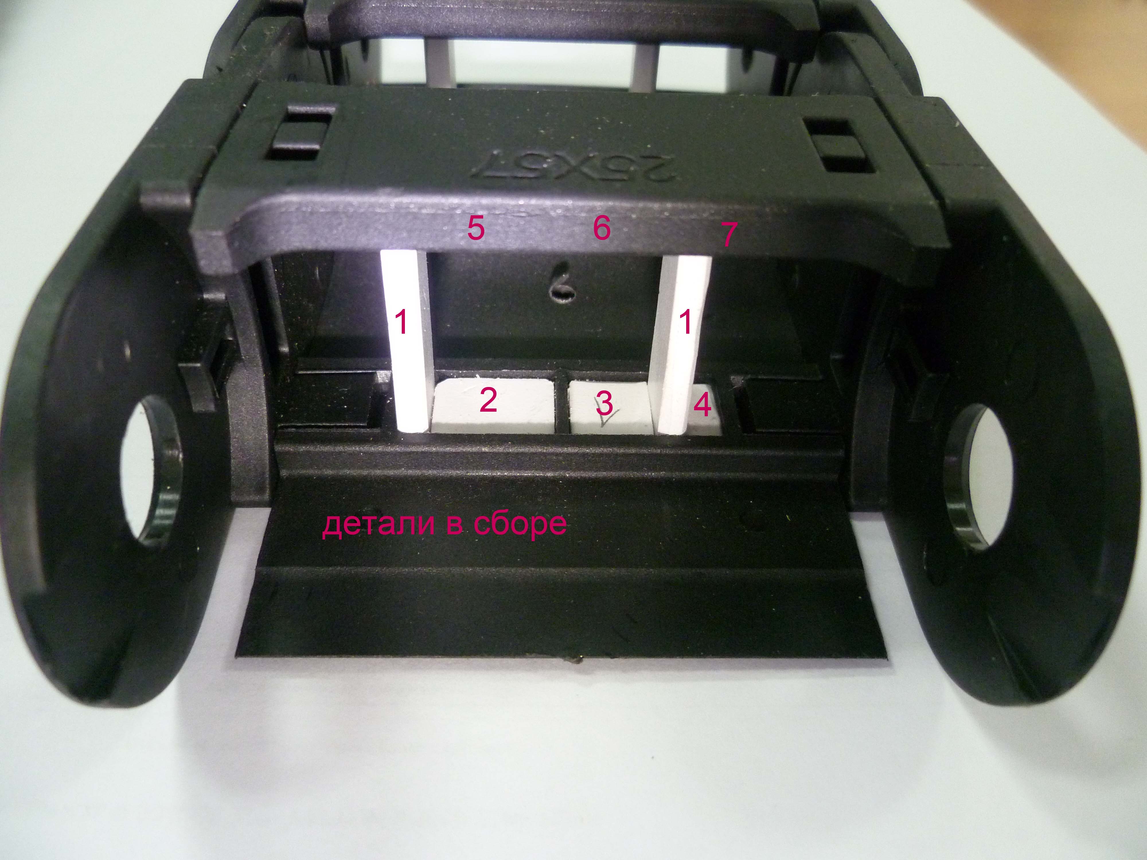

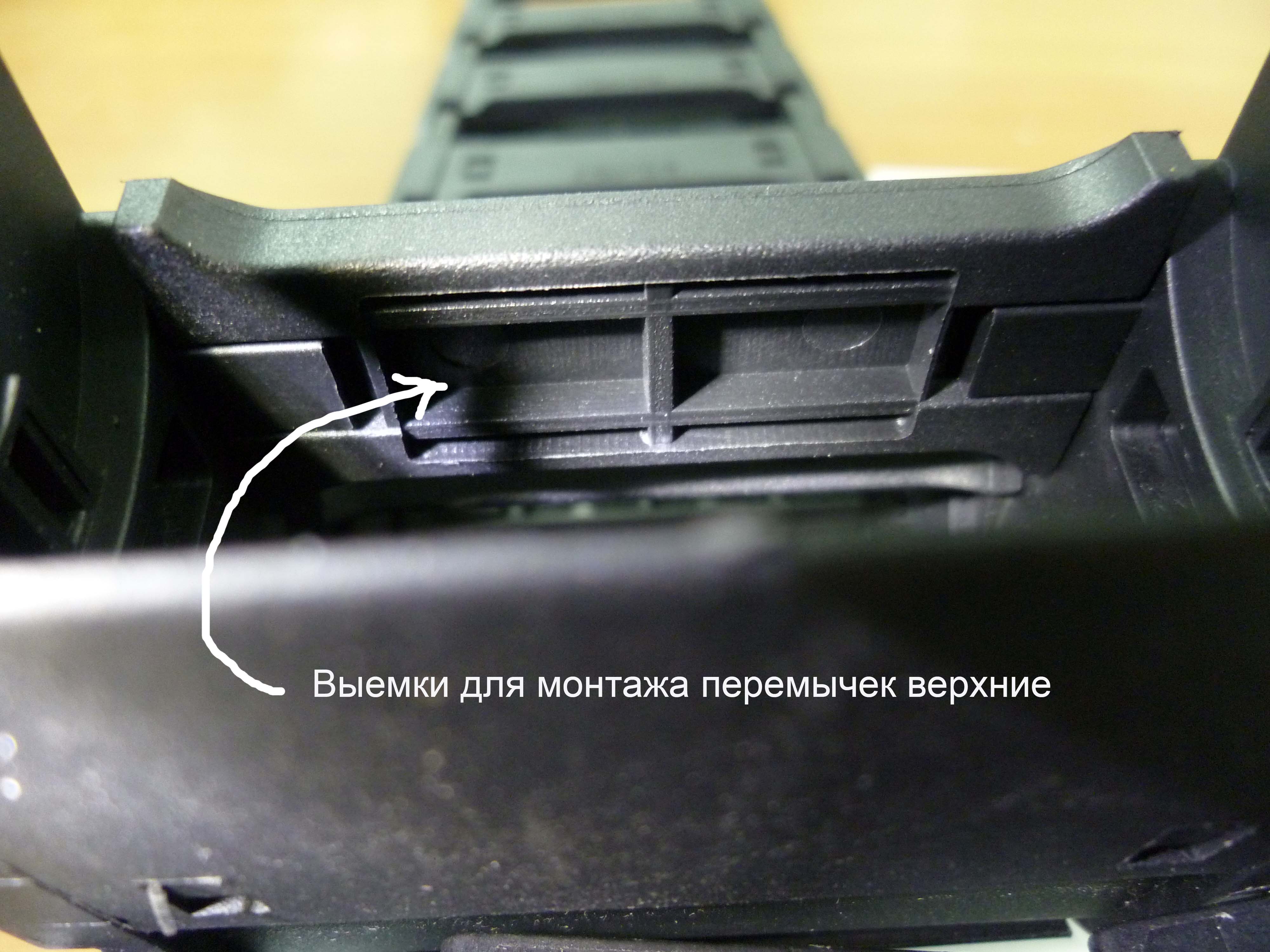

Вот фото.
Должно быть все понятно.
Выемки в верхней части звена немного уже, чем в нижней.
Поэтому детальки снизу и сверху различаются.

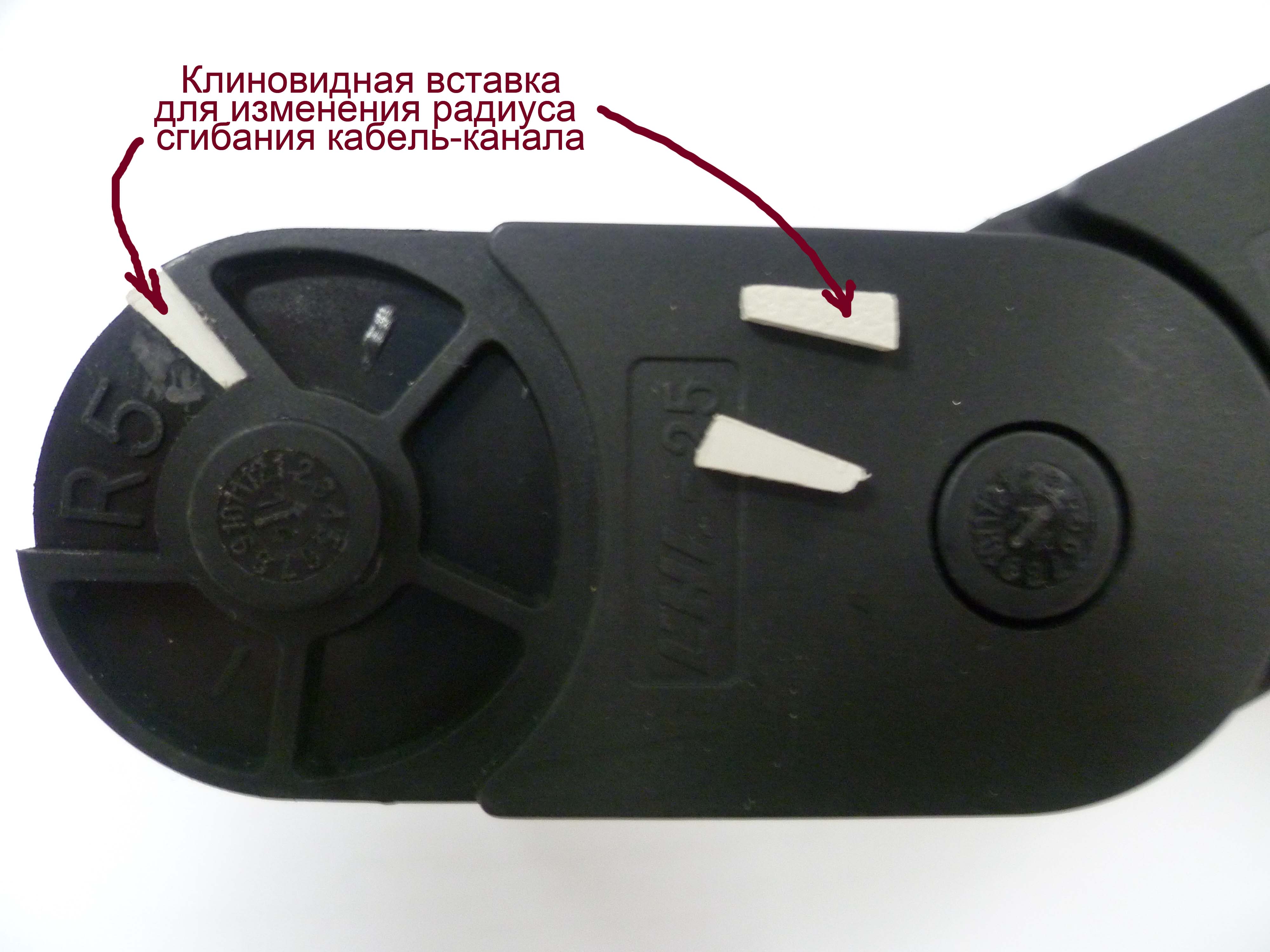

Добавил последней картинкой клинышек для увеличения радиуса сгибания кабель-канала.
Разъяснения дам, если будет нужно
Вид выемки снизу (4588 просмотров) <a class='original' href='./download/file.php?id=53314&mode=view' target=_blank>Загрузить оригинал (714.33 КБ)</a>
Вид выемки снизу
Вид выемки сверху. Эти выемки по длине такие же, но уже! (4588 просмотров) <a class='original' href='./download/file.php?id=53315&mode=view' target=_blank>Загрузить оригинал (635.81 КБ)</a>

В сборе - крупно. (4588 просмотров) <a class='original' href='./download/file.php?id=53317&mode=view' target=_blank>Загрузить оригинал (581.91 КБ)</a>
В сборе - крупно.

Клиновидная вставка для изменения радиуса (4588 просмотров) <a class='original' href='./download/file.php?id=53320&mode=view' target=_blank>Загрузить оригинал (522.3 КБ)</a>
