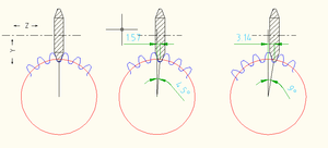

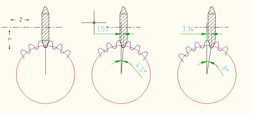

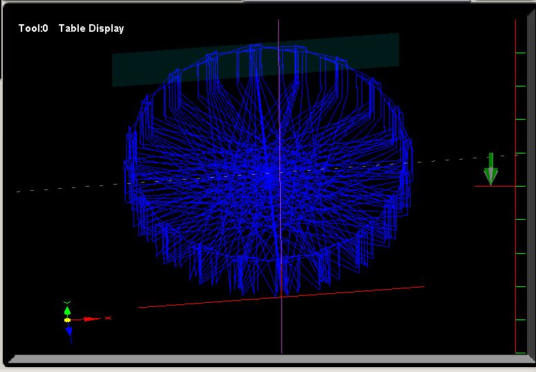

Задумал создать универсальную программу для обработки шестерен угловыми дисковыми фрезами или резцами, углы фрез или резцов должны соответствовать углу профиля α шестерни и иметь соответствующую модулю толщину. В принципе программку я уже сделал, но есть недостаток, делал в Excel и пока только для прямозубых. Для изготовления требуется четыре оси, которых у самого пока нет, но уже находится в процессе изготовления в связи с этим проверить, что наваял не могу. В таблице задается число зубьев, модуль, ширина венца, число проходов по профилю, количество врезаний и безопасное расстояние. В принципе для чего пишу, есть ли заинтересованность у сообщества в такой проге, если есть давайте доведем совместными усилиями до ума.
Выглядит это так, надо добавить шапку и завершение цикла.
Сделано для Z22, M2, проходы по профилю 4, врезаний 4, ширина венца 10мм, безопасное расстояние 2мм.

Вид обработки относительно оси Х.
Безымянный2.png (4585 просмотров) <a class='original' href='./download/file.php?id=50779&mode=view' target=_blank>Загрузить оригинал (16.73 КБ)</a>

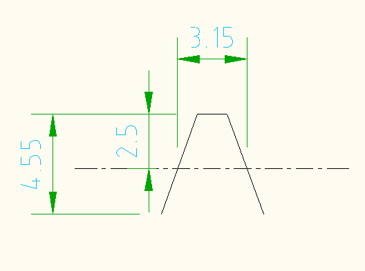

Режущая часть фрезы или резца для модуля 2, угол 20 градусов.

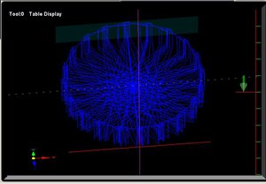

Очень неплохо ! :good: :good: :good: давай теперь это все в програмку параметрическую где задаешь диаметр шестерни , модуль , высоту шестерни , кол.зубов , диаметр фрезы или "летучего резца", количество проходов на один зуб .
и я думаю медаль обеспечена :good:
р.s. В программе надо -Z поменять Z- а то мачь ошобrу дает.
шестерн.JPG (4547 просмотров) <a class='original' href='./download/file.php?id=50782&mode=view' target=_blank>Загрузить оригинал (67.36 КБ)</a>
