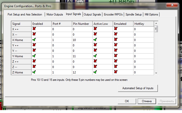

Добрый день! Помогите новичку, в этом деле Все вроде подключил по схеме, но двигатель вращается только в одну сторону..

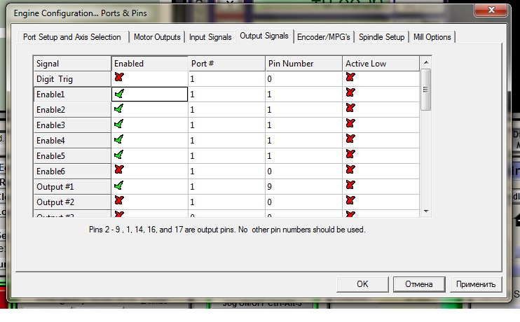

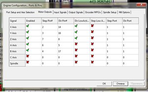

Как же включить реверс ШД в Mach3? Все перепробовал, Dir галочку ставил, провода двигателя менял..или контроллер этот бюджетный бракованый((

Это не контроллер - это коммутационная плата. Тут уже несколько тем по этой плате, читайте внимательнее, скрины с настройками тоже были, Ваши где???, или нам самим догадываться, что вы не так настроили (где поставили галочки), у меня она работает без проблем, для новичка - самое то ( мое мнение, возможно кто-то считает иначе)

drey82 Спасибо за ответ. Да согласен для новичка пойдет, вникнуть. Скрины сделал

Все работает! Кабель левый LPT оказался, разборный, тонкий был.
