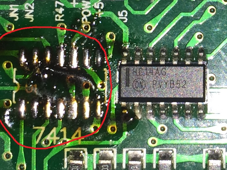

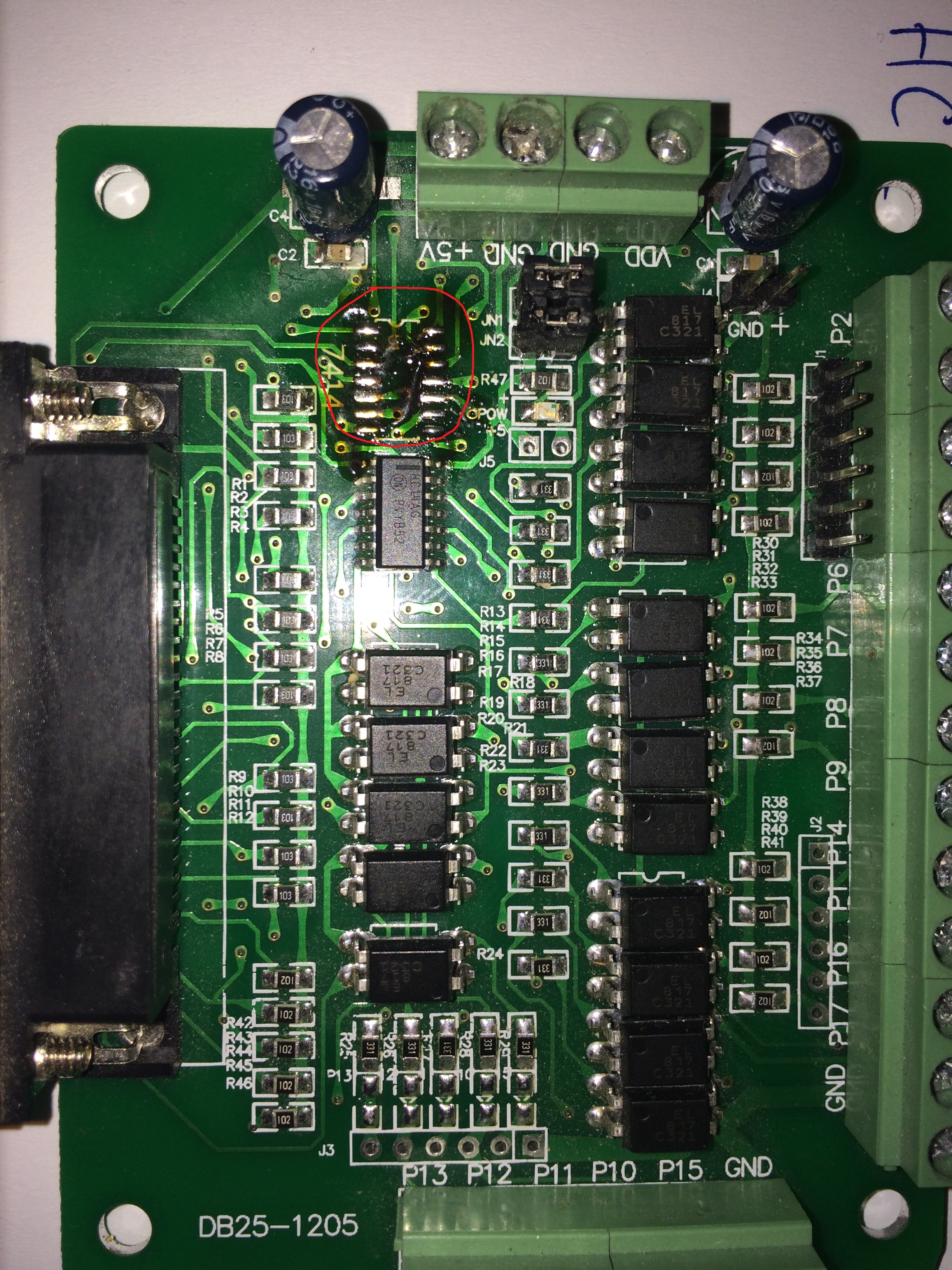

На плате сгорела микросхема HC14AG (сильно грелась), сюда по всему ток подал не правильно. Купить в интернете есть, но доставка займет очень много времени.
Может кто нибудь знает аналог этой микросхемы или же откуда можно его снять.

74HC14 есть во всех магазинах, где есть микросхемы.
Только корпус нужно смотреть под поверхностный монтаж.
У меня таких микросхем полкило есть.
Но поможет ли замена?
Если что-то где-то было закорочено - и новая будет греться.

имеется ввиду при подаче питания перепутал + и - думаю после этого с ним такое стало
