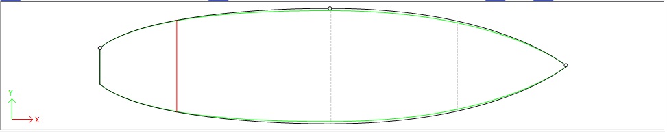

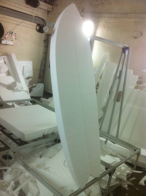

Добрый день, я занимаюсь производством досок для серфинга, решил собрать себе пенорезку, чтобы вырезать из пенопласта форму и рокер доски. С ЧПУ я дел не имел вообще раньше, поизучал форумы, смутное представление вроде немного составил себе. Конечный результат должен быть примерно таким:
IMG-20150313-WA0006.jpg (4497 просмотров) <a class='original' href='./download/file.php?id=50230&mode=view' target=_blank>Загрузить оригинал (110.63 КБ)</a>
IMG-20150313-WA0007.jpg (4497 просмотров) <a class='original' href='./download/file.php?id=50231&mode=view' target=_blank>Загрузить оригинал (104.85 КБ)</a>
Рабочее поле у станка должно быть большим (3000*700*700 мм), чтобы можно было вырезать даже доски длиной 3м. Станок планирую 4х-осевой, две зависимые горизонтальные оси длиной 300см, по ним ходят две башни вертикальных осей (тоже зависимые) высотой 70см, между которыми натянута струна.

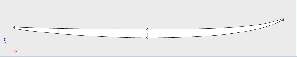

2. Кладу лист ПСБ плашмя на станину, вырезаю профиль, он выглядит, например, вот так.
profile.jpg (4497 просмотров) <a class='original' href='./download/file.php?id=50232&mode=view' target=_blank>Загрузить оригинал (21.03 КБ)</a>
3. Переворачиваю заготовку с вырезанным профилем на ребро и вырезаю форму доски. Она выглядит вот так.
outline.jpg (4497 просмотров) <a class='original' href='./download/file.php?id=50233&mode=view' target=_blank>Загрузить оригинал (23.03 КБ)</a>

На фото станок. Это резка горячей проволокой? Твой?
Ты хочешь просто два профиля вырезать или целиком шейпить доску?

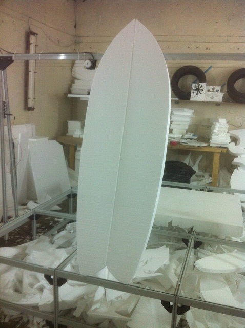

Да, резка горячей проволокой, не мой, а знакомых знакомых, владелец рекламными вывесками занимается. Это новосибирский SRP, рабочее поле у него маловато, ну и цена большая.
Целиком доску пенорезкой не зашейпишь, поэтому надо только два профиля вырезать.

Re: Пенорезка 3000*700*700
Тогда собирай как у твоего знакомого-знакомого.
Делай только ниже и уже будет проще.
Плюс ремни + шаговики.
По направляшкам - можно по тому же профилю роликами ездить ...
sergey27rus писал(а):А софт какой? Для переворачивании заготовки, дабы соблюсти соосность, лучше использовать поворотку.
можно ось в пену забить и на ней вращать.
А можно просто к стороне блока базироваться и удалять лишние куски только когда вся доска вырезана.
