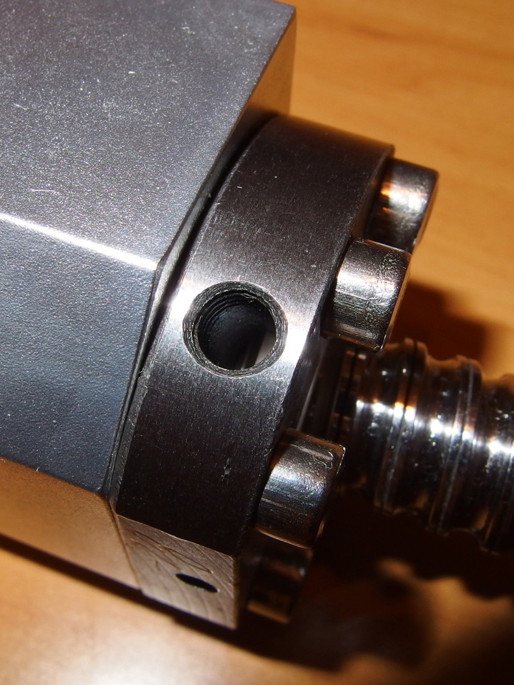

Смазывать по ходу надо через это отверстие во фланце гайки? Не знаю есть ли там каналы, чтобы смазка попала к шарикам.
P6110406.JPG (15590 просмотров) <a class='original' href='./download/file.php?id=52158&mode=view' target=_blank>Загрузить оригинал (286.71 КБ)</a>
