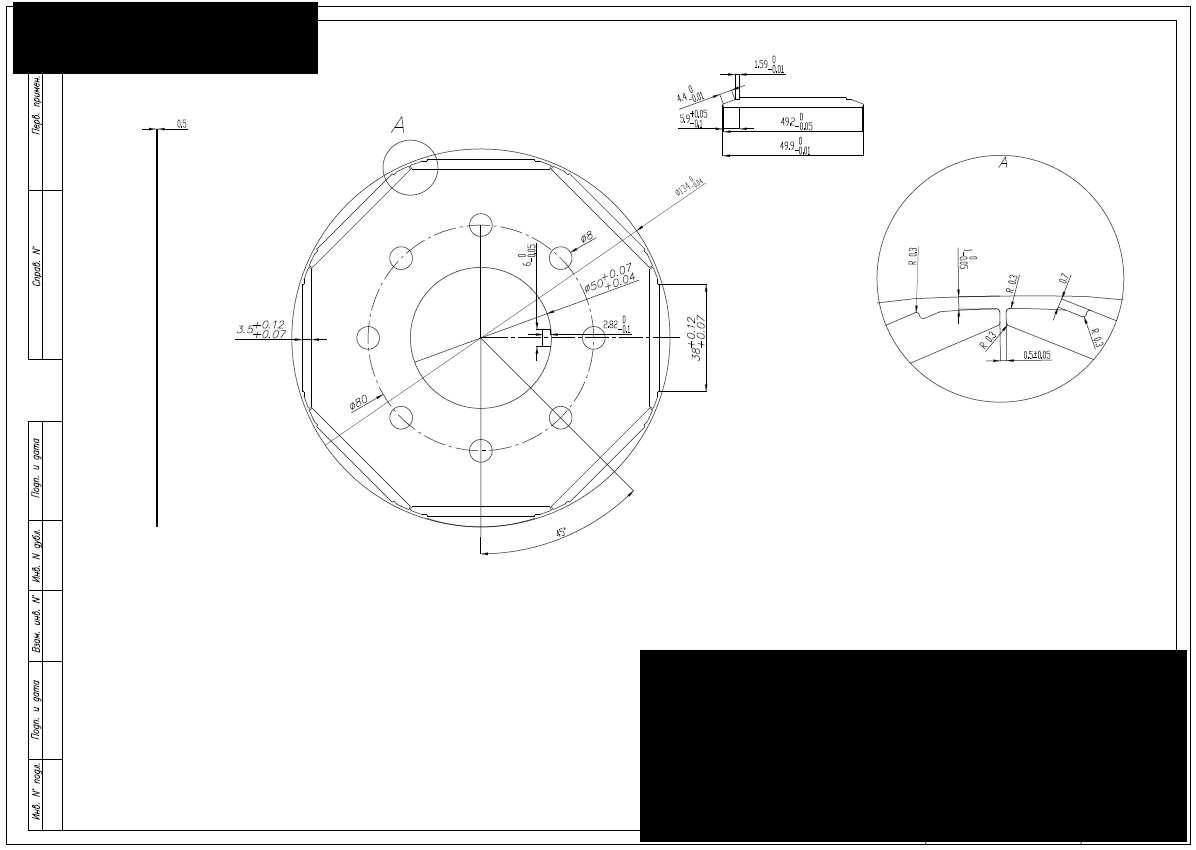

1.Вообщем пока есть только эскиз,более точный чертеж будет на днях... Но вся суть думаю будет ясна...
Материал 0.5мм сталь электротехническая покрытая лаком(0.5 это Сплав+Лак). Для начала надо 400-800 штук(как пробная партия). Далее возможен контракт(договорённость) на изготовление более крупных партий...
2.Стоимость называйте.
3.Способ оплаты на пробную партию любой удобный Вам,далее по договорённости.
Спасибо за внимание!

Это что за "гуманитарный чертеж"? Его надо распечатать , привязать к лопате совковой и по голове тому инженеру. Что за допуск 0. -0.01 ? 5-й квалитет?
Вы с дуба рухнули? я, что-бы то ни было в руках это подержу и размер уйдет.
С такой точностью даже лопатки турбин не делают. Эти допуска для микроприборов в теплостатичных цехах, а у вас тут болвань восьмиугольная со сторонами 50.
А материал какой?... чего закрасили?
Но если допустить, что это сталь и точности указаны верно для 22-х градусов цельсия, то думаю такое устройство вам обойдется в 200-300тыс руб.
PS. прошу прощения за резкость, просто уже замучали люди с подобным.

Supermagnetto писал(а):Прошу помощи,а так же с удовольствием выслушаю людей которые хорошо разбираются в мех обработке по способам изготовления данных деталей.
Supermagnetto писал(а):Материал 0.5мм сталь электротехническая покрытая лаком(0.5 это Сплав+Лак).
Не совсем понятно как из заготовки (сталь покрытая лаком) можно получить размеры в сотку :shock: Эт вначале лак отмыть трэба :roll:
0,05мм при таком диаметре, это при какой температуре изготавливать +20 град под кондиционерами :)
Что за космический чертеж :wtf:
Понять не могу это что такое
Вот вас прорвало)) допуск в 1сотку на размере в 1.59 ничего фантастичного не несет, и никуда не уйдет если деталь взять в руки. Если конечно не вспоминать что деталь под штамповку) Другое дело что он там нафиг не сдался, но это уже другой вопрос.
И в квалитетах вы явно не разбираетесь... в данном случае это 7й.

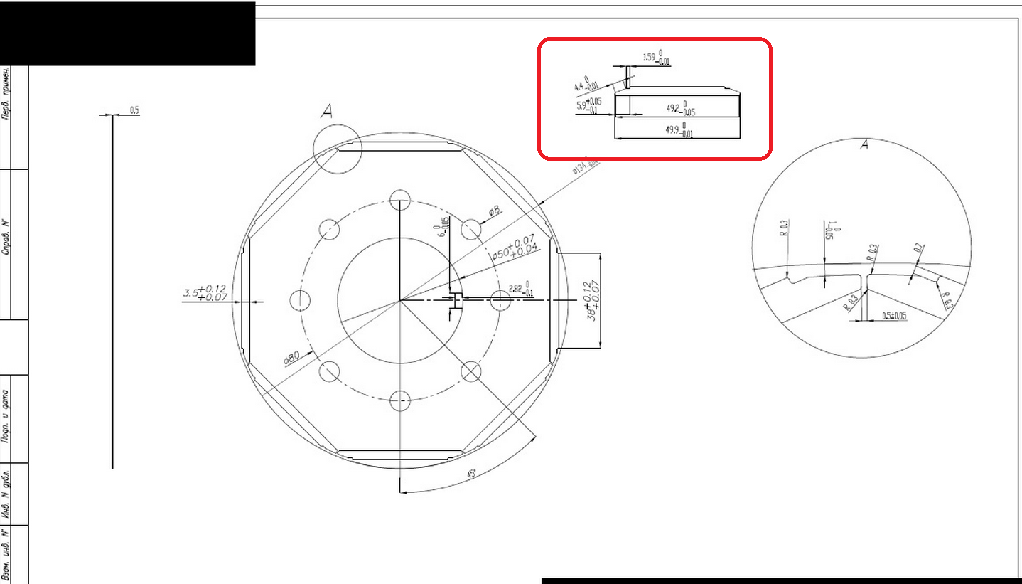

skyAlex писал(а):И в квалитетах вы явно не разбираетесь... в данном случае это 7й.
Это вы зря, "мил человек".. в красном квадрате, обведенным Афтаевым есть размер 49.9 с допуском в одну сотку.

Dmaster писал(а):Это что за "гуманитарный чертеж"? Его надо распечатать , привязать к лопате совковой и по голове тому инженеру. Что за допуск 0. -0.01 ? 5-й квалитет?
1.Там написано эскиз! 2.Чертеж не мой, такой прислал заказчик. 3. Квалитет 7 токарь, на 16к20 1967 года по 7 квалитету работает, плачет иногда, но за ниименеем гербовой пишем на простой. 4. Я Вам завтра обязательно выложу деталь которую производят в соседнем цеху, выпускают их 400.000 штук в месяц и там квалитет 4 и ничего,да там все помещения с кондиционерами, не думаю что это что-то супер пупер,все современные цеха на приборостроительных производствах с постоянной температурой в цеху.
Dmaster писал(а):ы с дуба рухнули? я, что-бы то ни было в руках это подержу и размер уйдет.
Тогда лучше Вам в руки не давать...
Dmaster писал(а):С такой точностью даже лопатки турбин не делают. Эти допуска для микроприборов в теплостатичных цехах, а у вас тут болвань восьмиугольная со сторонами 50.
"Микроприборы" это что? ЛБВ с какой точностью делают, например, Вы знаете? там микрон допуска на 1000 деталях на 1 прибор и ничего делают... Незнаю что такое болвань, тут лист с окнами хитрой конфигурации...
Dmaster писал(а):А материал какой?... чего закрасили?
Dmaster писал(а):Но если допустить, что это сталь и точности указаны верно для 22-х градусов цельсия, то думаю такое устройство вам обойдется в 200-300тыс руб.
Ну я Вам могу сказать что смогу делать Вам такие по 10рублей за штуку на старом раздолбаном пробивном пресу если вы у меня закажите хотябы 20млн штук=) 1 пресс форма всё решит=)
Dmaster писал(а):PS. прошу прощения за резкость, просто уже замучали люди с подобным.
По мне лучше в таких ситуациях лучше промолчать...но дело ваше...

Dmaster писал(а):обведенным Афтаевым есть размер 49.9 с допуском в одну сотку.
вот понять не могу что это и еще с таким допуском :)
skyAlex писал(а):Если конечно не вспоминать что деталь под штамповку)
штамповкой делать таку деталь с такими допусками :?

Ладно господа... все мы всё понимаем. Таких точностей там нет.. чертеж-одно, детали-другое.
К сведению на длине 50мм сталь при нагреве с 20 до 45 увеличится на 0,01625, что уже больше допуска. (коэфециент для стали Сталь - 13 * 10-6 °С-1 )
Любая пресс форма нагреется и сильнее за 20 минут активной работы. Пересмотрите допуска, а лучше померяйте реально получающиеся. .. мерят подобное на оптических теневых системах от оптикошлифовальных станков по шаблону из кальки.
