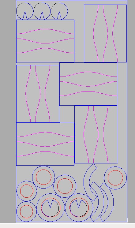

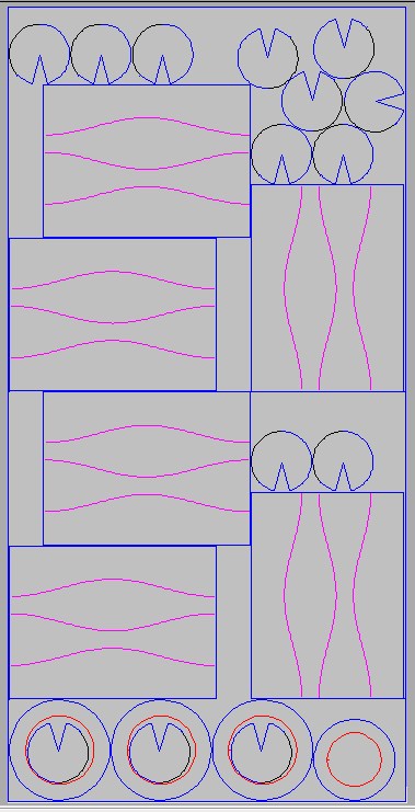

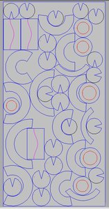

Оптимальный раскрой в CAMduct
Сообщение nnVova »
Форумчане помогайте!!!
Не могу настроить ОПТИМАЛЬНЫЙ автоматический раскрой :rail: . Раскладывает как то странно и НЕ ОПТИМАЛЬНО. У кого есть опыт, поделитесь.
1.jpg (4189 просмотров) <a class='original' href='./download/file.php?id=50186&sid=f222fdf13aa55af85134b7ea050e1f7f&mode=view' target=_blank>Загрузить оригинал (91.85 КБ)</a>
2.jpg (4189 просмотров) <a class='original' href='./download/file.php?id=50187&sid=f222fdf13aa55af85134b7ea050e1f7f&mode=view' target=_blank>Загрузить оригинал (68.32 КБ)</a>
3.jpg (4189 просмотров) <a class='original' href='./download/file.php?id=50188&sid=f222fdf13aa55af85134b7ea050e1f7f&mode=view' target=_blank>Загрузить оригинал (68.62 КБ)</a>

У камдакта с нестингом проблемка, какая версия кстати? На вид если руками подправить, то больше всё равно не сунуть. На сколько помню на нестинг при авто раскрое влияют вкладки Метод и Опции авто раскроя.
