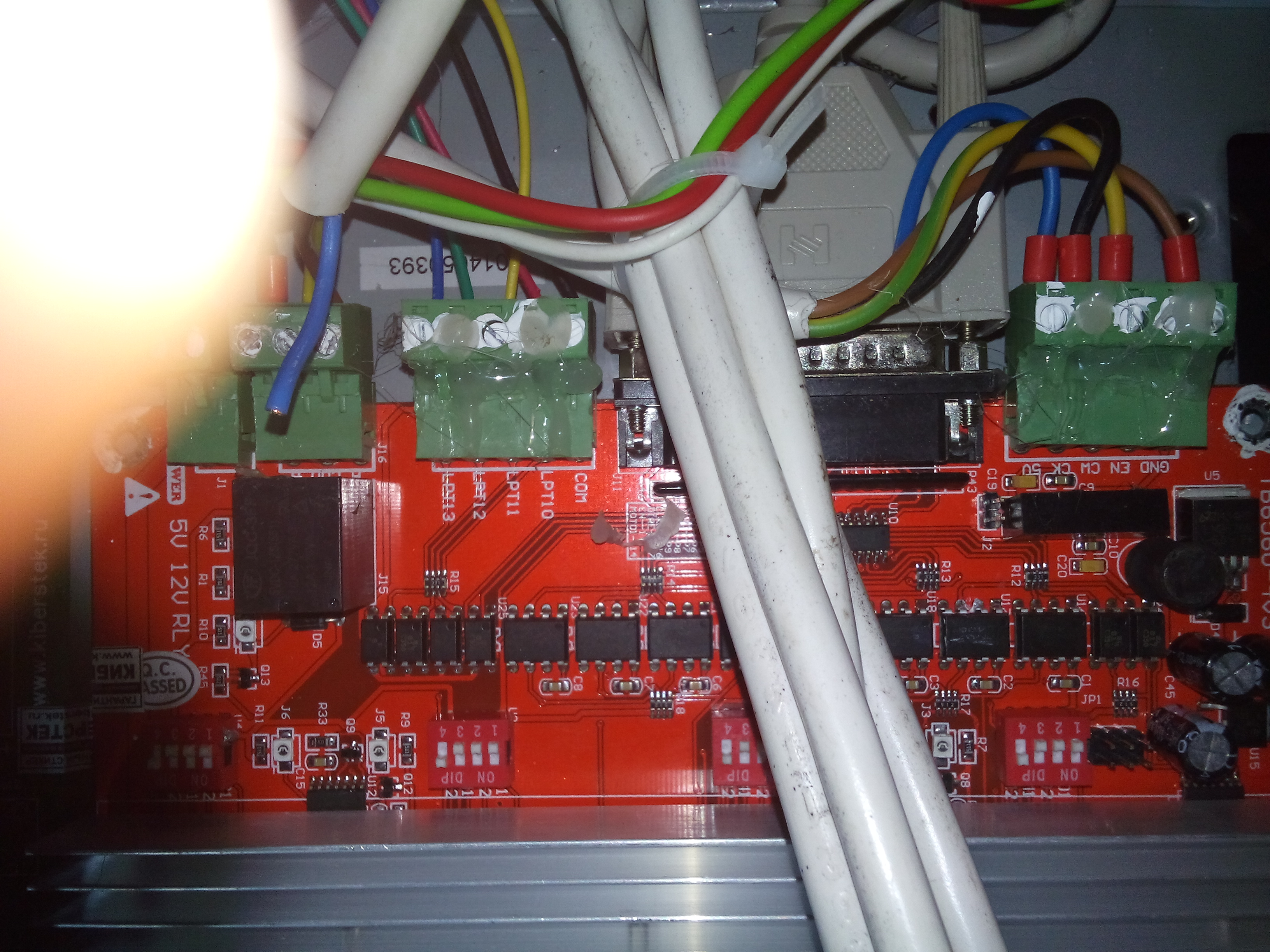

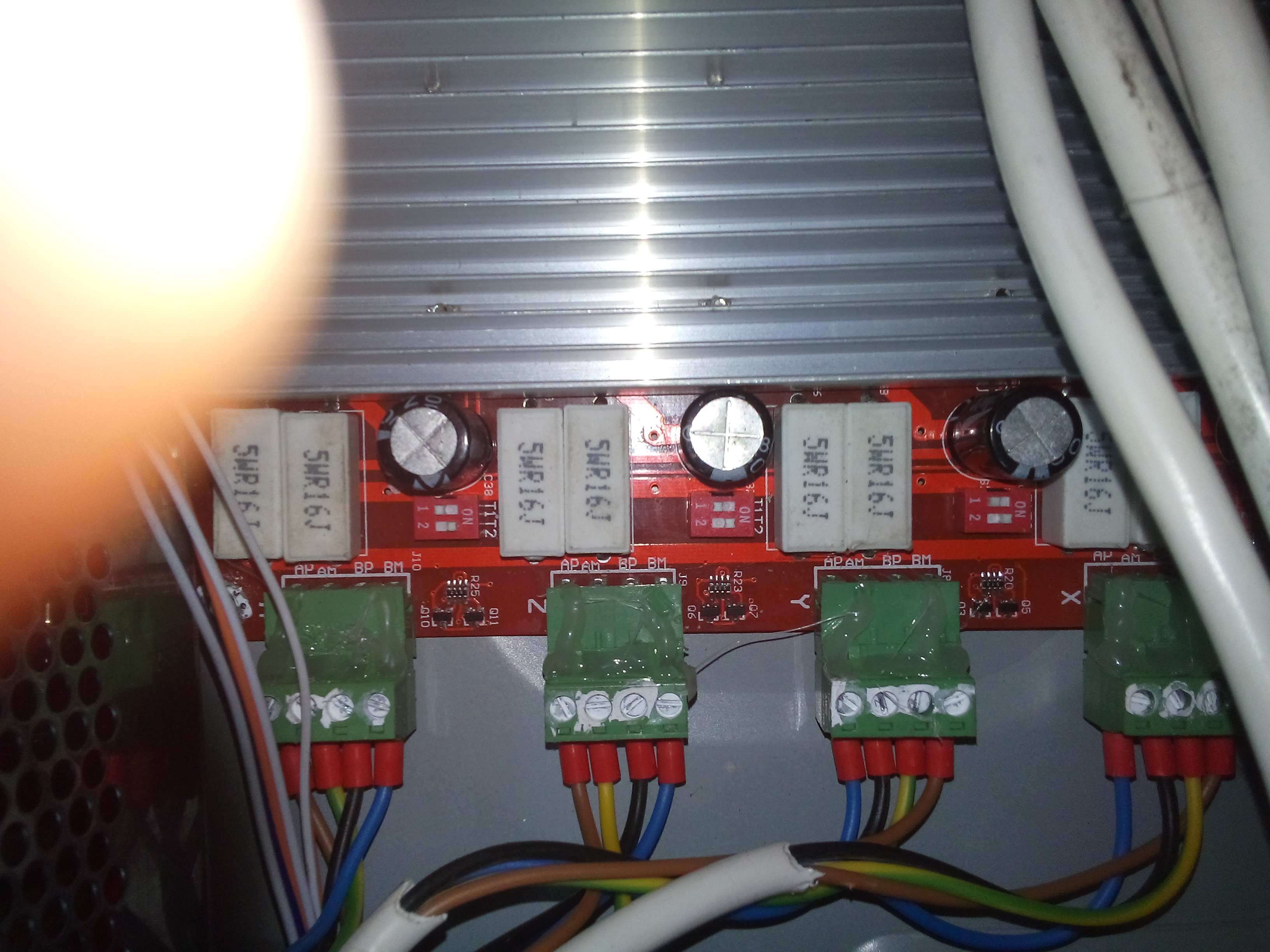

Николай85, эта красная плата годиться только для детского сада. Портал чуть толкнули, шаговики вырабатывают ток и плата - пшик и сдохла. Нормальные производители не будут ставить на порталы красные/синие платы ;)
По электронике не понятно сколько денег вы готовы потратить, то есть какой у вас бюджет отведен на это дело. У вас плата была на 3-4 оси стоит примерно 70$. Нормальный драйвер шагового на одну ось будет стоить как вся эта плата ;)

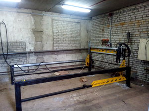

Николай85, выкладываете фото своей чудо плазмы, всей электроники и шаговых двигателей. Может так получиться что от плазмы можно использовать только ноги портала :)

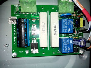

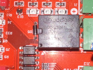

Фото электроники сейчас выложу.

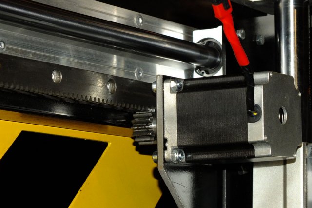

Шаговые двигатели и железо плазмы.

Двигатель
